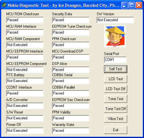

    kolega przyniósł mi Nokie 3410 po upadku. Okazało się ze ma simlock na wszystkei sieci i nie da się go zdjąć. Locki są w postaci EEEEE i FFFF. Nie da się zmienić IMEI. Po wpisaniu kodu na zdalny unlock tel tylko sie resetuje i nadal nie przyjmuje karty. Zmiana softu nie pomaga. Który z elementów mógł paść i czy wymiana jest w ogóle opłacalna?

    wygrzej pamiec i connta. Potem wrzuc nowego eproma przelicz sumy i powinno chulac. Albo urzyj programu noktest on Ci pokaze cos jets uwalone.

    NIe mam czym wygrzać... zrobiłem to dokładnie suszarą ( :D ) ale to zdecydowanie nie przyniosło oczekiwanego efektu.
    Wgrałem potem eeproma, i jak wczesniej odrzucał karte SIM to teraz nic nie wywala tylko na wyświetlaczu jest jedynie poziom baterii.
    O dziwo udało mi się zmienić IMEI, ale za drugim razem już wywalał błąd.
    Screen z noktest:

    Musisz miec stacje HA bo musisz go dokladnie wygrzac (jak nie masz to mozesz pobawic sie opalarka :P ) Jak juz bedziesz miec to wygrzej dobrze connta i powinno pomodz :)

    Ok, dziękuje za pomoc. No ja wiem ze suszarka nie zastąpi HA heheh ;) Poćwiczę a na razie zamykam.
