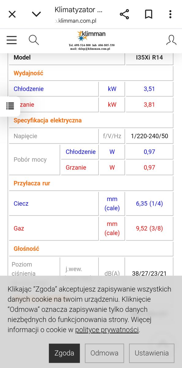

    Witam.Zastanawiam się nad działaniem klimatyzatora. Czemu klimatyzator np 3.5 kWpobiera mniej pradu niż grzejnik elektryczny 2 kW w godzinę pracy ? Czy klimatyzator 3.5 kW potrzebuje zasilania 3.5 kW czy mniejsze ? Bo widziałem w sprzedaży moc grzewcza 2.9 kW moc wejściowa grzewcza 1 kW.. czy to realne ?
    Zrzut ekranu tabeli specyfikacji klimatyzatora modelu I35Xi R14, pokazującej wydajność chłodzenia i grzania oraz pobór mocy.
    To moja aktualna klimatyzacja .Podczas godziny pracy pobierze 900 Wh ?

    Bo działa jako pompa ciepła. Czyli nie zużywasz prądu na wytworzenie ciepła, tylko na przesunięcie go przez ścianę.
    ps. moc się podaje w kW czyli kilowatach, a nie kWh - kilowatogodzinach co jest jednostką energii. Przykład: urządzenie o mocy 2kW pracujące przez 3h zużywa 6kWh energii.

    Klimatyzacja to jest pompa ciepła. Poczytaj o COP dla pompy ciepła.
    Dla precyzji dyskusji stosuj właściwe jednostki.
    Moc podajemy w watach (W) albo odpowiednich krotnościach jak kW 1kW =1000W.
    Energię często podajemy a kWh. Energia1kWh jest pobierana gdy grzejnik 1kW pracuje przez godzinę ale może to być grzejnik 2kW pracujący 1/2 godziny.
    Co to jest kwh?

    Kurde teraz to już nic nie rozumiem :D No Oki grzejnik 2000 W w godzinę pobierze =2000w a klimatyzacja 900 W ?
  • #6 21554130
    Ture11
    Posty: 5416
    Pomógł: 573
    Ocena: 1120
    Nie, grzejnik 2000 W w godzine pobierze z sieci 2000 Wh = 2 kWh (i tyle odda w ciepło)
    A klimatyzacja 900 W w godzine pobierze z sieci 900 Wh = 0,9 kWh (a odda ciepła wiele więcej, coś koło 2,3 kWh - bo to nie grzałka, tylko pompa ciepła).
    Żeby nie było za pięknie - klimatyzacja i owszem, potrafi oddać wiele więcej energii cieplnej, niż pobierze z sieci energii elektrycznej - ale w praktyce wydajność zależy od bardzo dużej ilości parametrów (np. temperatur po obu stronach pompy ciepła). Zawsze* jest to jednak więcej energii cieplnej, niż grzałka elektryczna.

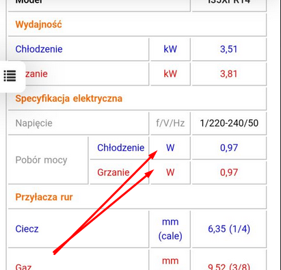

    DiZMar napisał:
    Jak grochem o ścianę. Nie dociera do autora tematu.
    Autor nie ma łatwo - nawet sklep mu rzuca kłody pod nogi i podaje nierzetelne dane:
    Zrzut ekranu z tabeli parametrów technicznych urządzenia, z zaznaczonymi niezgodnościami w jednostkach mocy.

    Grzałka 2000W pracująca godzinę pobierze energię elektryczną 2000Wh czyli 2kWh. Klimatyzator pobierze 900Wh czyli 0,9kWh.
    Pytanie ile ciepła dostarczy? Powinny być podane warunki dla mocy grzewczej 3,5kW.
    Jak jednak poczytasz o COP dla pompy ciepła to nagle się okaże, że przy mrozie na zewnątrz gdy moc grzewcza jest najbardziej potrzebna to będziesz musiał włączyć grzałkę elektryczną.

    To moja aktualna klimatyzacja (I35Xi R14) .Podczas godziny pracy pobierze 900 w ?
    Poszukaj danych katalogowych w sieci, tam wszystko jest napisane. To maszyna inwerterowa, czyli może zmieniać parametry pracy w dość szerokim zakresie w zależności od warunków.
    Z tego co szybko zerknąłem w specyfikację techniczną, to przy grzaniu może pobierać od 160 W do 1560 W, nominalnie 977 W
    Z kolei etykieta energetyczna daje jakiś pogląd na sezonową wydajność grzania – w naszej strefie klasa energetyczna A, SCOP 3,6, zużycie prądu na sezon ok 2 MWh, z czego wynikałoby, że w ciągu sezonu można z niej wyciągnąć maksymalnie nieco ponad 7 MWh ciepła (czy to naprawdę realne, to nie wiem).
