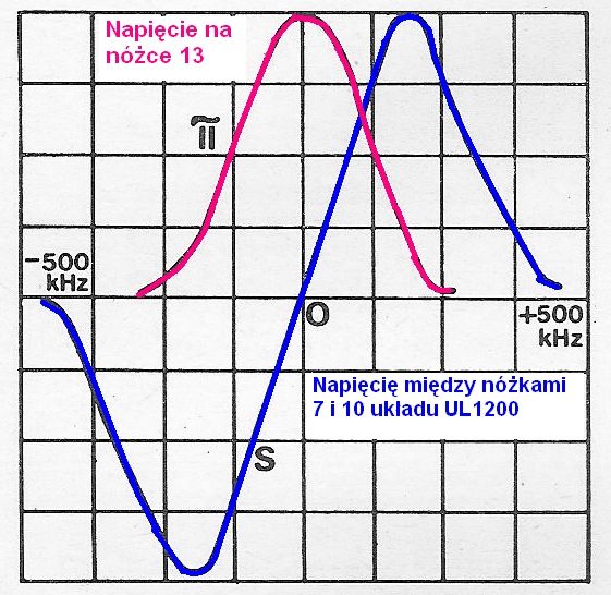

    Napisz jak ponoć stroiłeś demodulator FM przy UL1200?
    Pokrył ci się max sygnału stacji mierzony na 13 nóżce z zerowym napięciem między nóżkami 7 i 10 przy WYŁĄCZONYM ARCZ?
    Wykres przedstawiający napięcie na 13 nóżce oraz napięcie między nóżkami 7 i 10 układu UL1200 w funkcji częstotliwości odstrojenia.
    L204 nie ma co kręcić nie mając na pokładzie miernika zniekształceń nieliniowych, bo gołym uchem nie słychać
    żadnego wpływu (prócz zaburzania zera), korektę zera realizujemy tylko L203.
    Jakie masz napięcie max na 13 nóżce najmocniejszej stacji w okolicy?

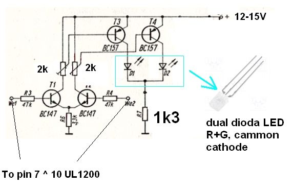

    Jak potencjalnie jesteś dostrojony do stacji na jej max sygnał na 13 nóżce, to jakie masz wtedy napięcie na nóżce 12 układu UL1200?
    Wskaźnik NIBY dostrojenia w AS-642 to dramat, na słuch się tam lepiej wstroisz niż bazując na tej kulawej diodzie, która gaśnie wraz z załączeniem wyciszania przy odstrojeniu, precyzja więc tam gorsza niż 100kHz.
    Dobrą sprawą jest ją wymienić na 2-kolorową i sterowaną z układu zera zbliżonego do tego układu.
    Gdzie dioda świecąca albo na czerwono lub zielono będzie wskazywać kierunek odstrojenia, a wygaśnięcie diody dostrojenie.
    W wejściowej parze różnicowej wstawiasz sparowane tranzystory z grupy C, np. coś bardziej współczesnego jak BC547C itp. Tak aby wzmocnienie tranzystora nie było tam mniejsze niż 400.
    Schemat układu wskaźnika strojenia na tranzystorach i diodzie LED dwukolorowej RGB z podpisami elementów i wyprowadzeniami podłączonymi do nóżek 7 i 10 układu UL1200.

    Problem rozwiązało dokładne zestrojenie głowicy i podstrojenie dyskryminatora. Głowicę stroiłem według instrukcji kolegi DIORADIO z postu #5. Pomysł wskaźnika z podwójną diodą bardzo ciekawy, chętnie wstawię taki do tunera zamiast tego na jednej diodzie.
