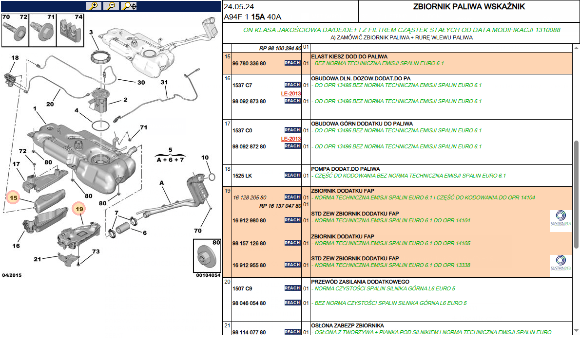

    123Irek napisał:
    Pacjent Peugeot 2008 1,6 BlueHDi, mam problem z dolewką płynu do zbiornika filtra FAP. Producent albo tego nie planował, albo zrobił wszystko, żeby to utrudnić. Żeby to zrobić, trzeba zdemontować zbiornik paliwa i nie wiadomo, co jeszcze. Ma ktoś jakiś patent na taki temat?
    Nic nie trzeba demontować, producent wszystko zaplanował- instrukcja w załączniku.
    Rysunek techniczny zbiornika paliwa z listą części i numerami referencyjnymi.
    • 2008 (A94F) - B1KI010GP0 - 50 - 27_04_2022 - Napełnianie _ Zbiornik dodatku do paliwa.pdf (336.21 KB) Musisz być zalogowany, aby pobrać ten załącznik.
    Pomogłem? Kup mi kawę.

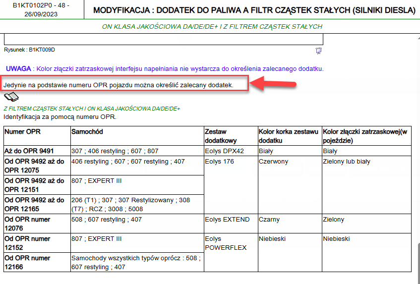

    123Irek napisał:
    Dzięki za podpowiedź, czekam jak przyjdzie zamówiony płyn i zobaczymy jak mi pójdzie.
    Zamówiłeś poprawny? :) Pamiętaj, że potem trzeba ustawić Diagboxem, że była dolewka.
    Tabela dobierania dodatku do paliwa na podstawie numeru OPR, z wyróżnioną informacją o konieczności użycia tego numeru.

    Wszystko się zgadza, przy opuszczonym zawieszeniu dostęp bez problemów. Płyn został dolany. Dzięki jeszcze raz za pomoc.
  • #6 21556154
    123Irek
    Poziom 5  
    Posty: 17
    Ocena: 2
    Pierwotnie próbowałem się dostać do zbiornika płynu, gdy samochód był podniesiony na kołach. To było złe rozwiązanie, przy podniesieniu samochodu i opuszczonym zawieszeniu dostęp do zbiornika jest bezproblemowy.
