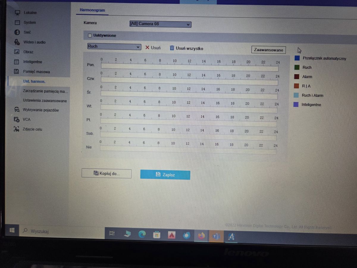

    Witam wszystkich, mam problem z konfiguracją rejestratora HiLook model DVR-8CH-5MP HiLook, który chciał, żeby współpracował z kamerami BCS-EA45VRR4-G(H2). Zestaw działa, problem mam z harmonogramem, chciałbym, żeby rejestrowany był obraz, jak będzie jakiś ruch, natomiast po tym ustawieniu nagrywa ciągle. Czułość nastawiłem już na 20 (taka wartość można było włączyć najmniejszą). Poniżej możliwość wyboru w harmonogramie.
    Ekran harmonogramu nagrywania w rejestratorze HiLook z opcjami ustawień i wybraną detekcją ruchu.

    Wg tego co wstawiłeś to masz odznaczone, aby wybrany kanał nagrywał...
    A po za tym, nie masz naniesionych na osi czasu zakresów w jakich rejestrowany ma być obraz.
    Pomogłem? Kup mi kawę.

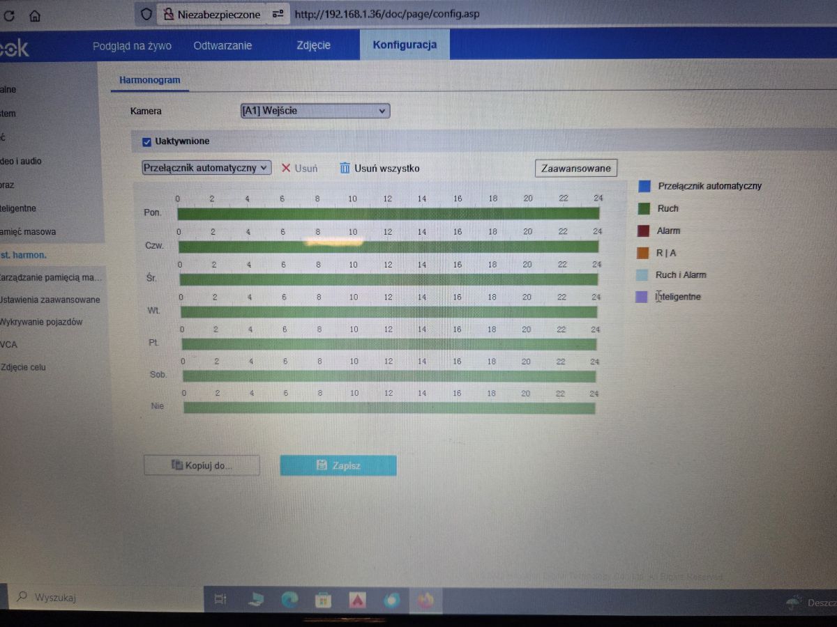

    Kurcze, nie to zdjęcie miałem dodać. Teraz jest aktualne. Przy tych ustawieniach, rejestrator nagrywa cały czas. Nie wiem, co w ustawieniach rejestratora zmienić, aby nagrywał tylko ruch. W nocy zauważyłem, że od czasu do czasu pojawi się jakiś owad. Natomiast w ciągu dnia nie wiem, co powoduje, że nagrywa cały czas.
    Zrzut ekranu panelu ustawień harmonogramu nagrywania rejestratora wideo, z tygodniowym grafikiem nagrywania ustawionym na tryb „Przełącznik automatyczny” przez całą dobę.

    Masz wybrany przełącznik automatyczny(z tego co pamiętam to jest właśnie jako ciągle tzn dawniej było tak opisane na pierwszej pozycji), a wg harmonogramu jest zaznaczone jako ruch.

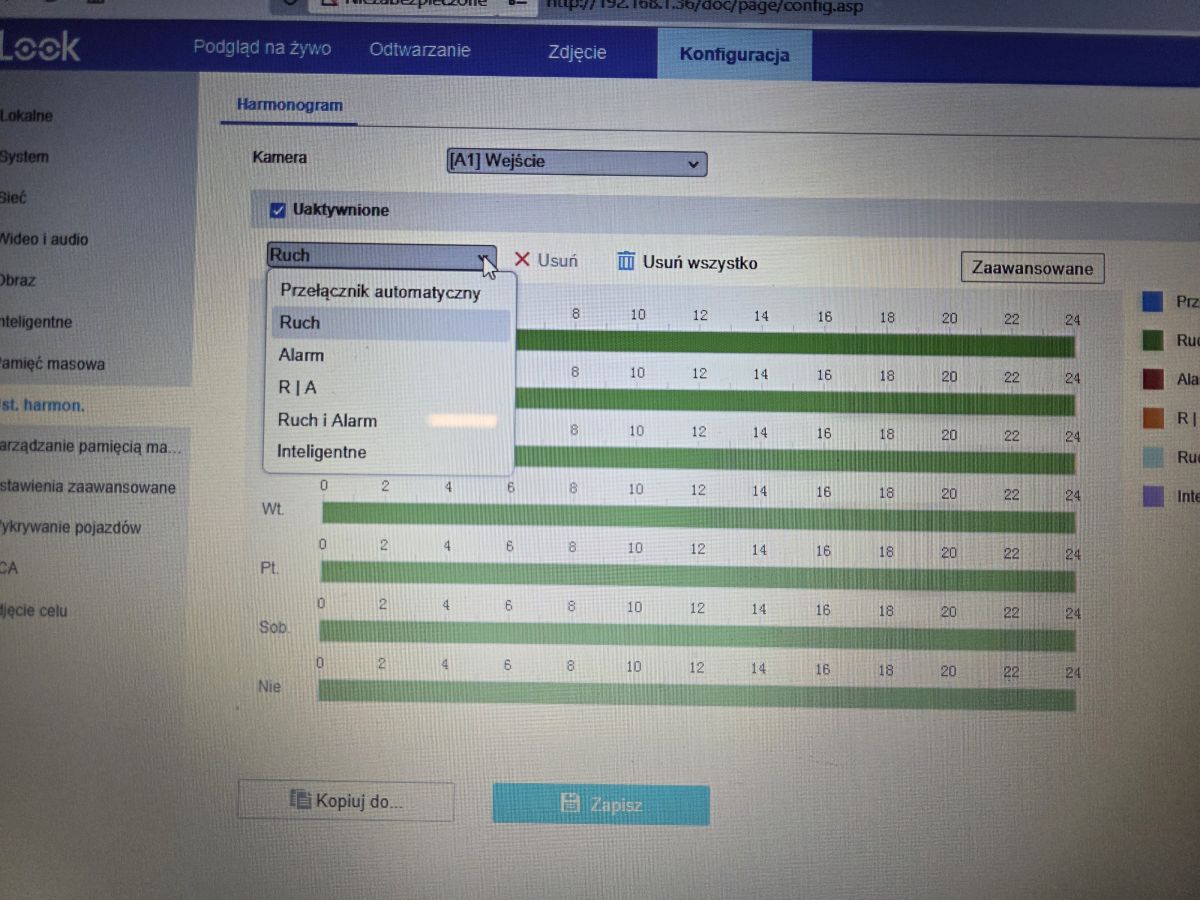

    Zrzut ekranu z harmonogramu kamery, na którym wybrana jest opcja Ruch oraz widoczne są zielone paski zaznaczające godziny działania.
    Chyba kolor zielony oznacza ruch na harmonogramie, bo zmienię na ruch, zapiszę, wyjdę z harmonogramu, wejdę raz jeszcze i jest przełącznik automatyczny z powrotem. Nigdzie nie umiem znaleźć instrukcji obsługi, z nowym rejestratorem nie było nawet linka do manuala, na stronie producenta też nie znalazłem.

    Dokładnie tak - niebieski to nagrywanie ciągle, a zielony to ruch.
    I chyba w INTELIGENTNYCH znajdziesz ustawienie od włączenia detekcji oraz siatkę od narysowania pola wykrywania ruchu na wybranym kanale numer 1.
    Spróbuj uruchomić na nowo rejestrator, a jeśli to nie pomoże to pozostaje przywrócić rejestrator do ustawień fabrycznych i skonfigurowanie go od nowa.
