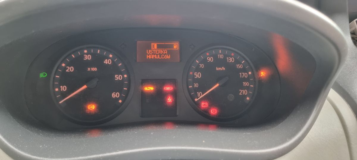

    Pacjent: Renault Trafic 2
    Podczas wprowadzania zmian DDT4ALL na sterowniku radia wystąpił jakiś problem, mianowicie w momencie zapisu zmian konfiguracji radia na liczniku wyświetlił się problem z ABS (usterka układu hamulcowego). Chwilę po tym pojawił się błąd poduszki i sporadycznie usterka ciśnienia oleju.
    Myślę, że polecenia poszły jakimś dziwnym trafem w inny sterownik.
    Odpinałem aku na 15 min, przeglądałem, co mogło pójść nie tak, ale nic nadzwyczajnego nie znalazłem.
    W momencie awarii zmieniałem język wyświetlany radia i CDC.
    Auto przestało odpalać
    Deska rozdzielcza Renault Trafic 2 z wieloma zapalonymi kontrolkami ostrzegawczymi i komunikatem Usterka hamulców na wyświetlaczu.
    Czy jesteście w stanie pomóc?
    #2 21556102
    mkonieczko7
    Posty: 8
    Zmiana parametru MIU - BIC A2/A3 Configuration - vehicle environment na "no transfer"
