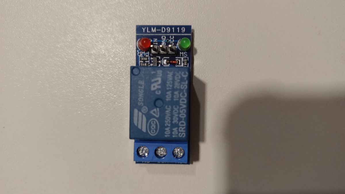

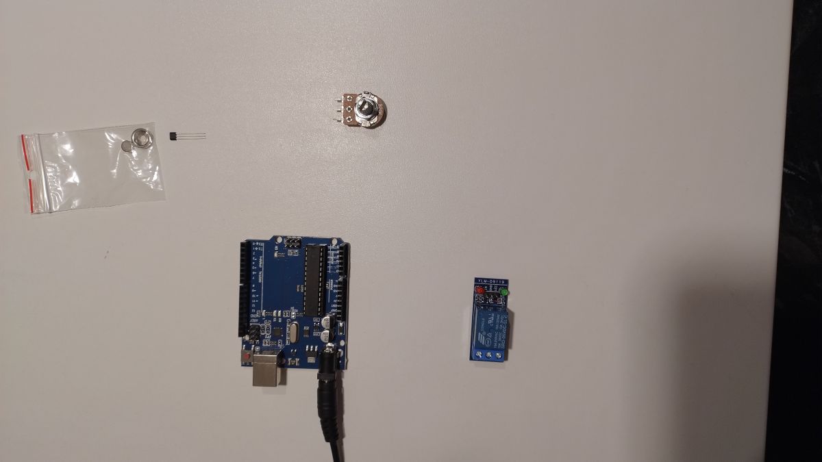

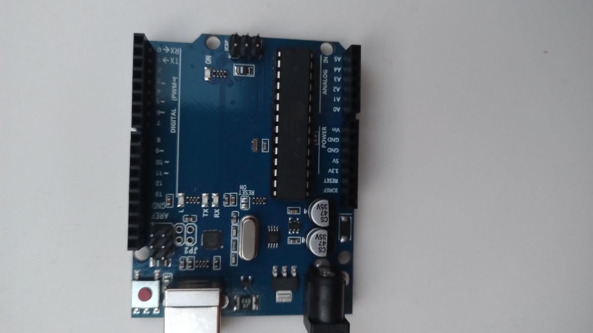

  • #7 21557395
    galik1987
    Posty: 503
    Ocena: 7

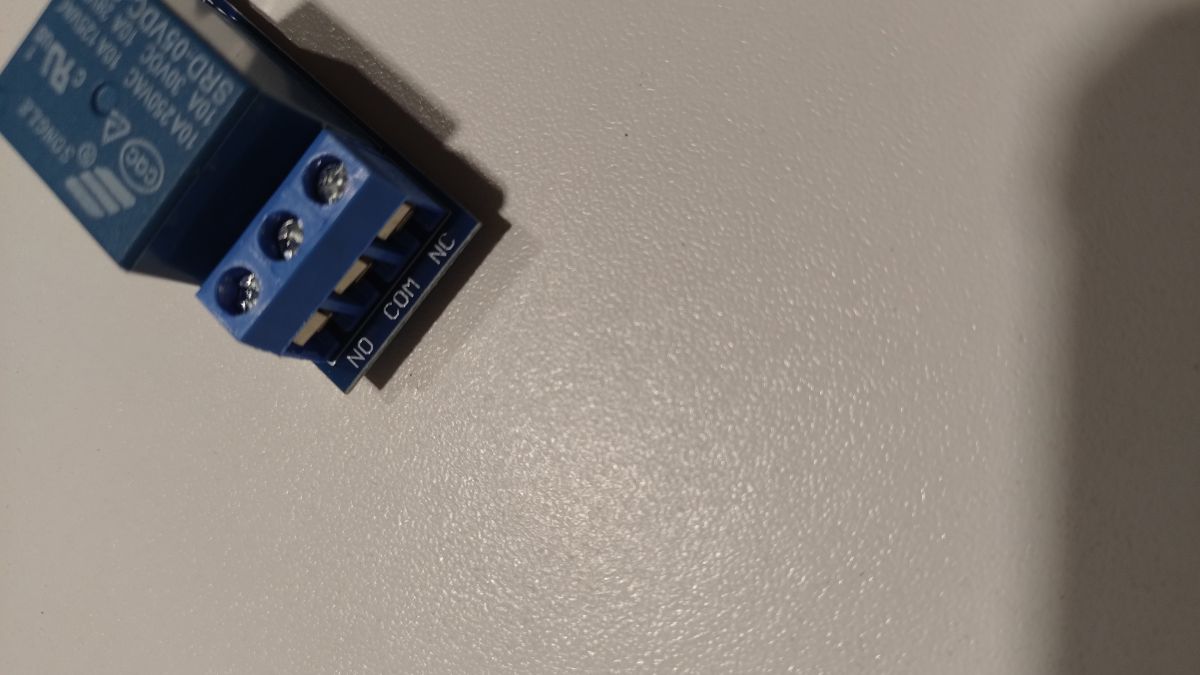

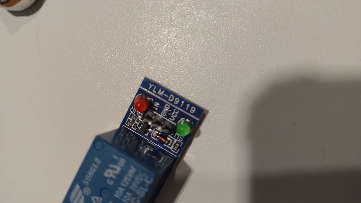

    Płytka elektroniczna Arduino UNO leży na białym tle.
    Podzespoły elektroniczne: płytka Arduino, przekaźnik, potencjometr, bateria guzikowa i tranzystor.
    Moduł przekaźnika na niebieskiej płytce PCB z diodami LED i zaciskami śrubowymi.
    Zbliżenie na niebieski moduł przekaźnika z widocznymi zaciskami oznaczonymi NO, COM i NC.
    Moduł przekaźnika elektronicznego z dwoma diodami LED (czerwona i zielona) na niebieskiej płytce oznaczonej YLM-D9119.
    Mały, czarny element elektroniczny z trzema wyprowadzeniami obok metalowych części w woreczku strunowym na białym tle.
    Kupiłem takie podzespoły
    Selenoid to siłownik?

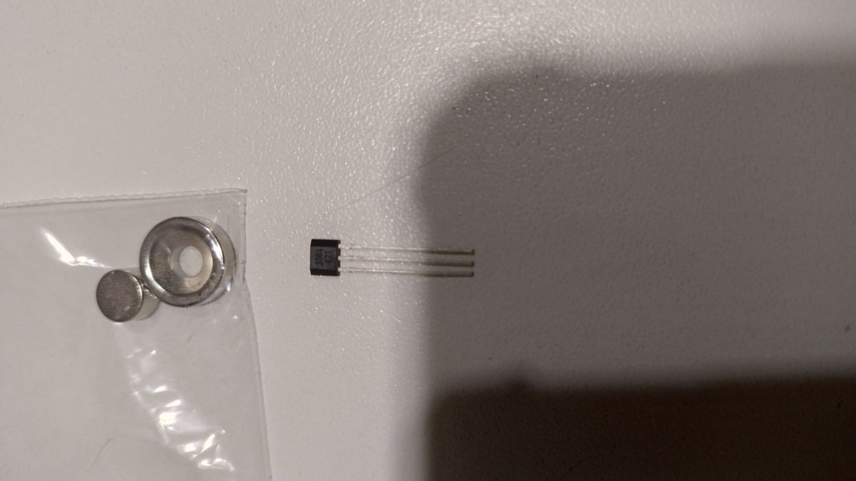

  • #9 21557406
    galik1987
    Posty: 503
    Ocena: 7
    Mogę dokupić taki czujnik halla z plytką bo widziałem coś takiego na allegro. Hallatron czy coś. Ma 4 piny
    Czujnik Halla z trzema pinami obok dwóch metalowych elementów na białym tle.
    Taki nr. 3144421
  • #10 21557409
    bart-projects
    Poziom 30  
    Posty: 836
    Pomógł: 200
    Ocena: 261
    Mi nie robi różnicy czym ten sygnał prędkości doprowadzisz. Masz go tylko doprowadzić. To co masz na zdjęciach powinno wystarczyć. Nawet wentylator w moim laptopie ma czujnik Halla i gdyby wentylator sie zatrzymał to komputer mi to zgłosi i pójdzie spać przed obawą przegrzania procesora.
    Co do tego halotrona moze jakis numer aukcji kolego co?

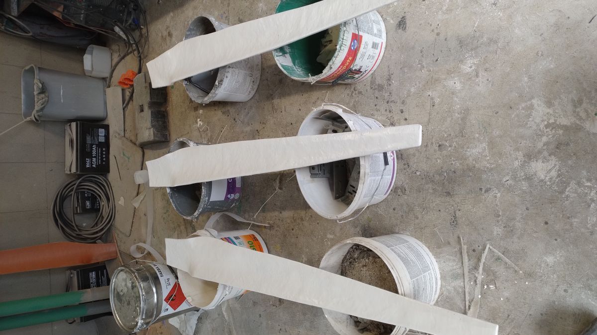

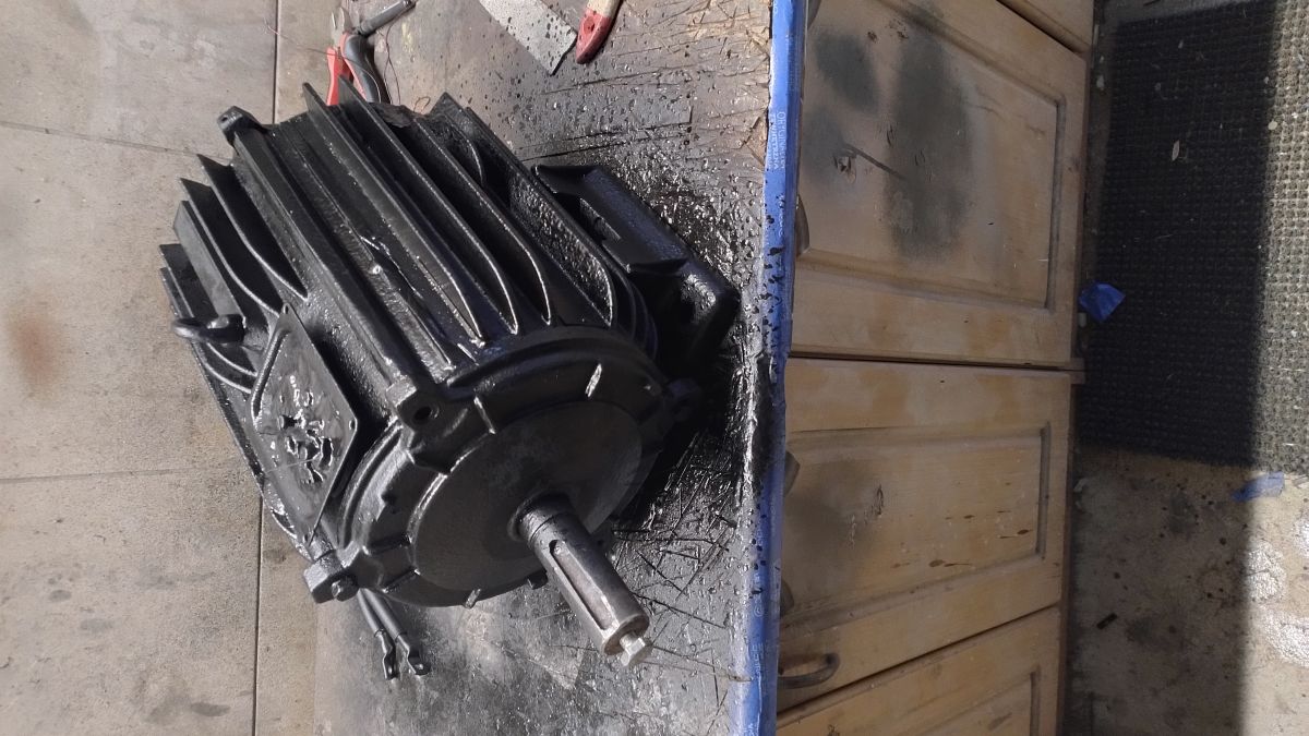

  • #15 21557425
    galik1987
    Posty: 503
    Ocena: 7

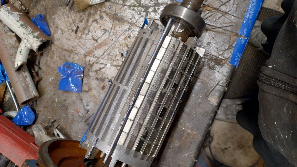

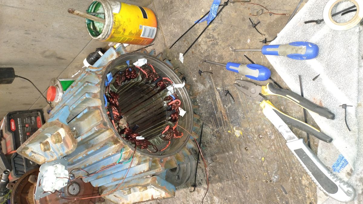

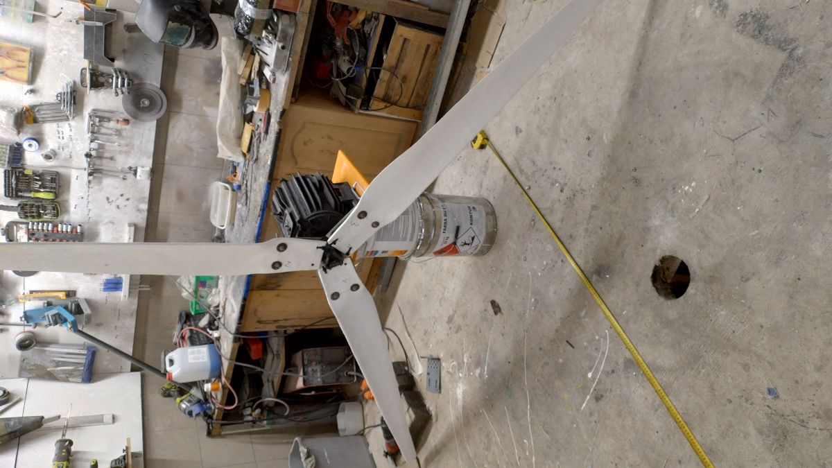

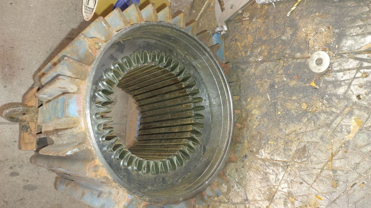

    Buduje duża turbinke ;) i zamarzył mi się składany ogon po przekroczeniu danej prędkości żeby turbina sama hamowała.
    Trzy łopaty turbiny leżące na wiadrach w warsztacie, przygotowane do dalszej obróbki.
    Wałek z zamontowanymi magnesami neodymowymi leżący na zanieczyszczonym stole warsztatowym.
    Duży, czarny silnik elektryczny leżący na boku na drewnianym stole warsztatowym.
    Rozebrany silnik elektryczny z widocznym uzwojeniem i narzędziami dookoła na warsztatowym stole.
    Trzyłopatowe śmigło turbiny zamontowane w warsztacie, ustawione poziomo na wiadrze.
    Widok z góry na wnętrze dużego korpusu stojana prądnicy lub silnika elektrycznego położonego na warsztatowym stole.
    Duży projekt więc coś czuję że będziesz miał swój udział w tym :)
    Na spokojnie :) buduje to już 2-3 miesiące więc na czas tego nie robię, ciesze się że znalazł się ktoś kto mi pomoże.

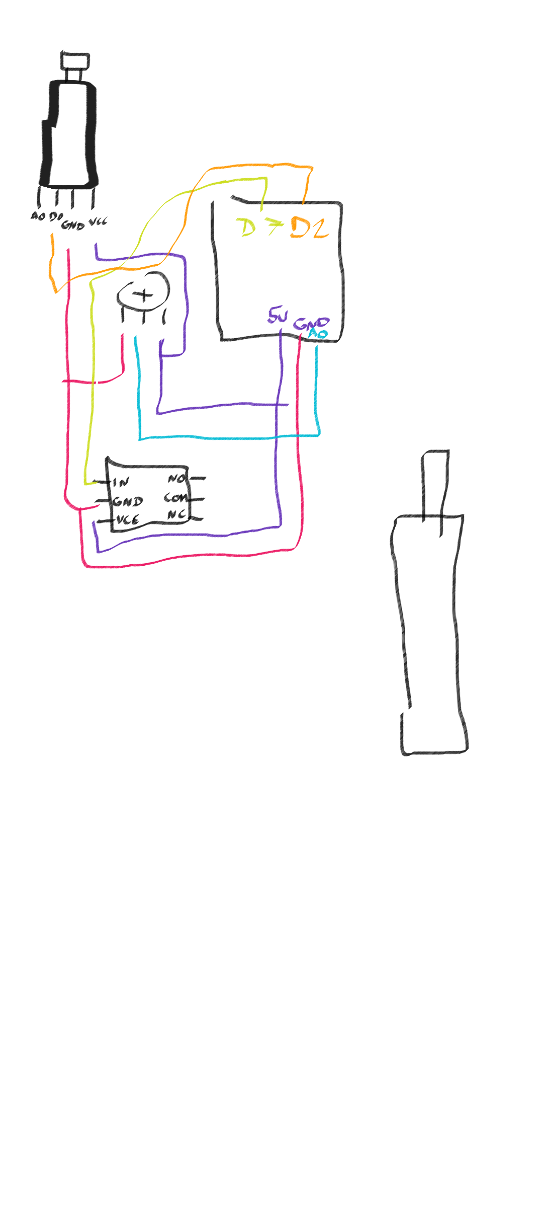

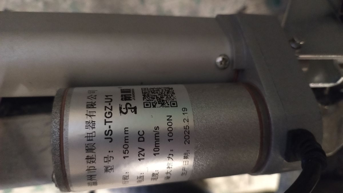

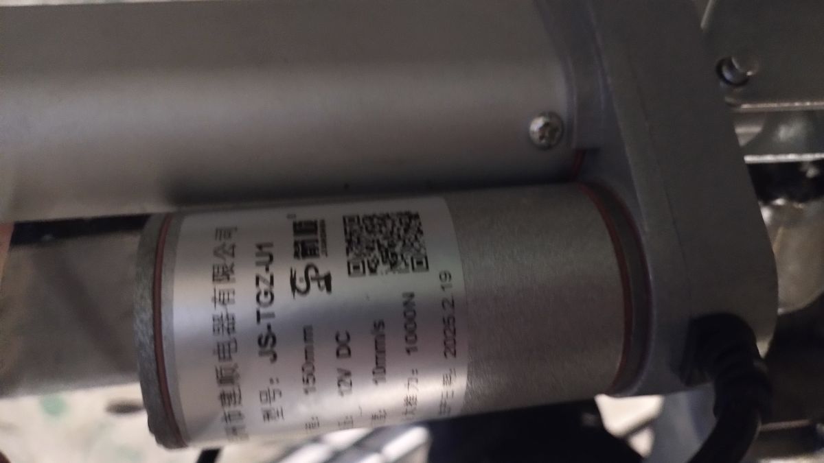

  • #27 21560559
    galik1987
    Posty: 503
    Ocena: 7
    Spokojnie po malutku to ogarnę :)

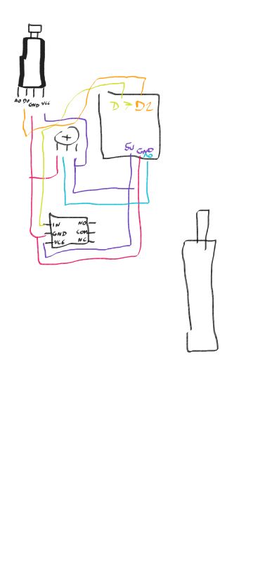

    Schemat ręcznie rysowanego podłączenia elementów elektronicznych, zawierający moduł przekaźnika, zasilanie i inne komponenty.
    Zbliżenie na etykietę silnika elektrycznego z danymi technicznymi i oznaczeniami producenta.
    Zbliżenie na etykietę silnika liniowego JS-TGZ-U1 z danymi technicznymi, w tym napięcie 12V DC i siła 1000N.
    Sam się nie cofa. Trzeba bieguny odwrócić wtedy idzie spowrotem
    Siłownik jest na 12 v. Przekaźnik 5 v jest dobry? Czy nie trzeba 2 przekaźników albo innego modułu który tym steruje?
  • #28 21560582
    bart-projects
    Poziom 30  
    Posty: 836
    Pomógł: 200
    Ocena: 261
    Potrzebujesz drugiego przekaźnika i modyfikacji programu.
    Czy siłownik sam staje jak dojedzie do końca czy raczej buczy?
    Najlepiej zmierz ile czasu mu zajmuje przejazd z jednego końca na drugi to się timeout dołoży.
    Tu masz podłączenie ;) Drugi przekaźnik podłaczymy do D6
    Schemat podłączenia dwóch przekaźników do sterowania siłownikiem z podaniem wyjść D6 i D7 oraz zasilaniem 12V.
  • #29 21560586
    galik1987
    Posty: 503
    Ocena: 7
    Sam staje i się zatrzymuje. Słychac jakiś stycznik jak go wyłącza. Ok teraz już zaczyna to jakoś wyglądac :)
    Rozumie że do AKo 12+? Płytke będę miał na zasilaczu 12 v. Można tam to jakoś przekierować? Ten 12+? Bo moje ako bedą miały 24 v. Do AKo bym podłaczyl tylko minus.
  • #30 21560590
    bart-projects
    Poziom 30  
    Posty: 836
    Pomógł: 200
    Ocena: 261
    Arduino będzie Ci się lekko grzało na 12V. Najczęsciej się tam stosuje jednak 9V.
    Co do prądu dla silnika to wszystko zależy czy zasilacz uciągnie prądowo silnik :D
    Tak trochę profesjonalniej to by było na odwrót. Przetwornica StepDown 5V dla Arduino i to mozna ciągnąć z AKKU, ale też może jakaś mała ładowarka 5V od starego telefonu. I ten układ dodatkowym przekaźnikiem załącza zasilacz 12V z jakąś większą wydajnością prądową na czas pracy silnika. Rozumiesz, energy saving ;)
    Można też dziadować i jeśli masz dwa akumulatory 12V w szeregu to wziąć prąd dla silnika pomiedzy nimi , ale wtedy nigdy nie będą zbalansowane....
    A może siłownik zamienic na 24V... Na potalu aukcyjnym ktos ten stary odkupi.
Dyskusja dotyczy budowy prostego sterownika turbiny wiatrowej opartego na Arduino, który przy określonej prędkości obrotowej (np. 200 rpm) steruje siłownikiem elektrycznym składającym ogon turbiny w celu ochrony przed silnym wiatrem. Autor posiada siłownik dwukierunkowy 12V, moduł przekaźników (5V i 12V) oraz czujnik Halla do pomiaru prędkości obrotowej. Wskazano, że czujnik Halla powinien być podłączony do cyfrowego wejścia Arduino (np. D2/INT0), potencjometr do wejścia analogowego (A0) do ustawiania progu obrotów w zakresie 100-300 rpm, a przekaźniki do sterowania kierunkiem siłownika na pinach cyfrowych (np. D6 i D7). Omówiono konieczność zastosowania dwóch przekaźników do zmiany polaryzacji siłownika oraz zabezpieczenia układu bezpiecznikiem (np. 15-20A na linii zasilania 12V). Zaproponowano prosty program Arduino z pomiarem impulsów przez 30 sekund i sterowaniem przekaźników z timeoutem 25 sekund, z komunikacją diagnostyczną przez port szeregowy (115200 baud). Wskazano na możliwość użycia gotowego modułu czujnika Halla z 4 pinami dla łatwiejszej integracji. Dyskusja poruszała także kwestie zasilania Arduino (najlepiej 9V lub stabilizowane 5V z przetwornicy step-down) oraz problemów z wgrywaniem oprogramowania i bootloaderem. Autor rozważał także alternatywne metody pomiaru prędkości (anemometr) oraz mechaniczne zabezpieczenia. Ostatecznie projekt został zrealizowany, a autor potwierdził działanie sterownika i zakończył temat.
