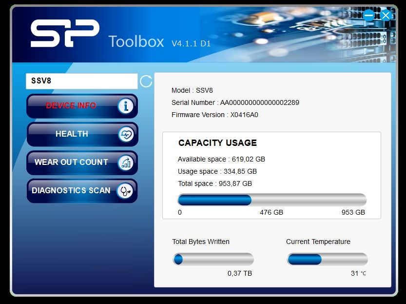

    Dysk SSD Silicon Power A55 1 TB - po zainstalowaniu w komputerze Windows 11 nie widzi dysku.
    Program EaseUS Partition Master widzi dysk jako model: SSV8 bez partycji. Utworzyłem partycję - poprawnie.
    Aktualnie jest rozpoznawany jak na obrazku
    Zrzut ekranu programu SP Toolbox pokazujący dysk SSD SSV8 o pojemności 953,87 GB, z informacjami o zajętej i dostępnej przestrzeni.
    Pierwszy raz mam taki przypadek, aktualnie dysk działa, ale jest to dziwne i denerwujące. Proszę o opinię/diagnozę, co z tym dyskiem dalej.

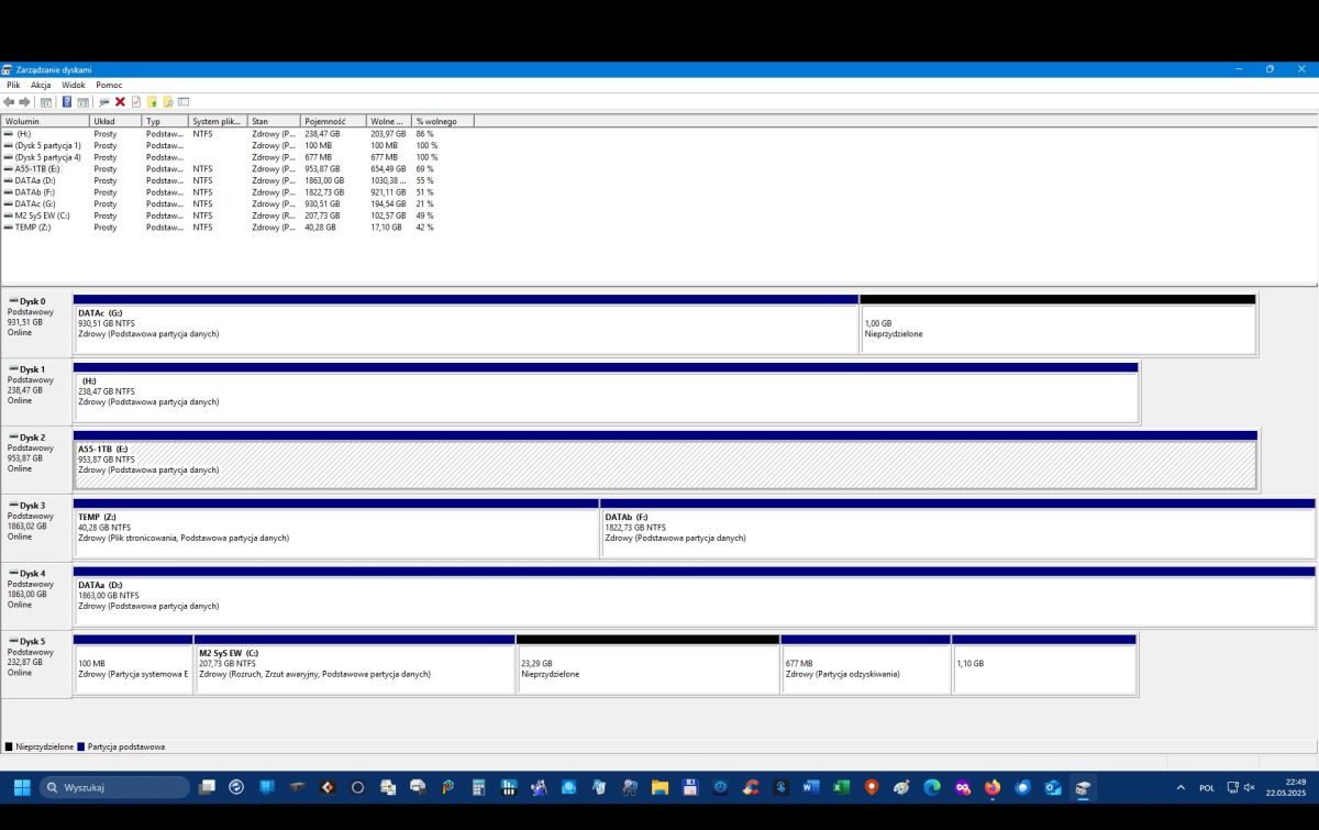

    Zrzut ekranu z narzędzia Zarządzanie dyskami w systemie Windows, prezentujący strukturę partycji pięciu dysków, gdzie „Dysk 2” to SP A55 o pojemności 953,87 GB, cały dostępny jako jedna partycja podstawowa NTFS.
    Dysk 2 to SP A55.

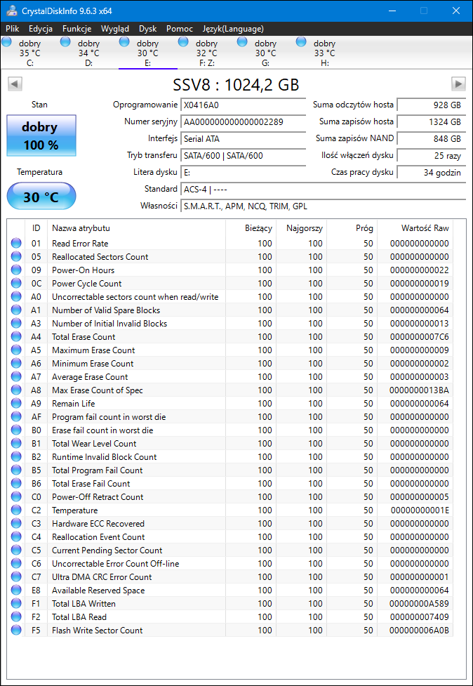

    Pokaż jeszcze zrzut z programu Crystal Disk Info, powyższy zrzut nie jest do niczego przydatny.

    To ja trochę nie rozumiem. Tytuł wątku wskazuje, że Windows 11 nie widzi dysku, a w załączonym screenie z zarządzania dyskami dysk 2 ma przypisaną literę E i sformatowany w NTFS. Co dokładniej masz na myśli, że Windows 11 nie widzi tego dysku? W Eksploratorze plików, jakimś konkretnym programie czy gdzie?

    >>21557539 Dokładnie tak. Przegooglałem cały internet i nigdzie nie ma SSV8 w skojarzeniu z Silicon Power i to jest dziwne. Kilkaset dysków SSD przeszło przez moje rączki i tu kolejne zdziwienie – wszystkie one były od nowości gotowe do eksploatacji po zainstalowaniu... czyli była sformatowana partycja. A SSV8, jak pisałem w pierwszym poście, był "goły".
    Zrzut ekranu programu CrystalDiskInfo pokazujący szczegóły techniczne oraz stan zdrowia dysku SSD o pojemności 1024,2 GB, identyfikowanego jako SSV8.

    Tak w sumie mi się przypomniało że też kiedyś kupiłem dysk tej firmy A55 ale na złącze M.2 SATA. Dysk był oryginalnie zapakowany w blister którego nie sposób otworzyć żeby nie uszkodzić, z resztą sprzedającym była firma więc nie podejrzewam tutaj kombinacji. Co się okazało dysk miał przepracowane 5 godzin, nabite 300-400GB zapisu i około 700GB odczytu (tak orientacyjnie bo nie pamiętam już dokładnych wartości). Napisałem o tym do sprzedającego i razem stwierdziliśmy że dysk może nie został wyzerowany po testach w fabryce. Od momentu wyjęcia z paczkomatu do napisania wiadomości minęła godzina więc nie mogłem go używać przez 5 godzin i tutaj sprzedający przyznał mi rację. Zasugerował zwrot/wymianę ale ostatecznie machnąłem na to ręką i dysk działa dobrze do dzisiaj. Pisałem nawet o tym w jednym z tematów ale nie mogę teraz go znaleźć. Dysk kupiłem w styczniu 2023.
    Możliwe że też trafiłeś na jakiś testowy egzemplarz, nic innego nie przychodzi mi do głowy bo dysk powinien się identyfikować jako SPCC.
    Podobny przypadek miałem z dyskiem Lexara 1TB. Działa do dzisiaj bez problemu.
    Tu też może ktoś zapomniał mu dać normalny firmware i dlatego nazwę ma jaką ma...
