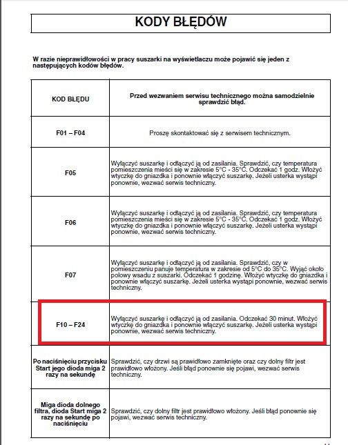

    Witam, chciałbym się dowiedzieć, co oznacza błąd F10 w suszarce Whirlpool AHIC 777P. W książkach serwisowych brak informacji na temat tego błędu.

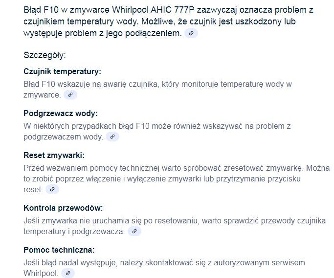

    dajmon89 napisał:
    co oznacza blad f10 w suszarce whirpool ahic 777p
    Proszę bardzo (kilka sekund i jest odpowiedź)
    Instrukcja opisująca możliwe przyczyny i rozwiązania błędu F10 w zmywarce Whirlpool AHIC 777P, w tym problemy z czujnikiem temperatury wody.
  • #3 21557131
    dajmon89
    Poziom 3  
    Posty: 13
    Tak tylko to nie jest zmywarka
    W instrukcji jest co należy wykonać przy błędzie F10. Patrz załączona instrukcja strona 11.

    DiZMar napisał:
    Rzeczywiście. Pomyliłem. Model ten sam ale rzeczywiście inne urządzenie.
    Porada kolegi niestety chybiona i mało merytoryczna.
    Brak komunikacji ACU - MCU (brak komunikacji pomiędzy modułem, a silnikiem) - zapewne uszkodzony jest falownik.

    Instrukcja mówi o czymś innym. Wspomniana strona 11 instrukcji
    Na pewno? Błąd F10:
    Tabela z opisem błędu F10: Communication failure CCU – MCU (BPM motor only) oraz zaleceniem sprawdzenia połączenia i resetu serwisowego.
