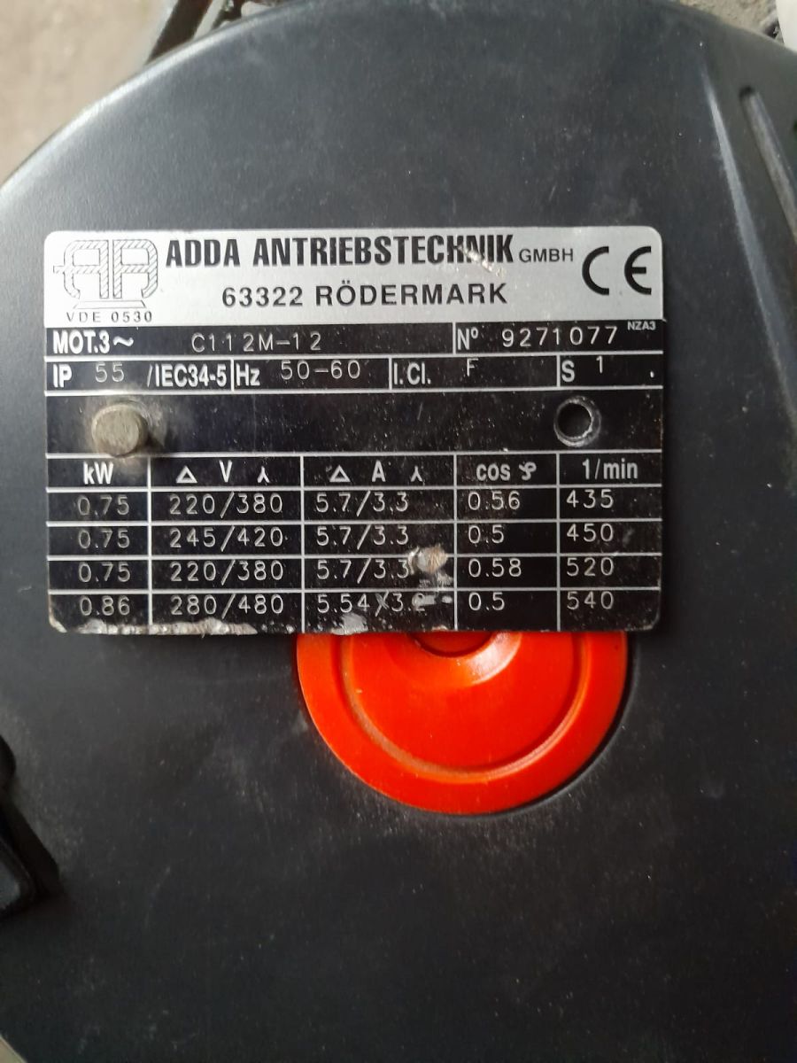

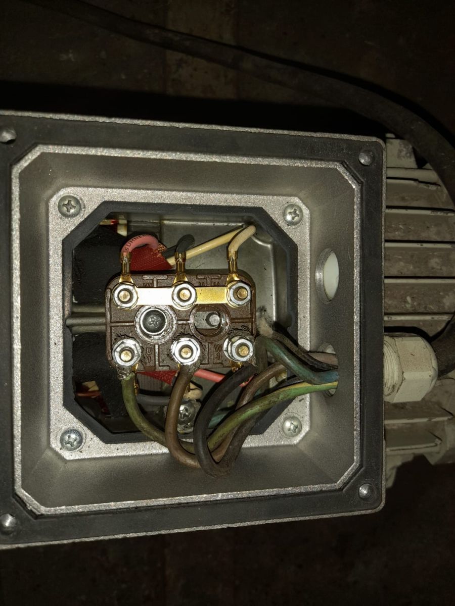

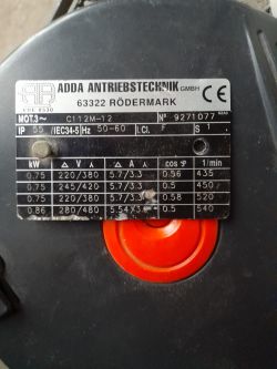

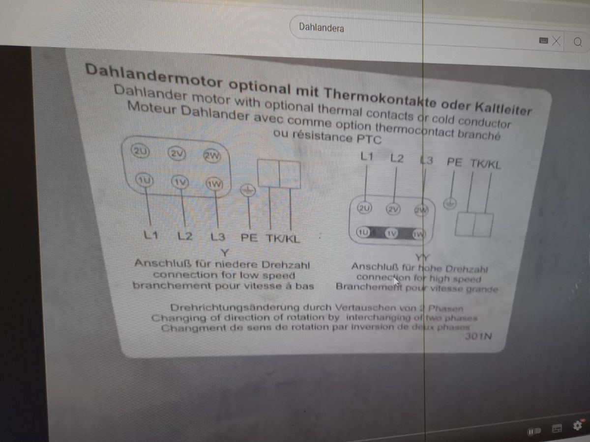

    Witam, posiadam silnik o podanych parametrach na zdjęciu. Mam pytanie, czy jest to silnik dwubiegowy i czy mogę zredukować prędkość zgodnie ze zmianą połączenia pokazaną na oddzielnej grafice.

    ADDA Antriebstechnik

    Można go podłączyć również przez falownik 1-fazowy lub 3-fazowy i regulować obroty do woli.

    10 razy ? Niekoniecznie . Silnik 0,75 kW 435 obr/ min może kosztować więcej niż falownik.
    Autor pyta o układ silnika 2- biegowego. Chyba o układ Dahlandera co tu jest niemożliwe. Falownik jest alternatywą.
