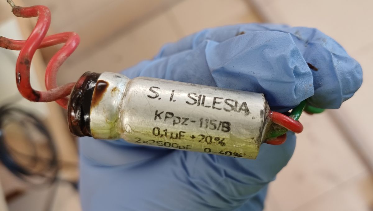

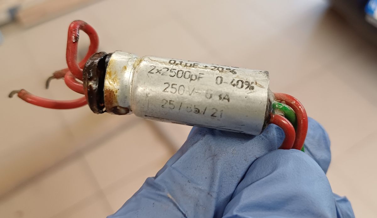

    Dzień dobry. W starej wiertarce przepalił się kondensator oznakowany jako KPpz 115/B 0,1uF 2x2500pF, z pięcioma przewodami. Szukałem w internecie zamiennika ale jedyne co znalazłem to stare kondensatory z magazynów, za ponad 50 zł. Czy istnieją na rynku jakieś tańsze zamienniki dla tego modelu? Chciałbym też zapytać o kwestię podłączenia, czy jest do tego jakaś "instrukcja" żebym nie pomieszał przewodów? Przed odpięciem starego kondensatora zrobiłem zdjęcia jak to jest podłączone, ale nie widzę na kondensatorze żadnych oznakowań i wolałbym się upewnić.
    Metalowy kondensator S.I. SILESIA KPpz-115/B z pięcioma przymocowanymi przewodami, trzymany w rękawiczce.
    Zużyty kondensator metalizowany z pięcioma przewodami, oznaczony m.in. 0,1uF i 2x2500pF.

    To jest kondensator przeciwzakłóceniowy( trzeszczenie radia, czy telewizora) i jak używasz wiertarki sporadycznie, to możesz go pominąć, jeśli koszt zakupu wydaje się za duży.
  • #3 21557801
    jarek_lnx
    Posty: 22569
    Pomógł: 4167
    Ocena: 6039
    Oczywiście że nie ma sensu płacić za pięćdziesięcioletni kondensator 50zł.
    Możesz dobrać inny np taki jest za <20zł
    KSPpz 0,1uF/2x2,7nF X1Y /250V KSPPZ-10
    Sprawdź czy wymiary pasują, pojemności mogą być większe

    Wiertarka jest używana sporadycznie, jednak zdecydowałem się zainstalować przepalony element.
    W internecie znalazłem polecany kondensator KSPpz 0,1uF/2x2,7nF X1Y /250V KSPPZ-10, który kupię i zamontuję.
    Dziękuję za pomoc i odpowiedzi.
