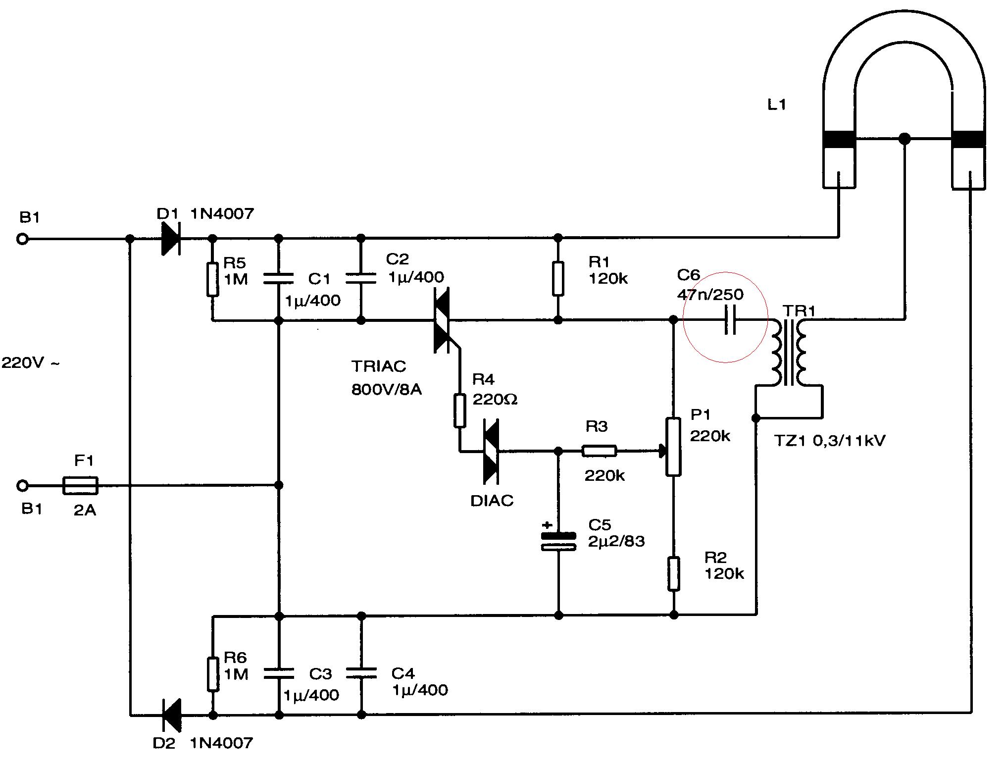

#1 5050575 18 Kwi 2008 16:30 David91 David91 Poziom 11 Posty: 61 Pomógł: 1 Ocena: 4 Autor tematu Post #1 5050575 18 Kwi 2008 16:30 Czy w danym schemacie mogę zamiast kondensatora 47nF/250V dać kondensator 68nF/630V?
Pomocny post #2 5050600 18 Kwi 2008 16:42 Narcyz2 Narcyz2 Poziom 15 Posty: 93 Pomógł: 7 Ocena: 16 Pomocny post? (+1) Pomocny post Post #2 5050600 18 Kwi 2008 16:42 Kondensator mo.zesz podmienić. Kondensatory elektrolityczne pojemności prawie zawsze moja duże odchyły od nominalnej. Narcyz2 Mam na sprzedaż: 20.08.2012 py81 19.11.2011 lampaplf200 19.11.2011 lampa py81 19.11.2011 ciemnia fotograficzna
#3 5050809 18 Kwi 2008 17:33 David91 David91 Poziom 11 Posty: 61 Pomógł: 1 Ocena: 4 Autor tematu Pomocny post? (0) Post #3 5050809 18 Kwi 2008 17:33 Aha. Dzięki Narcyz2. Tak przy okazji mam transformator heimanna i tam są cztery nóżki jedna po jednej stronie a trzy po drugiej tą jedną mam podłączyć do palnika a gdzie te trzy pozostałe?
#4 5058500 20 Kwi 2008 20:16 WojtasJD WojtasJD Poziom 43 Posty: 13768 Pomógł: 2911 Ocena: 1576 Pomocny post? (0) Post #4 5058500 20 Kwi 2008 20:16 Narcyz2 napisał: Kondensatory elektrolityczne pojemności prawie zawsze moja duże odchyły od nominalnej. Tyle że to nie jest kondensator elektrolityczny David91 - masz multimetr/omomierz ? jeśli tak to bez problemu dowiesz się jak podłączyć swoje TZ-2 Heimann Trafo Zapłonowe
#5 5061208 21 Kwi 2008 17:32 David91 David91 Poziom 11 Posty: 61 Pomógł: 1 Ocena: 4 Autor tematu Pomocny post? (0) Post #5 5061208 21 Kwi 2008 17:32 między czerwono zaznaczonym drutem a drutem z drugiej strony jest ok 140 Ohm.
