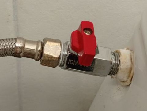

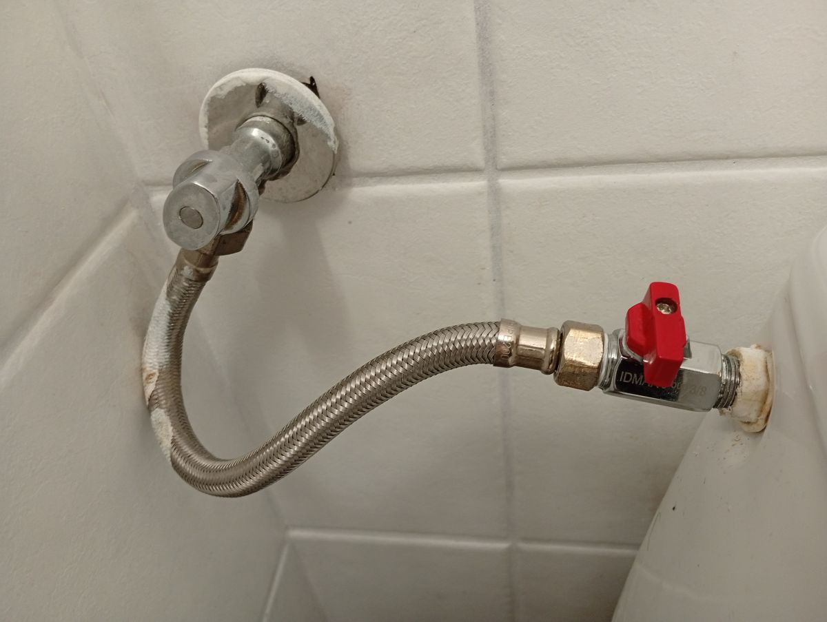

    Wężyk doprowadzający wodę do spłuczki ma na początku zawór, a na końcu jest podłączony do zaworu 3/8". Z drugiej strony zawór 3/8" łączy się z zaworem odcinającym wodę w spłuczce.
    Pomimo zakręcenia głównego zaworu przy liczniku oraz zaworu przy ścianie, woda nadal cieknie – choć pod małym ciśnieniem. Dopiero zakręcenie zaworu 3/8" całkowicie zatrzymuje przepływ wody.
    Z powodu tej nieszczelności zawór odcinający w spłuczce nie blokuje przepływu wody, dlatego konieczne jest korzystanie z zaworu 3/8", aby go odcinać.
    Zawór odcinający jest nowy.
    Dlaczego woda cieknie i czy da się to naprawić?

    Wężyk z metalowego oplotu między zaworem odcinającym a zaworem kulowym z czerwoną rączką przy spłuczce.
    Wężyk zamiast połączenia bezpośrednio do zaworu odcinającego przechodzi jeszcze przez ten czerwony zawór 3/8, jedyny który działa.

    Zakręć zawór z czerwoną klamką, spuść wodę przyciskiem (lub co tam masz w spłuczce do spuszczania) całkowicie i wtedy zobaczysz, czy woda płynie do spłuczki.
    Nie ma możliwości,żeby przy sprawnym i zamkniętym w/w zaworze ciekła woda do spłuczki.

    Zawór kulowy z czerwonym uchwytem podłączony do wężyka doprowadzającego wodę do spłuczki toalety.
    Niestety ten zaworek, kosztujący 12 pln ma szansę działać jak jest nowy:

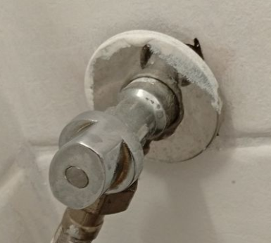

    Zawór kątowy do wody zamontowany na ścianie z widocznymi śladami osadów i korozji.
    Ale po roku nie używania nie ma szans, żeby odcinał całkowicie.
    Z jednego z tych zaworków należy zrezygnować, ja proponuję wymienić zaworek przed wężykiem na dobrej jakości (wężyki żyją kilka lat - czym odetniesz jak pęknie wężyk)?
