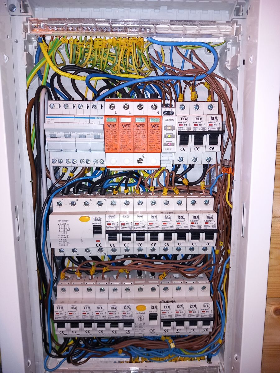

    Witam serdecznie
    Bardzo prosił bym o pomoc przygasającego światła w domu a mianowicie kiedy instalacja zostaje obciążona. Dom ma 3 lata i instalację wykonywała firma elektryczna niby już że stażem. Byli dzisiaj posprawdzać i stwierdzili że wszystko jest ok. Zastanawia mnie czy nadal wykonuję się instalację gdzie zero jest połączone z ziemią, przesyłam kilka fotek mojej rozdzielni , bardzo proszę o pomoc ponieważ w wigilię przy pełnym obciążeniu wyłączały mi się same urządzenia.
    Chciałem zauważyć że licznik jest poza domem jakieś 20 metrów i dzisiaj jak ci elektrycy rozpląbowywali go do sprawdzenia to ziemia też jest pociągnięta z tamtej skrzynki a nie z fundamentu jak to chyba się teraz robi.
    Za podpowiedz z góry serdecznie dziękuję
    Zbliżenie na elektryczną rozdzielnię z różnymi elementami instalacji elektrycznej i kablami. Zdjęcie wnętrza skrzynki rozdzielczej z kablami i przełącznikami.
    Jestem pewien że zero jest zmostkowane z ziemią ponieważ miernik na brzęczku drze się jak szalony co zresztą widać to na zdjęciach w poprzednim poście
    Robili pomiar impedancji pętli zwarcia?

    A co to za kwiatek?
    Połączenie fazy z ziemią. Ale to nieważne, autora interesuje tylko połączenie zera z ziemią. ;)

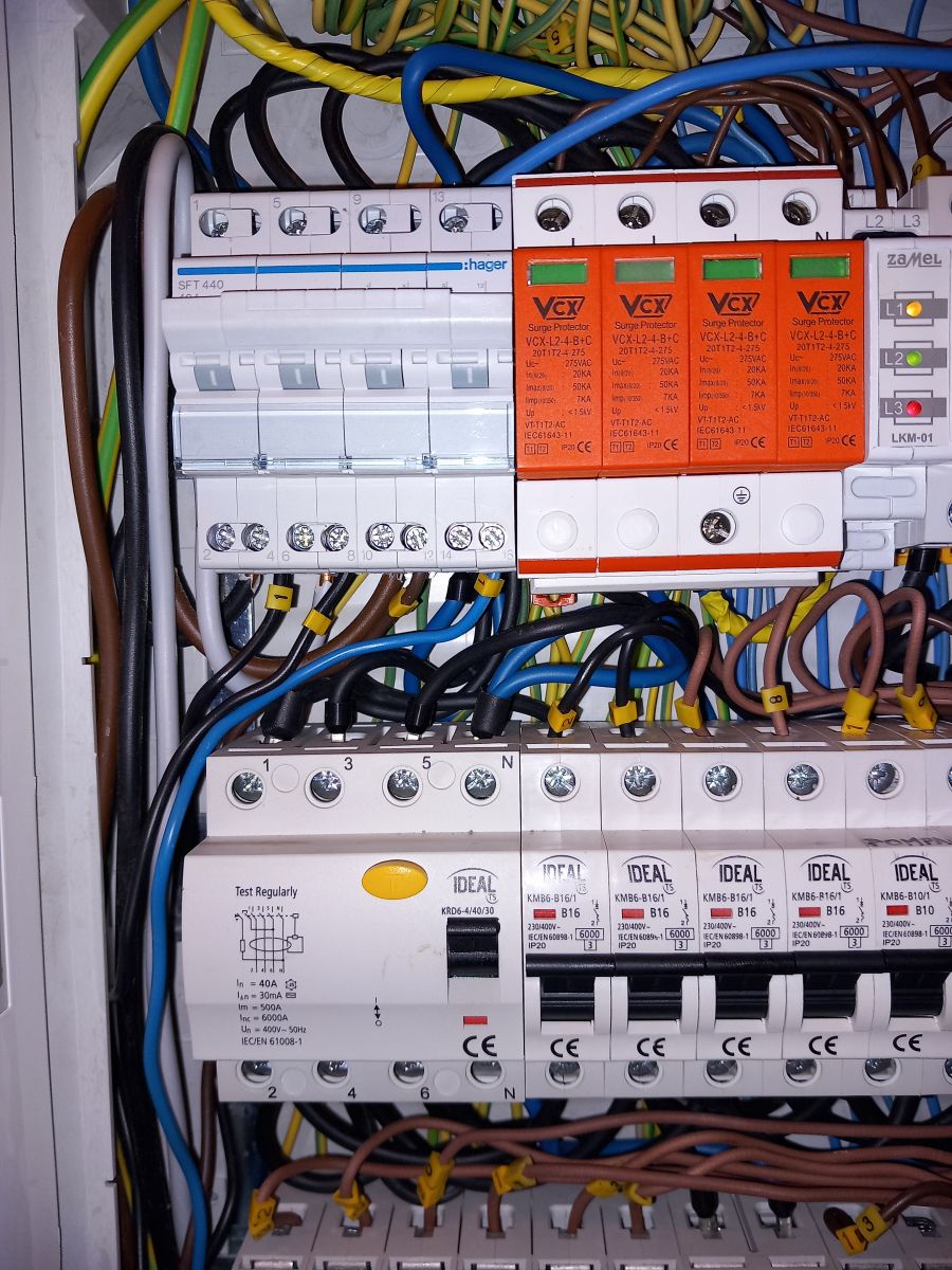

    Przyjrzyjcie się dokładnie tej rozdzielnicy. Albo ja źle widzę, albo część obwodów jest zasilana jeszcze sprzed rozłącznika. Do FR od dołu wchodzą żyły zasilania, a z zacisków obok wychodzą już cienkie gdzieś w dół (trudno dociec dokąd). Jak ktoś tak zrobił to można się spodziewać więcej kwiatków :-).
    W ogóle czytelność tych zdjęć jest praktycznie zerowa....
  • #13 20884883

    To nie jest rozłącznik, tylko przełącznik sieć agregat.
  • #14 20884890
    dzidek1968
    Posty: 1045
    Pomógł: 96
    Ocena: 398
    Faktycznie, masz rację. Nie zwróciłem uwagi na oznaczenie.

    Pomiary IPZ wykonane?
    Jedne w domu na wszystkich obwodach. Kolejny w ZK. Zrobisz podasz wyniki to możemy dalej pogadać, teraz dyskusja nie ma wcale sensu.
