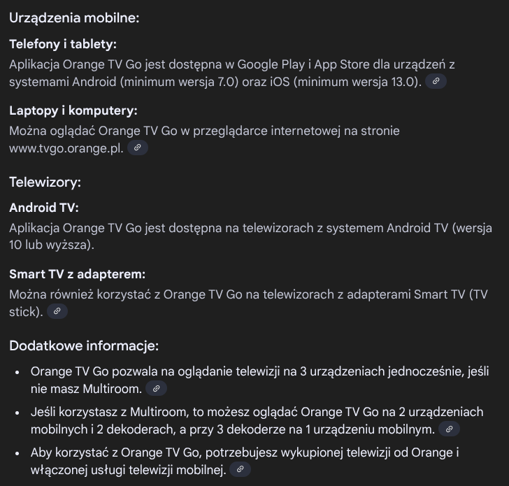

    To Orange daje jeszcze IPTV? Bo w reklamach krzyczą prawie, że Orange TV tylko przez ich aplikację na Smart TV i nie dają już dekoderów, a w salonie ostatnio pytałem to na dekoderach wyłączają TV. Może tu coś jest. Może w routerze zaktualizowali coś, co uniemożliwia odbiór IPTV.
    Ich aplikacja działa wyłącznie na urządzeniach mobilnych 😣 Zapomnij, że na TV czy jakimś boxie odpalisz.

    To sprawdzę wieczorem, w ubiegłym roku nie działało.
