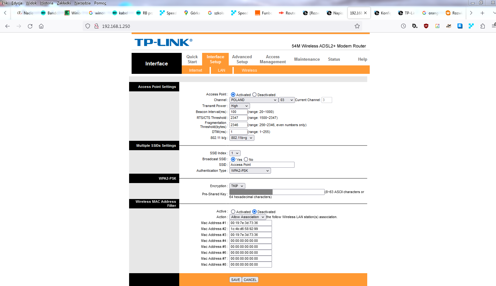

    Szukam rozwiązania problemu słabego sygnału Wi-Fi dochodzącego do dekodera TV Samsung ICU 100. Główny modem (Funbox 3.0) jest usytuowany w znacznej odległości. Natomiast tak się składa, że blisko dekodera jest router TD-W8901G. Modem Funbox 3.0 jest połączony kablem z routerem TP-Link. W przeszłości wykorzystywałem go jako Access Point. Znalazłem na forum Orange temat, w którym ktoś, w podobnym temacie zasugerował następujące rozwiązanie:
    @DarKuS rozwiązanie jest banalnie proste. Zrób z routera zwykły Switch z access pointem i powinno działać.
    Wejdź do menu routera, ustaw parametry wifi a później wyłącz DHCP. Nie będzie kaskadowego routowania, a przez Switch przejdą wszystkie ustawienia potrzebne dekoderowi do odbioru strumienia IPTV
    Źródło: https://nasz.orange.pl/t5/Modemy-i-routery/Po...ra-z-FB-2-przez-w%C5%82asny-ruter/td-p/292939
    Postępując zgodnie z poradnikiem, uruchomiłem Access Point na TP-Linku. Sygnał Wi-Fi z niego wychodzi, bo połączyłem się z dwóch różnych laptopów. Natomiast w dalszym ciągu, po włączeniu dekodera wyskakuje komunikat o słabym sygnale Wi-Fi (błąd W25). Dodam jeszcze , że laptopy wskazują przy sieci z Access Pointa komunikat "Ta sieć używa starszego standardu zabezpieczeń", choć jak wspomniałem nie ma to wpływu na odbiór Internetu na tych urządzeniach.
    Jak poradzić sobie z tym problemem? Czy sugestia z powyższego linku jest prawdziwa? Czy trzeba raz jeszcze parować dekoder z ... no właśnie z czym? Funbox 3.0 ma przycisk WPS, który do tego wykorzystywałem, a TP-Link - nie jestem pewien - chyba takiego nie ma. A może informacja o "starszym standardzie zabezpieczeń" używanym przez router jest tutaj istotna?

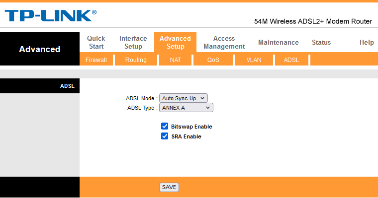

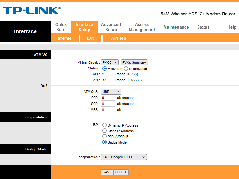

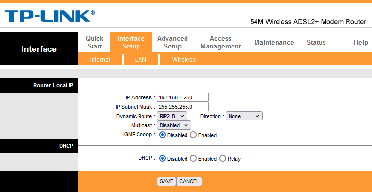

    KOCUREK1970 napisał:
    Tak to wygląda:
    Zrzut ekranu z panelu konfiguracyjnego routera TP-Link na zakładce LAN z ustawieniami adresu IP i DHCP.
    Panel konfiguracyjny routera TP-LINK z ustawieniami połączenia w trybie Bridge Mode.
    Panel konfiguracyjny routera TP-LINK do ustawień sieci Wi-Fi, pokazujący opcje zabezpieczeń, mocy sygnału i filtracji MAC.
    Panel konfiguracyjny routera TP-LINK, zakładka Advanced Setup, sekcja ADSL z ustawieniami trybu i typu ADSL oraz opcjami Bitswap i SRA.

    asdqwerty napisał:
    Nie znam się, ale poniższą definicję chyba spełnia
    Istotne jest to, co masz na półce koło telewizora!
    Bo to przecież pod niego całe to działanie.
    Zatem co to konkretnie za dekoder: typ, model, oznaczenia? (Widzę, co w tytule wątku, ale lepiej się upewnić.).
    asdqwerty napisał:
    Tak to wygląda
    Czyli jest identycznie jak w linku?
    Pytam, to Ty masz FunBoxa i sieć, a ja nie mam pojęcia, co tam masz ustawione w FB.
