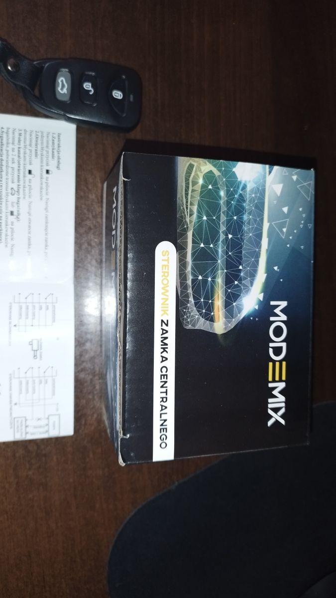

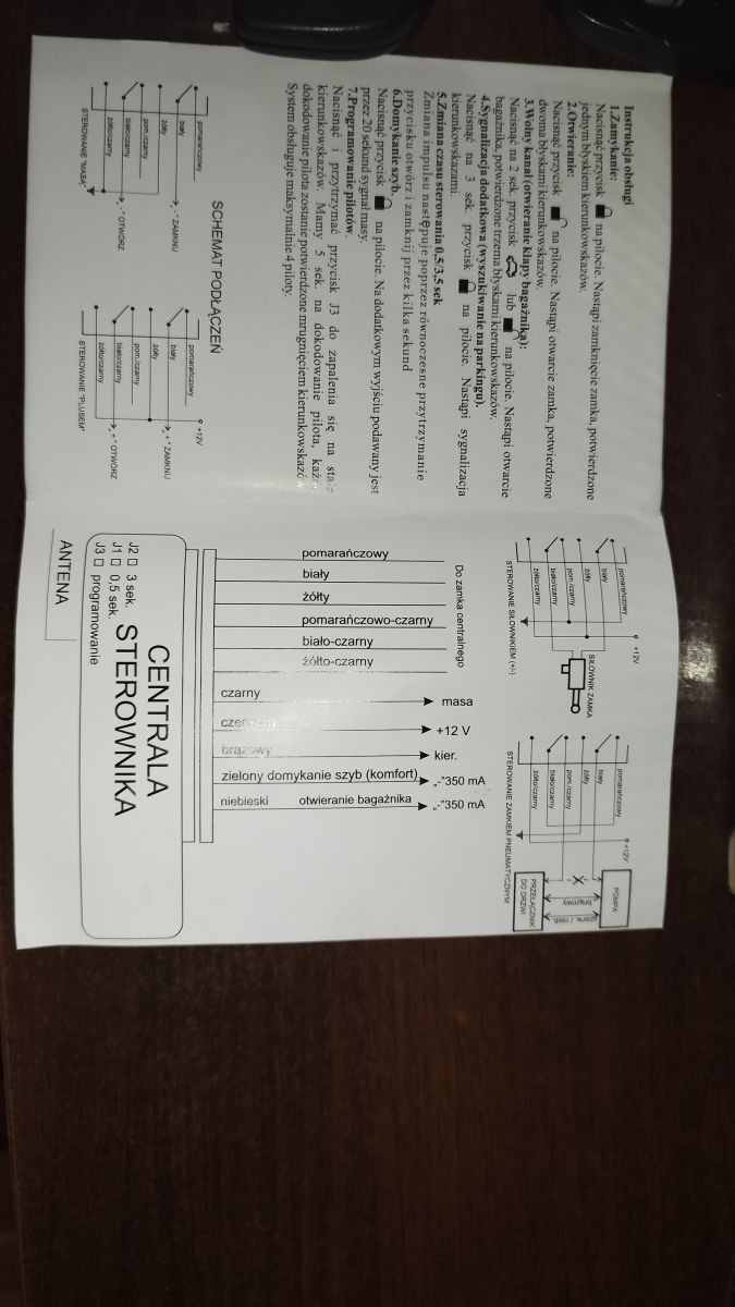

    Witam, zakupilem taki sterownik centralnego zamka by zamontowac w moim golfie 4, centralny jest jednak nie bylo pilota by mozna bylo zamykac i otwierac autko z pilota , po montazu wszystko dziala fajnie, dzwi sie zamykaja i otwieraja a nawet podlaczylem domykanie szyb, jednak mam problem z trzecim przyciskiem od otwierania klapy, czy ktos moglby mi pomoc jak to podlaczyc.
    Pilot samochodowy z trzema przyciskami oraz pudełko sterownika centralnego zamka MODEMIX na stole.
    Instrukcja montażu sterownika centralnego zamka z opisem kabli i schematem podłączeń, leżąca na drewnianym stole.

    Można próbować wpiąć się bezpośrednio w sterowanie siłownika w klapie ale trzeba zabezpieczyć linię żeby napięcie nie poszło wstecz do sterownika centralnego zamka. Innej możliwości nie widzę.

    To tak nie działa. Tam jest zmieniana polaryzacja. W chwili zamknięcia plus na niebieskim i minus na zielonym a w czasie otwarcia na odwrót. Trzeba by zastosować dwa przekaźniki i załączać dwa na raz. Jest to do ogarnięcia ale potrzeba więcej pracy.

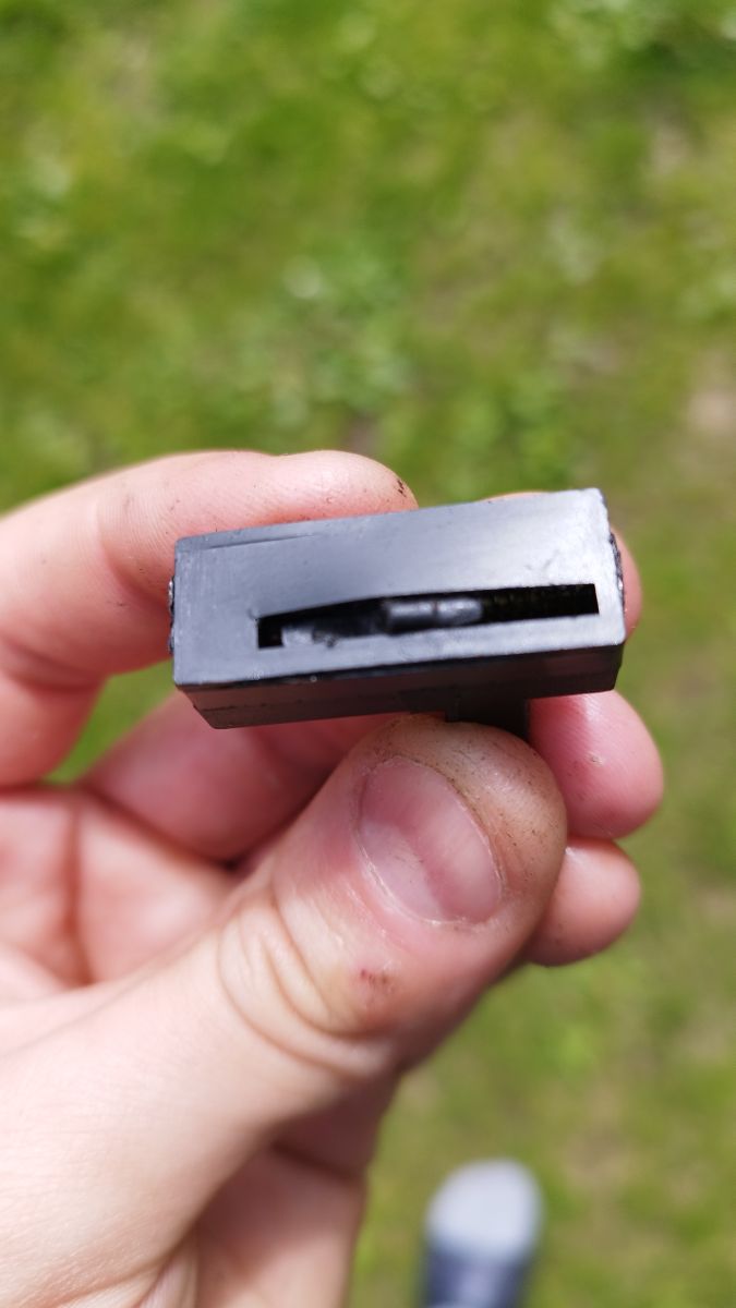

    a jesli zaginelo mi oswietlenie w bagazniku oraz wyswietla kontrolke otwartch drzwi na liczniku to moze byc przez to ze podlaczyme ten przewod by sprawdzic czy zadziala?

    A już kable odłączyłeś te które podłączałeś do sprawdzenia?
  • #16 21560776
    krzychu18r1
    Poziom 8  
    Posty: 65
    tak odlaczylem jak tylko widzialem ze to mi nie dziala, wszystko w srodku dziala oswietlenie jest jak otwieram zamykam drzwi czy to prawe czy lewe, a od klapy bagaznika brak reakcji.
  • #17 21560801
    piotrekwoj1
    Posty: 10524
    Pomógł: 947
    Ocena: 3437
    Mógł polecieć moduł komfortu ale to tylko strzał. Sprawdź na wszelki wypadek bezpieczniki ale sądzę że to nie to.
  • #18 21560805
    krzychu18r1
    Poziom 8  
    Posty: 65
    jednak centralny zamyka i otwiera klape bagaznika brak oswietlenia i kontrola na liczniku od otwarcia.
  • #19 21561765
    krzychu18r1
    Poziom 8  
    Posty: 65
    Odnosnie braku oświetlenia i świecącej kontrolki na liczniku problem znalazłem, nie winny moduł komfortu tylko mikrostyk w zamku.
