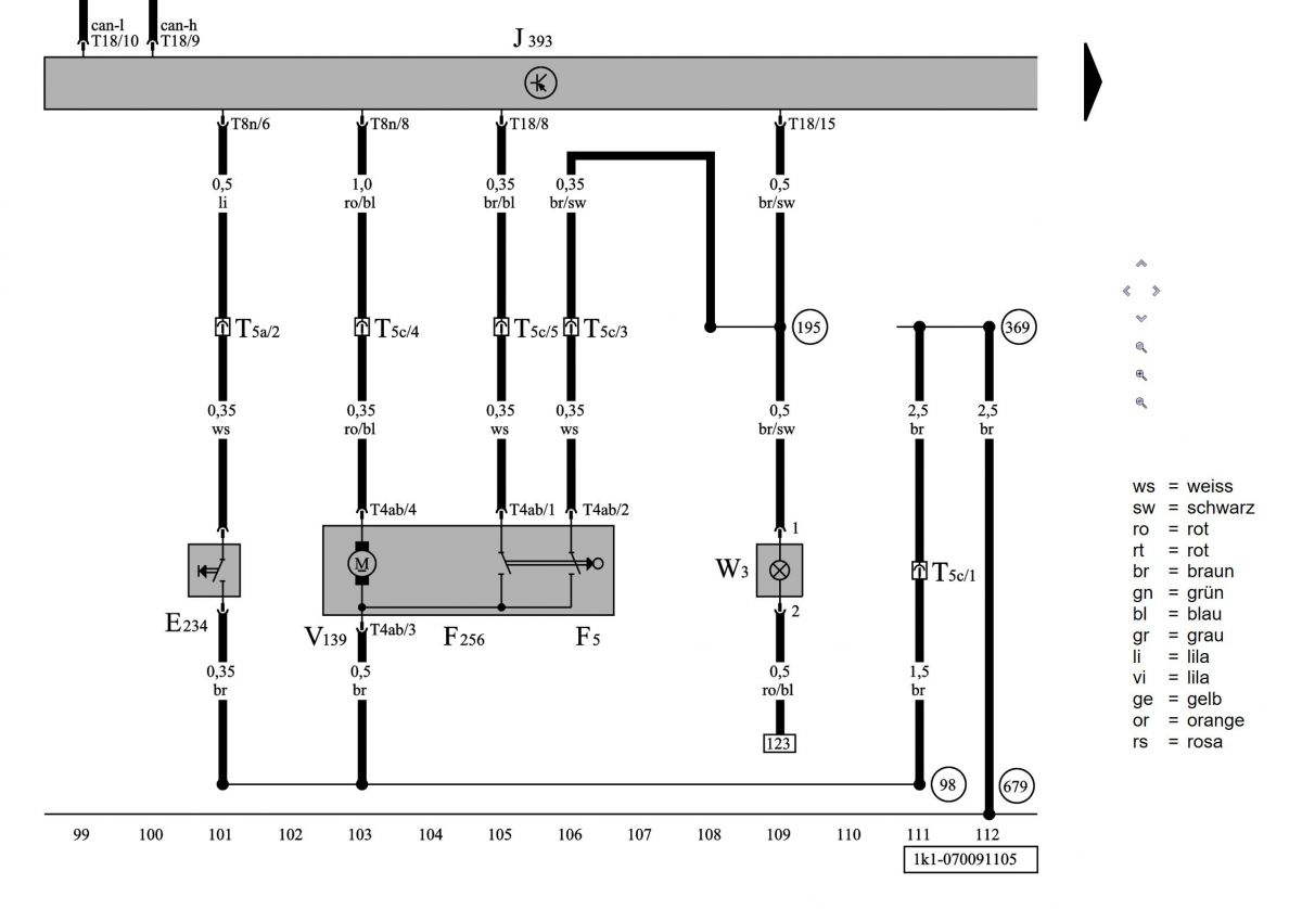

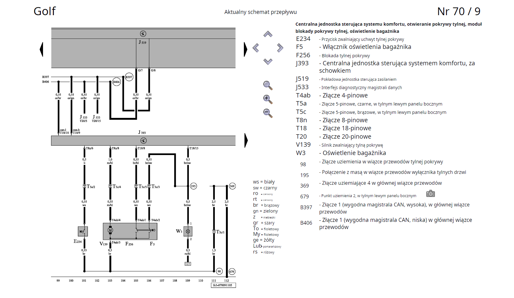

    Coś takiego znalazłem w moich schematach:
    I coś mi tu nie pasuje z tym co u mnie bo zamek z klapka zamknięcia uchylna mam i jest możliwość ustawienia "podwójnego ryglowania". Chyba ktoś zamek lub cała klapę tylną podmieniał w przeszłości.
    Moduł J293 komfort chyba okrojony wariant.
    Schemat elektryczny modułu zamka klapy tylnej w samochodzie Golf V

    Zamek klapy podobnie jak od drzwi, składa się z części mechanicznej i elektrycznej. Natomiast część elektryczna to tylko silniczek i dwa mikrostyki, jeden daje sygnał o otwarciu do modułu komfortu a drugi zaświeca lampkę bagażnika. W podwójne ryglowanie tego zamka, to za bardzo nie chcę mi się wierzyć.
    Schemat elektryczny zamka klapy z opisem przewodów.

    Dzięki JayRo akurat ja tez znalazłem ten schemat i chyba jednocześnie zamieściliśmy go.
    To teraz muszę sprawdzić -skoro wiem jak powinien działać.

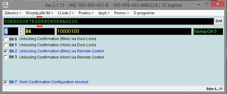

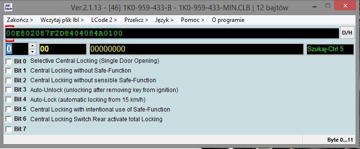

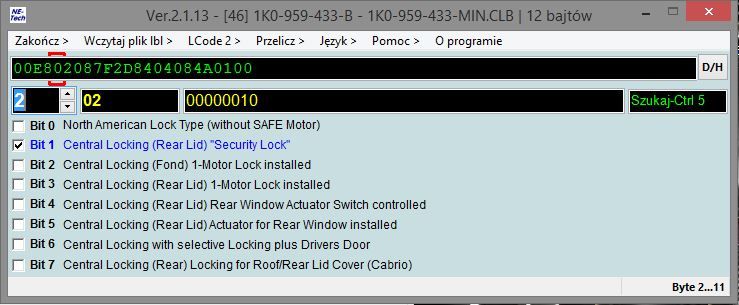

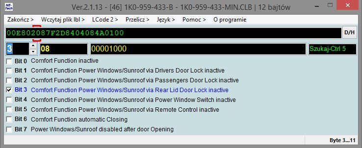

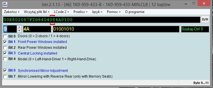

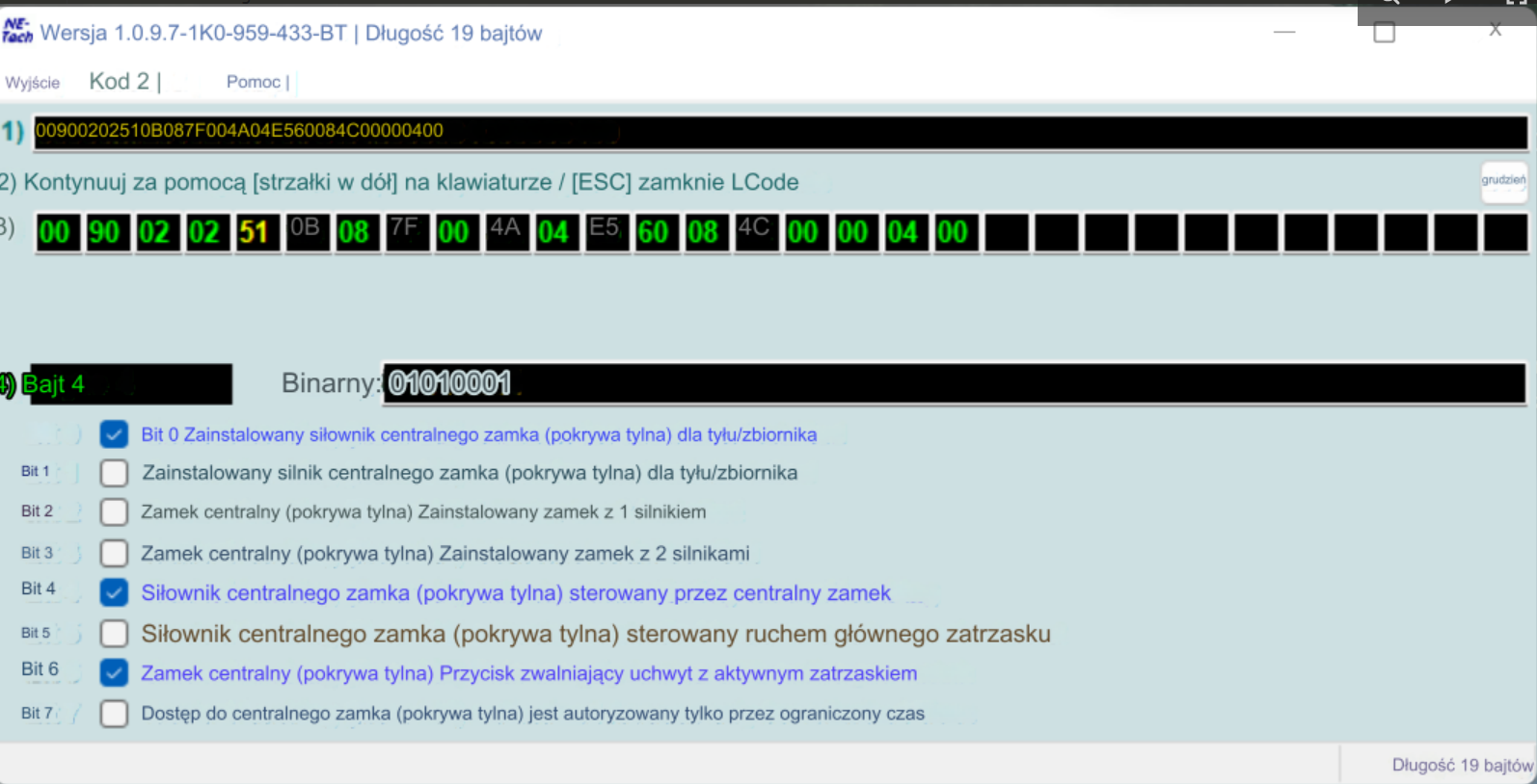

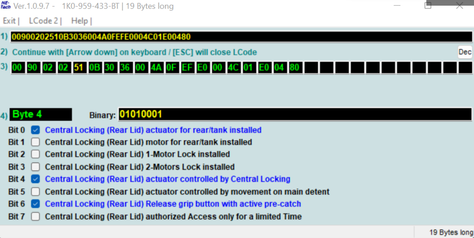

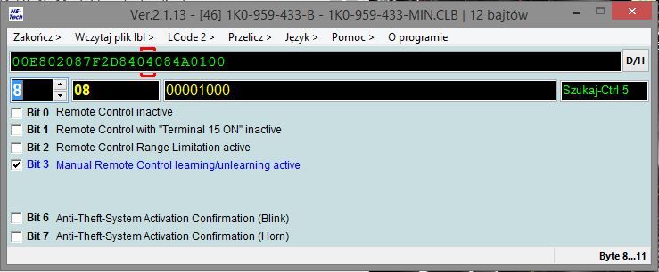

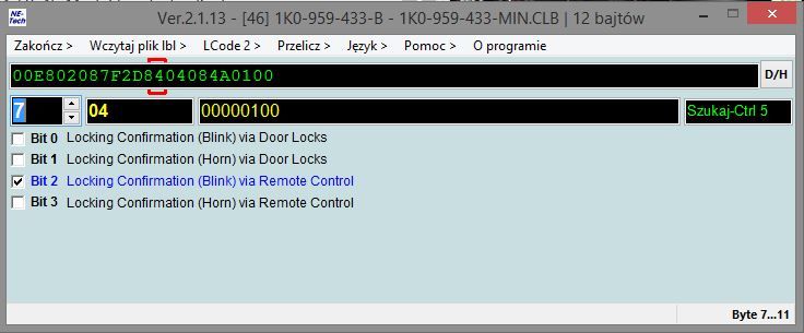

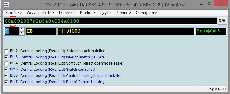

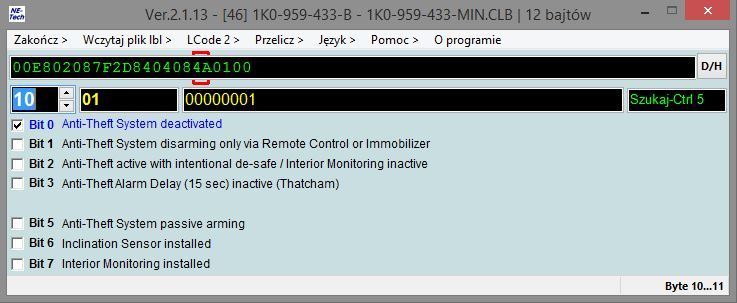

    Teraz kolejne pytanie, czy obecnie mam prawidłowo zaznaczone opcje otwierania tylnej klapy zamka w sterowniku 1k0959433BT?
    Zrzut ekranu z oprogramowania konfiguracyjnego sterownika zamka centralnego w samochodzie.
    Dla innych po polsku:
    Zrzut ekranu z interfejsu oprogramowania do kodowania sterownika samochodowego.

    Zamek klapy tylnej i przycisk wiem już jak to działa.
    Więc można to bez problemu naprawiać itp.
    Obecnie pobór prądu w aucie na zamkniętym z kluczyka to 3mA, ale jeszcze parę problemów zostało do zrobienia.
    Te ustawienia w sterowniku to jeszcze po kombinuje, dlaczego to meczę, bo nie działa mi jeszcze sterowanie mrugnięcia światłami przy otwarciu zamknięcia auta, może kto w tym pomóc?

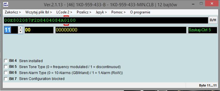

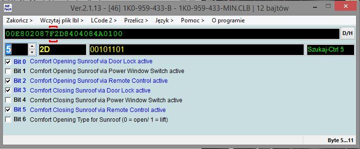

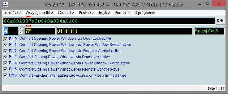

    Jeżeli okaże się to pomocne, to wstawiam Ci zrzuty z komfortu 1K0 959 433 B 12 bajtowego. Bajt po bajcie, trzy drzwi 1.9 TDI. No Twój 19 bajtów, ale najważniejsze sobie chyba podejrzysz.
    Zrzut ekranu z oprogramowania diagnostycznego dla modułu komfortu samochodu, przedstawiający ustawienia bajtów. Zrzut ekranu interfejsu programu diagnostycznego o numerze części 1K0 959 433 B, ukazujący dane dotyczące zamka centralnego. Zrzut ekranu z programu diagnostycznego z ustawieniami komfortu dla sterownika 1K0 959 433 B. Zrzut ekranu programu diagnostycznego z informacjami o funkcjach komfortowych samochodu, z wybranym bajtem konfiguracji. Zrzut ekranu z programu do diagnostyki samochodowej pokazujący ustawienia komfortu okien elektrycznych. Interfejs diagnostyczny z informacjami o systemie komfortu dla pojazdu. Zrzut ekranu z oprogramowania diagnostycznego pokazujący konfigurację komfortu dla modułu 1K0 959 433 B. Zrzut ekranu interfejsu programu do konfiguracji modułu komfortu samochodu z numerem 1K0 959 433 B. Zrzut ekranu programu diagnostycznego samochodu z informacjami o module komfortu. Zrzut ekranu oprogramowania do kodowania modułu komfortu samochodu, pokazujący różne opcje konfiguracji. Interfejs programu diagnostycznego pokazujący ustawienia systemu antykradzieżowego samochodu. Zrzut ekranu z programu diagnostycznego pokazujący kody bajtów dla modułu komfortu z trzema drzwiami 1.9 TDI.
  • #10 21267644

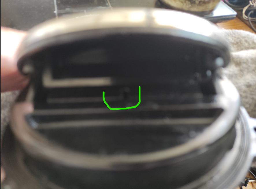

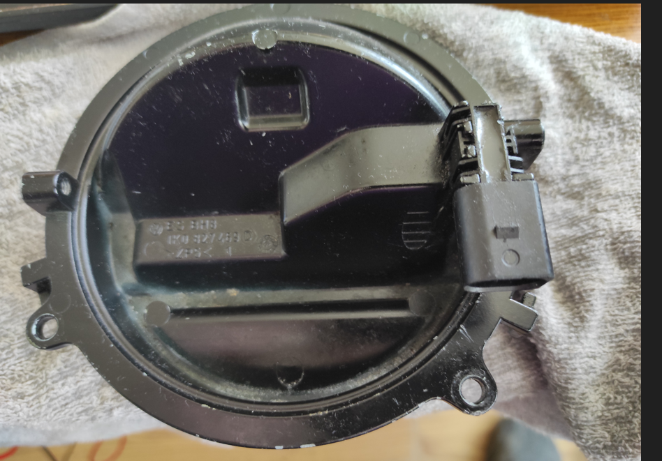

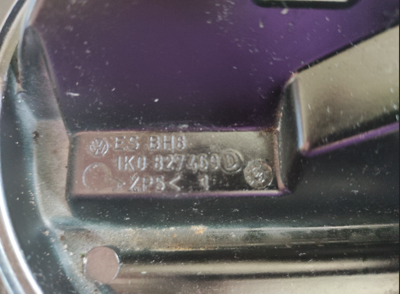

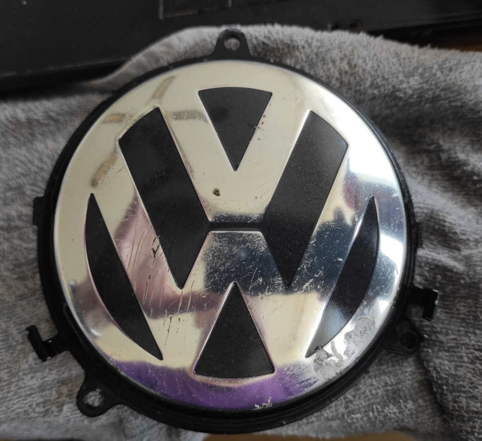

    Zacząłem od demontażu klamki bagażnika 1k0827469D (E-324 na schemacie) -tak się nazywa ten znaczek VW zwany klapką.
    Demontaż klapy bagażnika polega na z ciągnięciu osłony plastikowej od wewnętrznej strony klapy bagażnika, jest ona mocowana na metalowych blaszkach sprężynujących wciskanych do metalowej części klapy bagażnika.
    Klapka bagażnika za chwile foto zamocowana na 3 śrubach do jednej jedną jest utrudniony dostęp do jej odkręcenia, po odkręceniu śrub mocujących znaczek trzeba delikatnie przekręcić w bok wokół jego osi bo ma boczne zaczepy mocujace.
    Za chwile foto i opis jego budowy działania na razie idę go zamontować bo już działa po półgodzinnej reanimacji.
    Zdjęcie tylnej strony klamki bagażnika samochodowego z logo VW. Bliski widok elementu mechanizmu klapki bagażnika samochodowego VW, ukazujący uchwyt i mocowanie. Zbliżenie na element samochodowy z numerem części i logo VW. Logo VW na srebrnym tle, przygotowane do montażu.

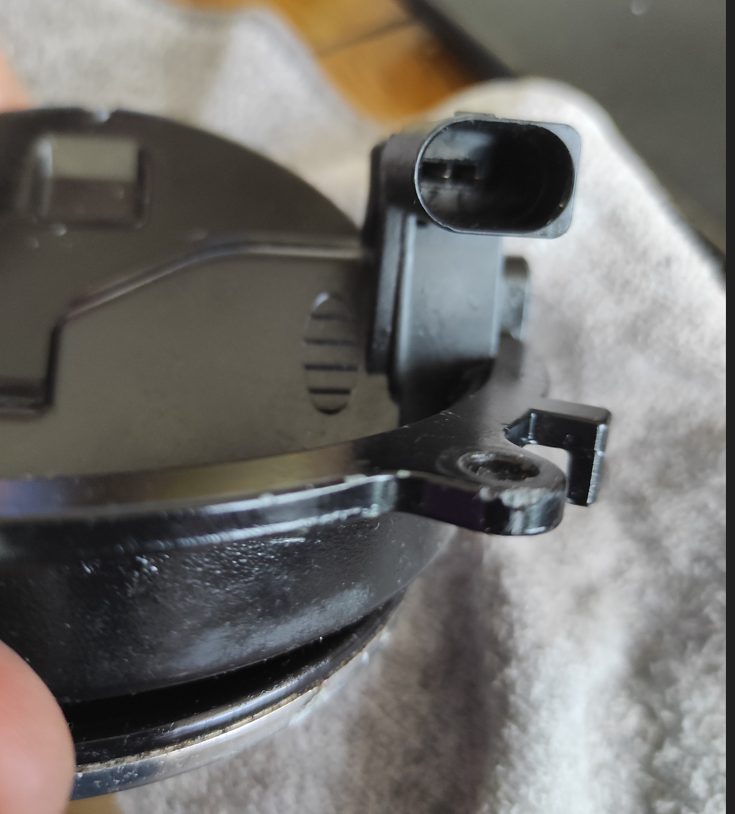

    Jakie on pełni zadanie? Jego zadaniem jest tylko zwarcie mikro styku umieszczonego wewnątrz po naciśnięciu klapki. Na wtyczce do tej klamki dochodzi dwa przewody na nich pokazuje +12V skąd na drugim jakaś masa nie wiem -ja zmierzyłem napięcie na tych dwóch przewodach dochodzących do klamki.
    Na stole sprawdziłem działanie klamki ona tylko po naciśnięciu zwiera mikro styk i tyle, dlatego musi być mechanicznie sprawna odbijać po naciśnięciu do samego końca, żeby ten mikro styk już nie zwierał gdy otworzymy bagażnik.
    Czy do końca ma odbijać klamka po użyciu -tak przewidział producent , ale sprawdziłem ze nawet jak klamka nie odbija do samego końca to i tak już mikro styk wcześniej się wyłącza, słychać i widać na mierniku.
    Do tego żeby rozruszać zamykanie się poprawne klapki użyłem WD40, trochę ręcznej gimnastyki poruszania klapki i chemia zrobiły swoje, klamka chodzi jak nowa z fabryki.
    Co do mikro styku, jego rezystancja wynosi 1,8Ω -nie ma tam mozliwości ingerować w styki, bo wszystko umieszczone w puszcze aluminiowej bez możliwości otwarcia.
    Skoro ten mikro styk podaje tylko napięcie przychodzące to ten opór na stykach nie ma znaczenia. Otwieranie bagażnika działa.
    Po to zamieściłem foto żeby było wiadomo jaki zamontowany.
    Skoro mam okazję to i zdemontuje zamek -zobaczymy w jakim stanie, czy tylko został przy poprzedniej naprawie pozbawiony smaru i obsikany chemia.
    Jutro demontaż zamka i zobaczymy co dalej w trawie piszczy. Tak czy siak działanie mechaniczne klamki wymagało interwencji, teraz śmiga aż miło, nówka z fabryki nie śmigana i trochę grosza w kieszeni.
    Klamka klapka musi działać zawsze prawidłowo odbijać do końca, sygnał wysterowania z klapki do zamka nie może być podawany ciągle tylko w momencie jej naciśnięcia, bo inaczej zamek poda nie właściwe sygnały do sterownika, powodując jego nie wygaśniecie po zamknięciu z pilota, następuje dziki pobór prądu.
    Jaki smar stosować do aluminium do smarowania zawiasu klapki nie wiem chyba za bardzo nie ma takiego po za WD40?
    Tam jest w niej jeden otworek przy zawiasie, ale nic tam nie leję bo albo smar fabryczny wewnątrz klamki do smarowania jej wewnętrznych części usunę lub mikro stykowi raczej nie pomogę chemia.
    Chyba że znacie jego przeznaczenie?
    Zbliżenie na mechanizm klamki bagażnika z widocznym zaczepem zaznaczonym na zielono.
    Czy ta teraz ponowna naprawa samemu usunęła dziki pobór prądu na pewno nie.
    To i tak trzeba było poprawnie naprawić (elektryk tego nie wykonał prawidłowo, ale przynajmniej o tym uprzedził poinformował o czym wcześniej pisałem) i okazja sprawdzenia zamka na stole, mniej usterek mniej problemów przy właściwej naprawie. (chyba przy okazji znalazlem prawdziwa przyczynę ale o tym potem po oględzinach zamka itp).

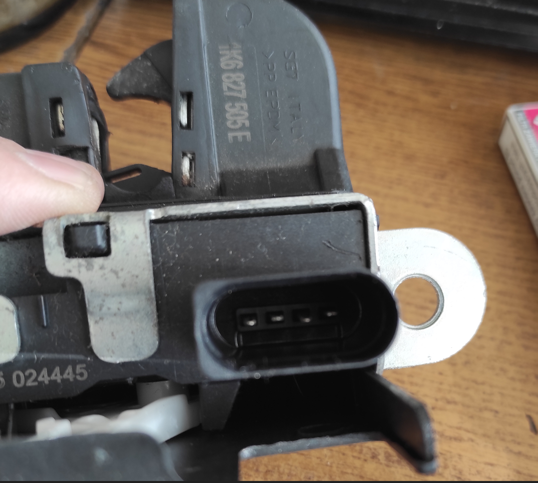

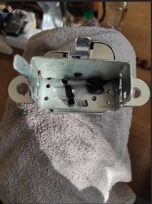

    Zamek klapy bagażnika 1k6827506E
    Tak wygląda zamontowany na 2 śrubach.

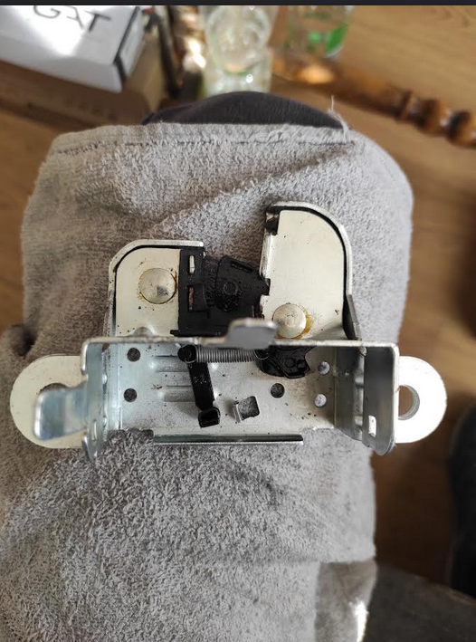

    Zamek klapy bagażnika z numerem 1K6827503E z widocznym złączem czteropinowymZamek klapy bagażnika z mechanizmem i mikro stykami na szarej tkaninie. Mechanizm zamka klapy bagażnika z widocznymi elementami wewnętrznymi na ręczniku.
    Oczywiście najciekawsze zdjęcie z mikro stykami i silniczkiem cos mi nie wyszło, wcięło w komórce, tak bywa.
    Dlatego wstawiam zdjęcie z internetu tak samo to wygląda.
    Mikrostyk i silniczek zamka bagażnika w obudowie.
    Jak widać po rozebraniu za dużo tam nie ma.
    Mikro styki można wypłukać w kontakt, ale są raczej niedemontowalne.
    Trochę na mechanizm smaru użyłem silikonowy bo taki miałem.

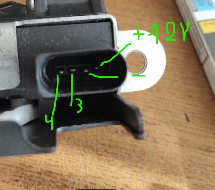

    Jak on działa:
    Zamek klapy bagażnika z widocznymi oznaczeniami pinów i napięcia
    Gniazdo zasilające to 4 pin na pin 1 (od brzegu za zaokrąglonego), jest podawany +12V, pin 2 to masa, pin 3 i pin 4 to sygnały do sterownika (tak je opisałem).
    Jest to zamek co ma dwie pozycje przy jego zamykaniu, stąd te dwa pin 3 i4.
    Podanie zasilania na silniczek powoduje zwolnienie blokady zamka.
    Macie schemat wiec wiecie jak sprawdzić trzeba pamiętać że w układzie jest silniczek.
    Czyli plus jest podawany na pin3 i pin 4 w zależności od stopnia jego dwuetapowego zatrzaśnięcia. Mechanizm część plastikową z silniczkiem i mikro stykami wyjmujemy i montujemy ponownie na zamkniętym zamku.
    Macie schemat kombinujcie jak rozebrać taki zamek jest pełno filmów na YouTube.
    Zamek obecnie na mikro stykach ma 0,8Ω przed płukaniem w kontakt 2,7Ω miały oba mikro wyłączniki.

    Czy ja mam poprawnie zakodowany sterownik, chyba raczej poprawnie do typu zamka i klamki. Tu jestem ciekaw waszych podpowiedzi.

    Nie działająca poprawnie klapka lub zamek w nich mikro przełączniki powoduje dziki pobór prądu w aucie, sterownik nie odczytuje poprawnie działania klamki i zamka więc nie przechodzi w stan czuwania. Taka usługa to od 100 do 300PLN.
    W razie czego klamka i zamek są tanie, polecam używane sprawne oryginały, nim zamontujesz sprawdź czy działają poprawnie.
    Jak coś naprawiać to do końca poprawnie.
    To cala filozofia działania i naprawy zamka. Koniec kolejnego tematu.
    Ten golfik to świetna szkoła nauki elektryki samochodowej.
    Zapytacie się jak wpadłem skąd ten dziki pobór prądu w aucie z akumulatora? Wystarczyło wyjąć bezpiecznik od radia pod maską ze skrzynki mierząc pobór prądu z akumulatora po zamknięciu z pilota.
    Dziekuję za pomoc JayRo -można zawsze na niego liczyć, oraz innych w innych tematach schematy porady itp.
Dyskusja dotyczy naprawy elektrycznego zamka klapy tylnej w Volkswagenie Golf V 2006 1.9 TDI 3D, ze szczególnym uwzględnieniem problemów z poborem prądu i mechanizmem zamykania klapki bagażnika. Zamek składa się z silniczka oraz dwóch mikrostyków – jeden sygnalizuje otwarcie do modułu komfortu, drugi steruje oświetleniem bagażnika. Problemy z poborem prądu (początkowo do 0,5A) zostały zredukowane do około 3mA po naprawie uszkodzonego złącza drzwi i wymianie sterowników komfortu (1K0 959 433 BT) oraz bortnetz. Mechaniczna usterka klapki, która nie domyka się automatycznie, powoduje ciągłe zwarcie mikrostyku i zwiększony pobór prądu. Naprawa wymaga demontażu klamki bagażnika (oznaczonej jako 1K0827469D) i zamka (1K6827506E), oczyszczenia i nasmarowania mechanizmu oraz mikrostyków. Zamek posiada dwie pozycje ryglowania, a jego działanie opiera się na sprężynach i silniczku, który otwiera i zamyka mechanizm. W sterowniku komfortu brak jest sygnału zwrotnego o zamknięciu klapy, a wykrywanie ryglowania odbywa się prawdopodobnie przez pomiar poboru prądu silniczka. Dodatkowo poruszono temat problemów z pilotami i ich kodowaniem. Wskazano na konieczność dalszej konfiguracji sterownika komfortu, zwłaszcza w zakresie funkcji mrugania świateł przy otwieraniu i zamykaniu auta. W dyskusji udostępniono schematy i zdjęcia elementów zamka oraz ustawień sterownika, co ułatwia samodzielną naprawę i diagnostykę.
