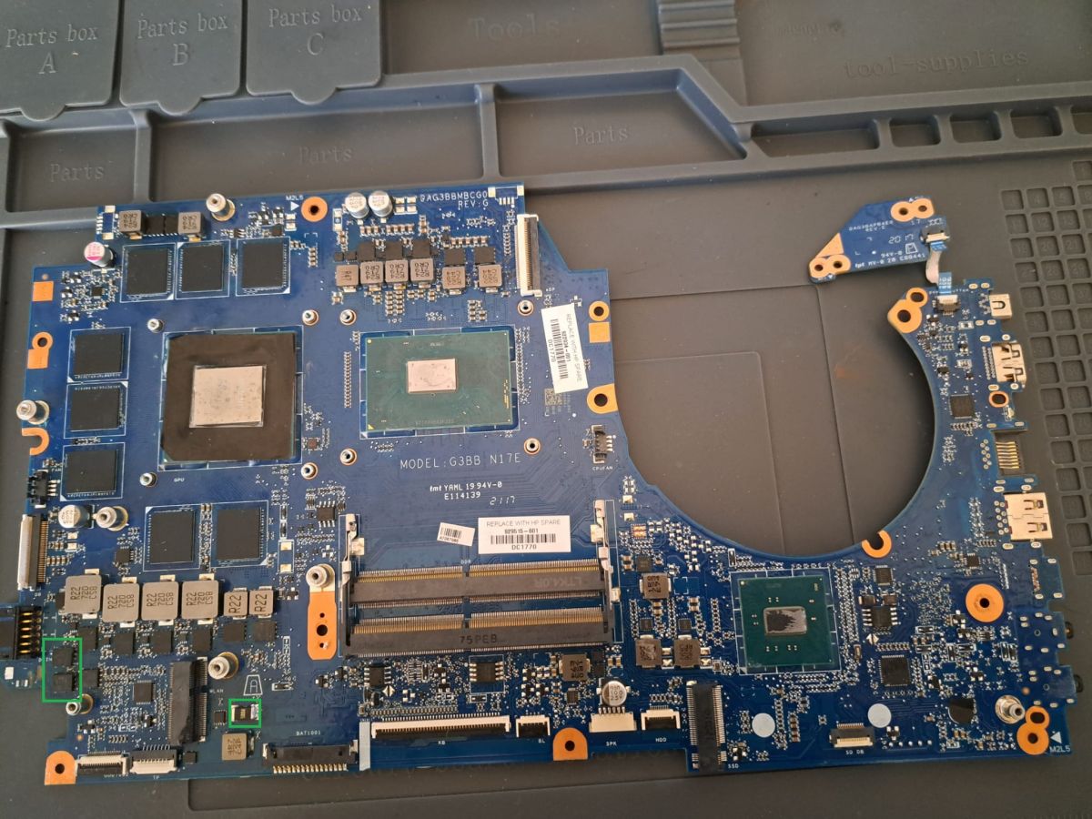

    pierwszy raz mam do czynienia z naprawą elektroniki.
    Wymieniłem dwa mosfety, zostało mi zwarcie na rezystorze pomiarowym. Po zrobieniu próby zwarciowej zagrzała się grafika. Mogę z tego wnioskować, że grafika jest uszkodzona i ma zwarcie do masy. Czy jest jakaś inna możliwość?
    Mam grafikę GTX 1070. Czy jak wstawię GTX 1080, będzie to chodziło na tej płycie?
    Płyta główna laptopa z widocznymi układami, bez zamontowanego chłodzenia, leżąca na macie serwisowej.

    Fazy od grafiki sprawdzone?
  • #3 21559104
    CzarekNarewski
    Poziom 6  
    Posty: 8
    na 4 dużych cewkach 0,6 o. na na dwóch małych 1,2o. na rezystorze 0,7 o.
  • #5 21559257
    CzarekNarewski
    Poziom 6  
    Posty: 8
    do zaznaczonego rezystora
  • #6 21559260

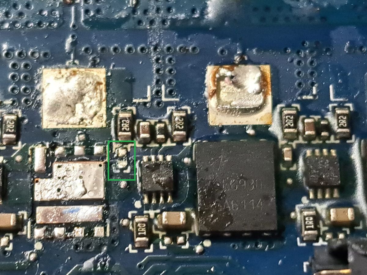

    Zdjąłem cewki i okazało się, że jest przebicie na drugim kluczu, ale podczas wylutowywania wyparował jeden kondensator. Jaki dobrać? Na zdjęciu zaznaczyłem.
    Zbliżenie na płytkę drukowaną z usuniętym kondensatorem, miejsce po nim oznaczone zieloną ramką.
  • #15 21559612
    CzarekNarewski
    Poziom 6  
    Posty: 8
    >>21559495 >>21559495
    Tu jest problem, to jest takie małe, że nie ma jak zmierzyć, ale coś znalazłem, dzięki
