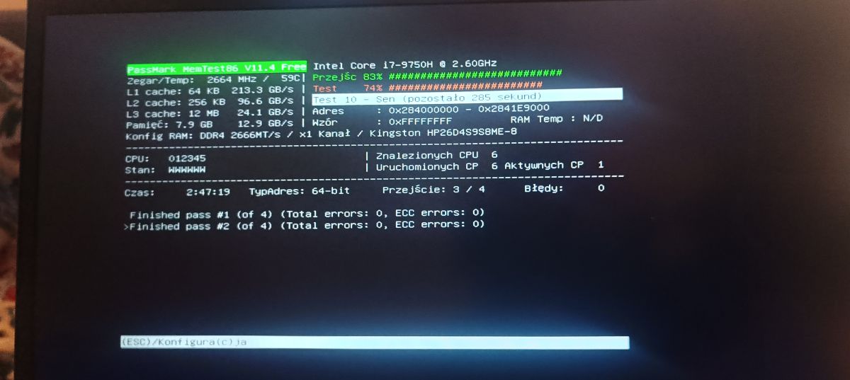

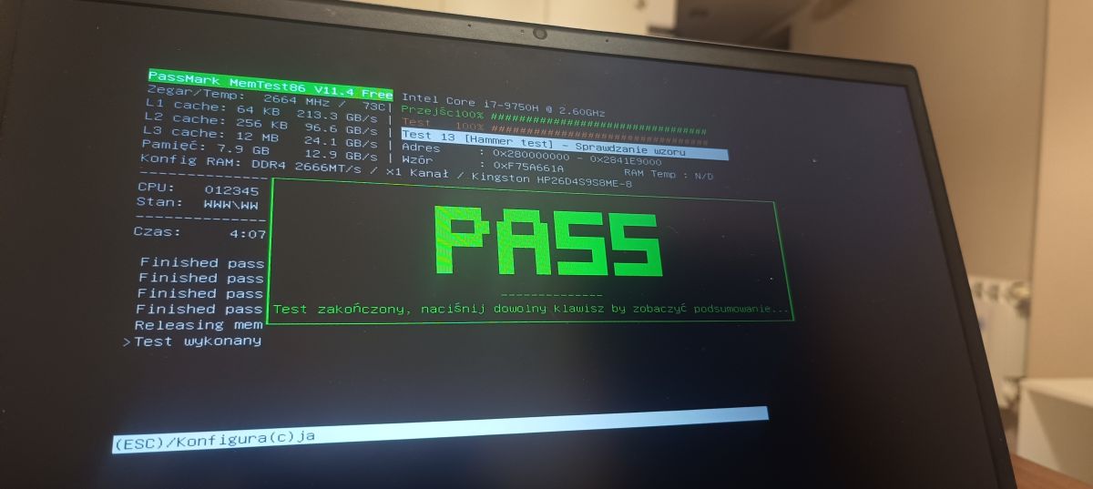

    MemTest86:
    Wcześniejsze próby testu RAM kończyły się zawieszeniem systemu
    Dopiero za którymś razem udało się przeprowadzić pełny test do końca
    Wynik: brak błędów

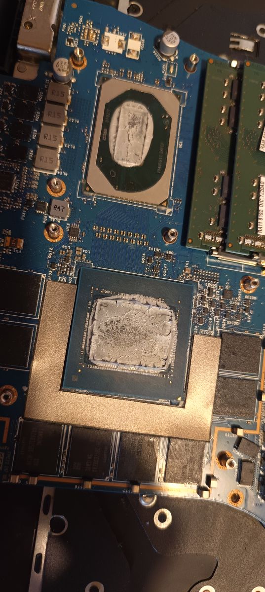

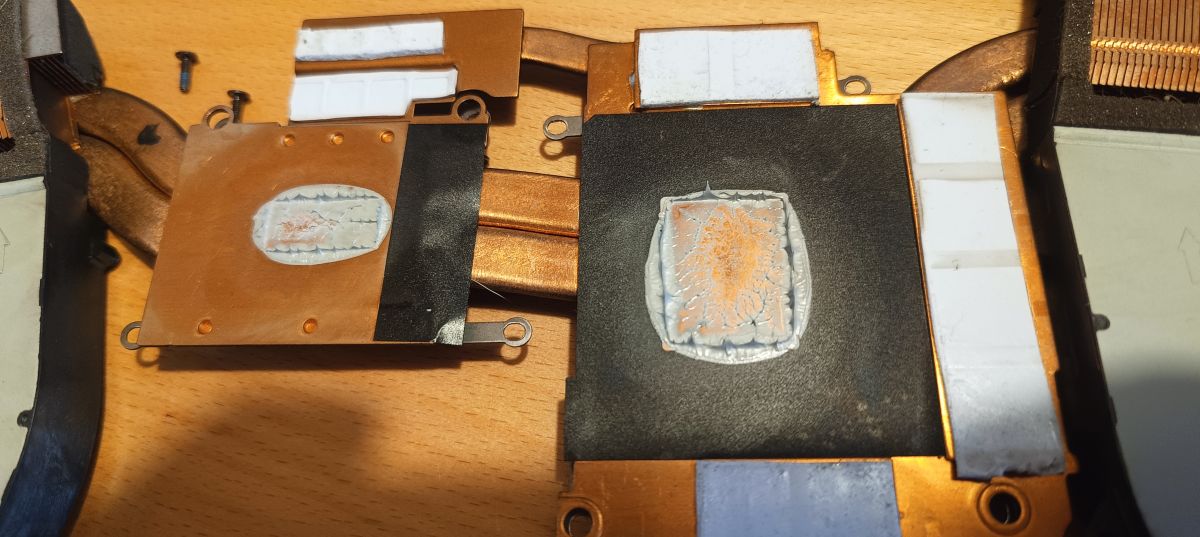

    Informacje: wyczyściłem wentylatory zmieniłem pastę na airctic mk-4
    Przed tym temperatury sięgały 95 stopni
    Zbliżenie na procesor i GPU laptopa HP z nałożoną pastą termoprzewodzącą
    Moduły chłodzenia laptopa HP z nałożoną pastą termoprzewodzącą i padami termicznymi

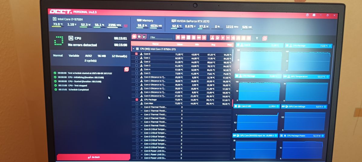

    Wyłączyłem kartę rtx 2070 z Menedżera urządzeń, bo ani BIOS, ani Oman Gaming Hub nie pozwalają na przełączenie z rtx na zintegrowaną kartę.
    Podczas testu CPU w OCCT test normalnie działał na podłączonej ładowarce; w momencie, gdy wyjąłem ładowarkę i włożyłem ją spowrotem, laptop złapał zawiechę.
    Podczas powtórzenia tej czynności zauważyłem, że zawiecha łapie w momencie wyjęcia ładowarki.

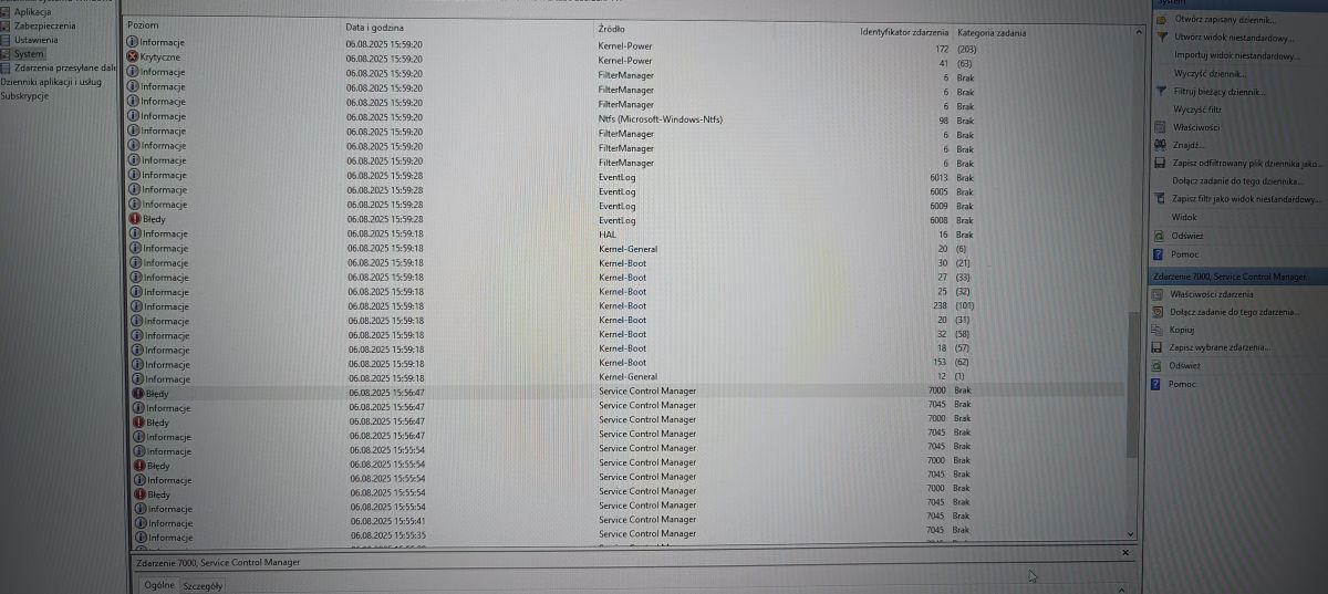

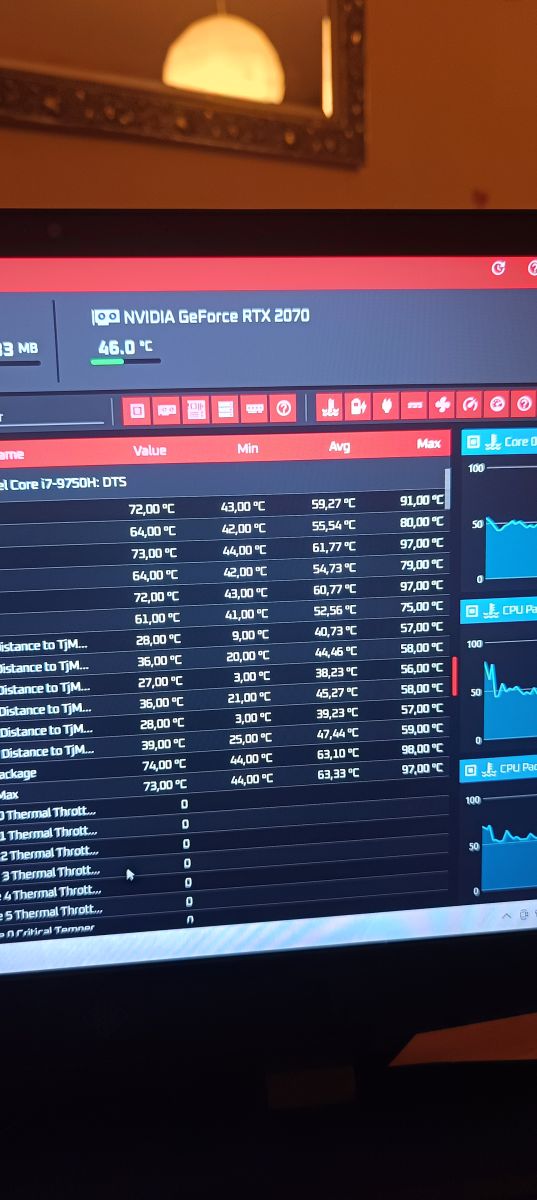

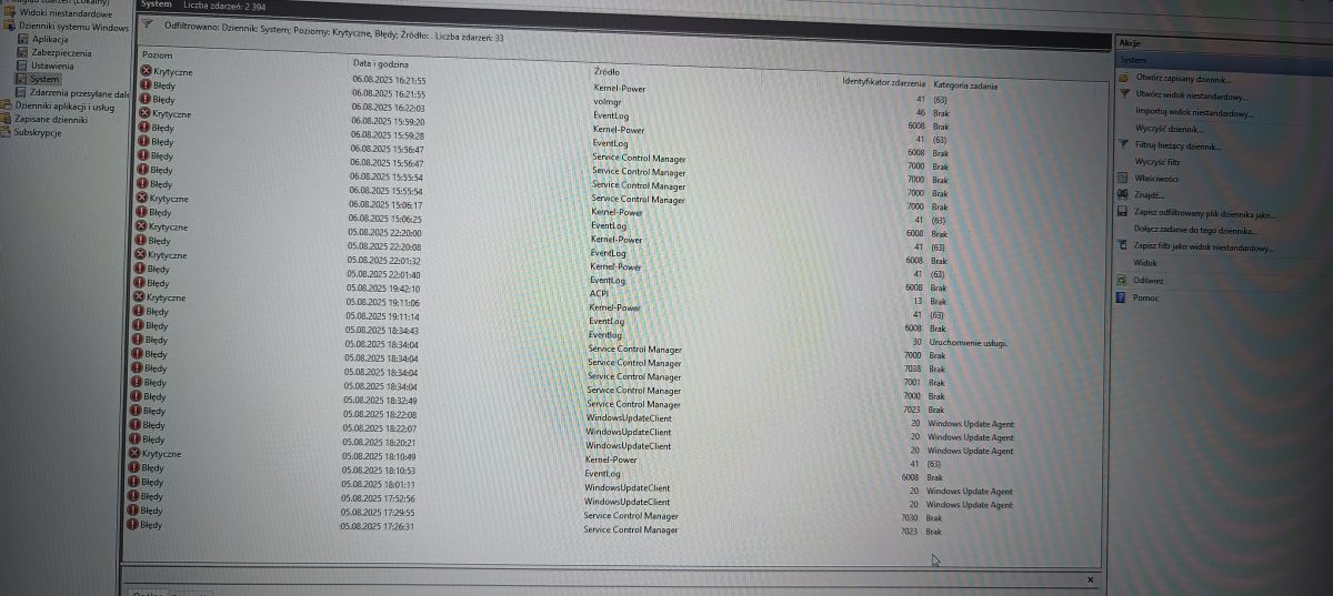

    Poniżej zdjęcia z temperatury pracy procesora pod maksymalnym obciążeniem oraz błędy dziennika zdarzeń (w razie rozwinięcia i szczegółów rozwinę konkretne logi). Zauważyłem również, że w momencie zawiechy niekiedy nie rejestruje zdarzeń w ogóle
    Ekran startowy laptopa HP Omen z logo i kółkiem ładowania
    Zrzut ekranu z OCCT pokazujący temperatury procesora i GPU RTX 2070.
    Zdjęcie dziennika zdarzeń systemu Windows z wieloma błędami krytycznymi Kernel-Power
    Widok dziennika zdarzeń Windows z błędami Kernel-Power i Service Control Manager

    Test OCCT
    Same CPU:
    Czas trwania: 10 min.
    Temperatura: 83°C.
    Laptop nie wyłączył się i nie zawiesił.
    Test CPU / RAM
    CPU
    4 GHz / 100% tryb Extreme w aplikacji OCCT
    Wykorzystanie mocy: -56 W
    Temperatura: 78°C
    RAM
    15 GB wykorzystanie 90%
    3D Adaptive VRAM
    Tryb Extreme w OCCT
    Test karty graficznej i VRAMu
    Wykorzystanie mocy: -110 W
    Temperatura: 61°C
    Wykorzystanie VRAMu: 8100 MB
    3D Adaptive VRAM
    Tryb Extreme w OCCT
    Temperatura: 61°C
    Dodałem do tego test CPU, ale w trybie Normal.
    Nagle temperatury skoczyły do 95°C w CPU i po chwili laptop się wyłączył.
    Wszystko na wyjętej baterii, na samym zasilaczu.
    Ps. Obstawiałem zasilacz i nie wiem, czy dalej go obstawiać, ale na wyjętej baterii na zasilaczu od razu po starcie oraz przed włączeniem testu w OCCT doszło do zawieszenia się systemu.

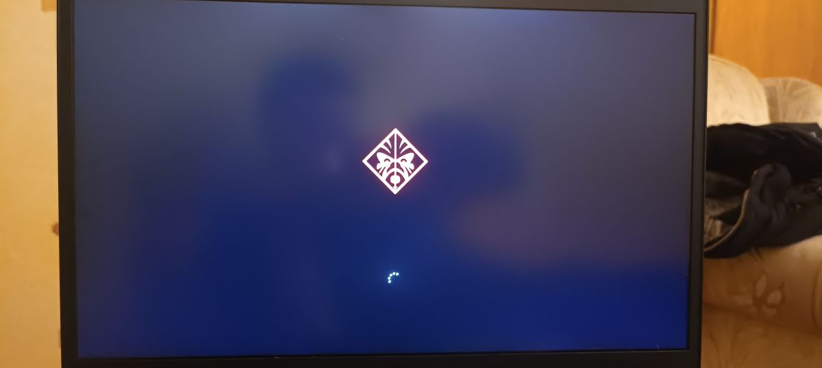

    Bardzo proszę o dalszą pomoc, jeden domowy serwis stwierdził problem z układem CPU BGA czy coś takiego
    Aktualnie laptop zawiesza się na logo producenta.
    Czasami dochodzi do momentu, gdy jest napis, że trwa naprawa bądź diagnozowanie komputera.
    Albo kręci się kółeczko i za drugim okrążeniem się całkowicie zawiesza, tak samo sytuacja z instalatorem przez pendrive, czasami bardzo rzadko dojdzie do momentu "instalator systemu Windows" ten pierwszy ekran przy instalacji systemu z pendrive i od razu jest zawieszka.
    Podczas korzystania z BIOS oraz z HP Diagnostic nie pojawiają się żadne błędy.
    Czasami wyświetli się niebieski ekran.
    Wierzę, że są tu magicy, którzy potrafią to zdiagnozować, ewentualnie doradzić.

    Na tę chwilę nie jestem w stanie wejść do systemu, jedynie BIOS, zawiesza się na logo

    Dodam również taki fakt:
    Gdy uruchamiam laptopa z samej baterii, laptop się uruchamia, startują wentylatory, ale nie pokazuje obrazu, coś tam robi, wentylatory działają szybciej, wolniej, ale zero obrazu.
    Podczas gdy uruchamiam laptopa z zasilacza, laptop się uruchamia, pokazuje obraz, ale zawiesza się na logo.
    W momencie, gdy włączę go na zasilaczu i kręci się kółeczko, ale wyjmę ładowarkę, w tym momencie to zawiesza się w tym danym momencie.

    Okej, ale tutaj jest 5x long, 3x short
    Jest jakaś różnica?
    Aktualnie włączyłem memtest86.
    - 6 rdzeni pojedynczo
    - dla każdego rdzenia z osobna wszystkie testy
    Memtest uruchomiony z kością RAM, gdzie niekiedy pokazują mi się te sygnały świetlne
    HP OMEN 17-cb0262ng i7-9750H/RTX 2070 – losowe zawieszanie
    PS. Test zakończony powodzeniem.
    Po zakończonym teście i tutaj nie jestem pewny, ale puknąłem w laptopa niechcący i zaciął się ekran na głównym pulpicie Memtest86.
    Tak samo mam wrażenie, że gdy poruszam laptopem lub ruszam wtyczką od zasilacza, też potrafi się zawiesić
