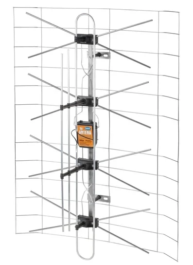

    Mieszkam w Opolu zakupiłem antenę jak na zdjęciu, odbieram MUX3 i MUX8 oraz kilkanaście kanałów czeskich.
    Do nadajnika w Chrzeliczach mam ok 30 km.

    Moce nadajnika duże, odległość 13km mała więc antena powinna też być mała.
    Ja bym polecił taką.
    Jaka antena logarytmiczna VHF/UHF do DVB-T2 (MUX-8, MUX-3) – Emme Esse czy Dipol?
    Ta Emme Esse jakby było więcej odbiorników. Ja odbieram z ponad 60km na anteniesiatkowej
