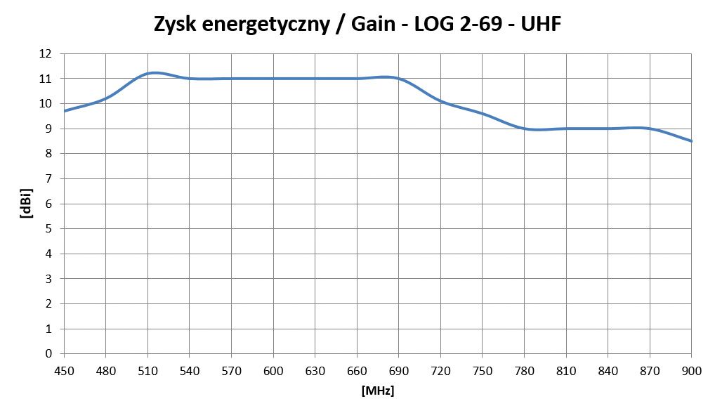

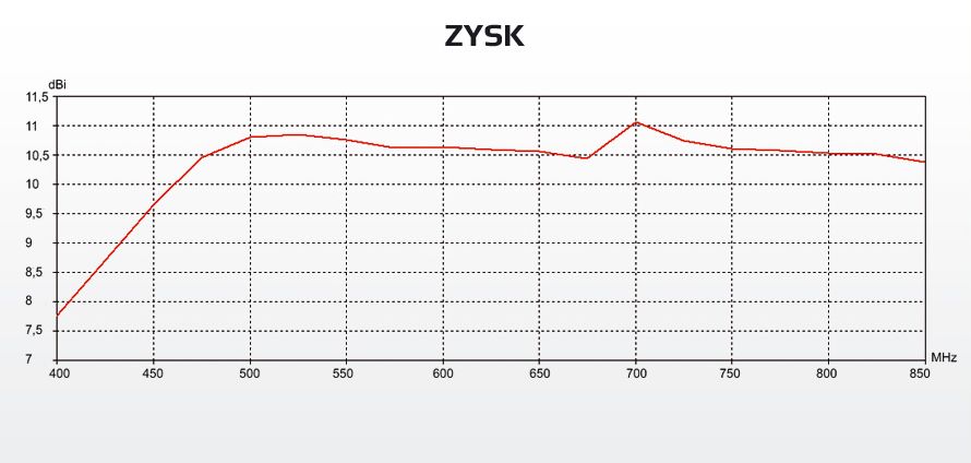

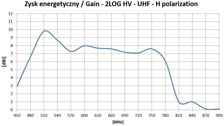

    Ale czy taka antena odbierze cokolwiek poniżej 150MHz? Nawet przy założeniu, że nadawane sygnały są z tego samego kierunku.
    Zauważyłem też sporą różnicę na niekorzyść anten H/V jeśli chodzi o zysk dla UHF. Dla anteny 2log, 2log hv i Digilog (ostatnia):
    Wykres zysku energetycznego anteny LOG 2-69 dla pasma UHF. Wykres przedstawiający zysk energetyczny anteny 2LOG HV w paśmie UHF z polaryzacją H w zakresie 450-900 MHz. Wykres przedstawiający zysk anteny w dBi w zakresie częstotliwości od 400 MHz do 850 MHz.
    Podejrzewam, że antena 560hvd będzie się zachowywała podobnie po ustawieniu H/V.
