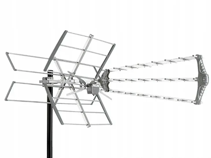

    Cześć, jaką polecacie antenę do odbioru tv wszystkich mux-ów w miejscowości Podmielowiec, współrzędne 50.982, 20.927. Wg dvbt.map od nadajnika na św. Krzyżu jest 16 km i brak jakichkolwiek przeszkód. Anteny się widzą. Obecnie telewizor odbiera na antenie radiowej, jednak podczas ulewy lub mgły zanika odbiór większości kanałów.
    http://www.sat-charts.eu/nadajniki.php?id=MXZybHMmNHJpbzE=
    Czy antena DVB-T HV LOG 560HVD Emme Esse VHF UHF COMBO będzie ok ? Może coś mniejszego i tańszego ?
    Jeżeli w pobliżu nie masz jakiegoś BTS-a LTE, to myślę że ta będzie optymalna. W zasadzie nic tańszego, a wartego polecenia, nie kupisz. Można ewentualnie rozważyć Dipol 15, lecz zysk w VHF ma niższy od EE.
    Ale to tylko teoria. Efekt zobaczysz, jak zamontujesz antenę na maszcie.
    Odległość niewielka, a moce potężne - szczególnie w UHF. W VHF "leci" do ciebie ok. 2-3 kW, więc poziom sygnału będzie trochę niższy.

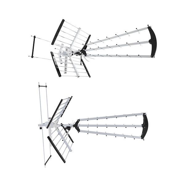

    Osobiście użytkuję coś jak Libox (nie mam pewności czy to właśnie to, ale na pwewno podobne na 99%). JEst wiele podobnym anten, ta ma dipol UHF tylko w poziomie, a inne mają możliwość ustawienia dipola UHF pod kątem 90° do dipola VHF.
    Dwie anteny kierunkowe do odbioru telewizji naziemnej przedstawione z profilu i z lekkiego kąta ukośnego.
    Nie wiem na ile keirunkowa jest, ale udało się wyciać doświetlenie z SFN, które zakłócało odiorb na siatce. Teraz odbier nadajnik z ok 53km w podziale na 3 TV bez wzmacniacza.

    sq3evp napisał:
    LeDy napisał:
    To podaj jej model a nie zgadywanie co masz namyśli ?
    A poczytac troszke? Troche inicjatywy własnej?
    Mge podać kilka modeli, ale to chyba nie ma być wyszukiwarka tylko forum wymiany myśli.
    I ty polecasz dla VHF-V antenę , która nie ma dipola V? Pogratulować.
  • #11 21553856
    sq3evp
    Posty: 6592
    Pomógł: 219
    Ocena: 875
    Kto tak brzydko Cię poinformował?
    Antena ma dipol prosty VHF i tzw. "batwing" dla UHF.
    Poczytaj, pisałem, użyj Googla lub ChatGPT jeżeli Google jest zbyt starodawne.
    Ja nie polecam nic, tylko podaje co użytkuję - sam zadecydujesz co wybierzesz.

    sq3evp napisał:
    A jemu potrzeba anteny co odbierze VHF-V -dipol pionowy dla VHF i UHF-H.
    Antena typu batwing to antena nadawcza używana w częstotliwościach VHF i UHF, nazwana tak ze względu na swój charakterystyczny kształt przypominający skrzydło nietoperza lub muszkę.
    Jaka antena DVB-T do odbioru z nadajnika Św. Krzyż, 16 km, Podmielowiec? do cyfrowego odbioru z naziemnych multipleksów DVB-T z pasma UHF (470-790MHz) oraz DAB+ i MUX8 (polaryzacja pozioma) z pasma VHF (170-230MHz).
