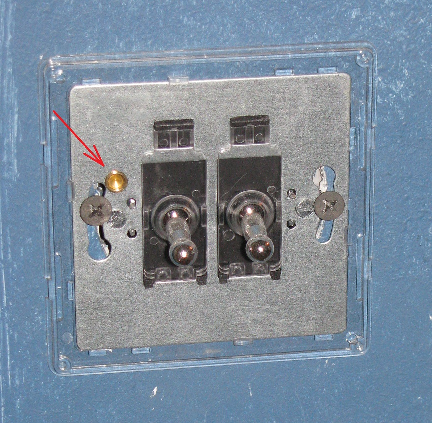

    Odpowiedź do autora -
    2ab92 napisał:
    Z drugiej strony – czy w ogóle stosowany jest osprzęt w I klasie w zwykłym wykonaniu natynkowym? Czy ten przewód w ogóle znajdzie zastosowanie?
    Tak, jest stosowany i montowany. Przykład - seria Govena. Potrzebuje przewodu ochronnego do podłączenia do zacisku PE
    A ponieważ w każdej części obwodu instalacji 1- czy 3-fazowej jest wymagany przewód ochronny, to mamy jak znalazł.
    Podwójny włącznik światła bez osłony z zaznaczonym miejscem na przewód ochronny PE.
    Ponieważ w obecnych czasach i trendach wykonywania instalacji mieszkaniowych w "systemie bezpuszkowym" przewody PE znajdują się w puszkach łączników, to ten "problem" znika.
