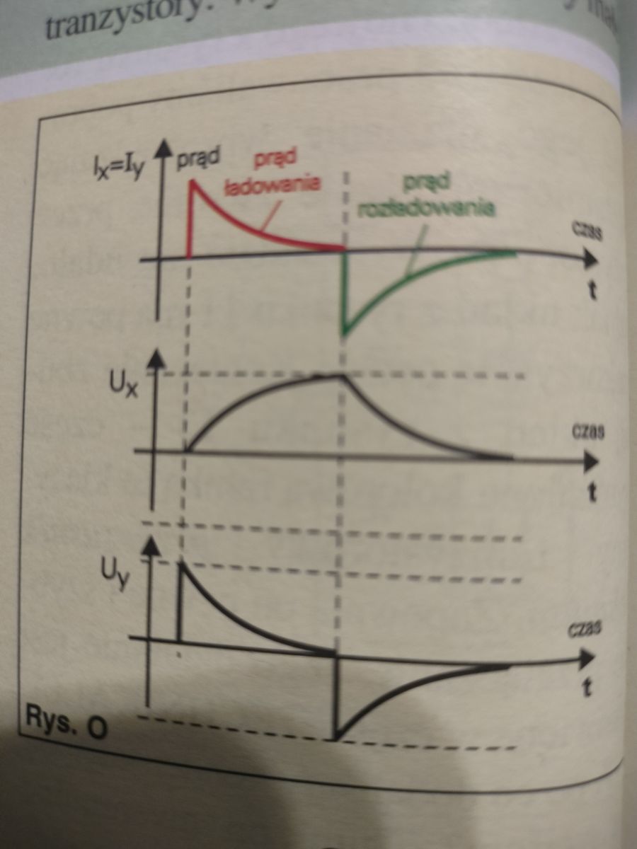

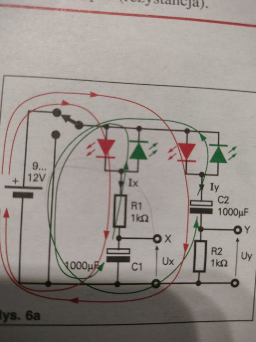

    Hej, potrzebuje waszej pomocy w zrozumieniu zmian napięcia Uy. Wykres prądu ładowania i rozładowywania kondensatorów rozumiem. Jeśli chodzi o wykres napięcia na kondensatorze C1 (Ux) też rozumiem. Mam problem z wykresami dla Uy. Czy byłby ktoś z was tak dobry i wytlumaczyłby to jak dziecku?
    Schemat elektryczny z dwoma kondensatorami, diodami, rezystorami i zaznaczonymi kierunkami prądów.
    Wykresy pokazujące zmiany prądu oraz napięć Ux i Uy na kondensatorach w funkcji czasu.

    A co tu rozumieć ? Napięcie Uy masz mierzone na rezystancji i odpowiada ono prądowi kondensatora C2.
    Ponieważ gałęzie Ix oraz Iy są identyczne a różnica polega tylko na pomiarze napięć na C1 oraz na R2.

    >>21563127 No tak, ale gdyby nie mieszać w to wykresu prądu, to czy mogę, patrząc na wykres, stwierdzić, jak będzie wyglądało napięcie na rezystorze?
    Ur2 = Uy.
    Uy masz podane.
    Do obliczenia Uc2 Należy zastosować II prawo Kirchhoffa.
    Weź pod uwagę trzy sytuacje:
    1. Kondensator rozładowany - 0 V.
    2. Kondensator już naładowany do maksimum - Uz.
    3. Kondensator naładowany do połowy - Uz/2.
    Następnie zastanów się, jakie napięcia panują na rezystorze w tych trzech przypadkach.

    Gałąź R1-C1 i C2-R2 składają się z takich samych elementów, różnią się tylko kolejnością R i C, więc przebieg prądu jest taki sam, taki sam jest też przebieg napięcia pomiędzy końcówkami R i pomiędzy końcówkami C. Suma Ux+Uy jest (prawie) stała podczas ładowania, i (prawie) stała podczas rozładowania. Ale te wykresy są niezbyt dokładne - pomijają wpływ napięcia przewodzenia diod, przecież Ux nie spada do 0, tylko kończy się na napięciu przewodzenia lewej zielonej diody.

    W chwili załączenia napięcie na R2 wynosi tyle samo co napięcie zasilania. Dlatego tak jest ponieważ w chwili załączenia kondensator C2 stanowi zwarcie. Następnie kondensator zaczyna się ładować a wraz z tym rośnie napięcie na kondensatorze i jednocześnie maleje na R2. Porównaj sobie wykresy Ux i Uy. Jeżeki kondensator C2 naładuje się do "pełna" to prąd w tej gałęzi spada do zera, wobec tego napięcie na R2 wynosi 0 volt.
    Rozładowanie to identyczny proces ale w "drugą" stronę.
    Wszystko ładnie widać na wykresach.
