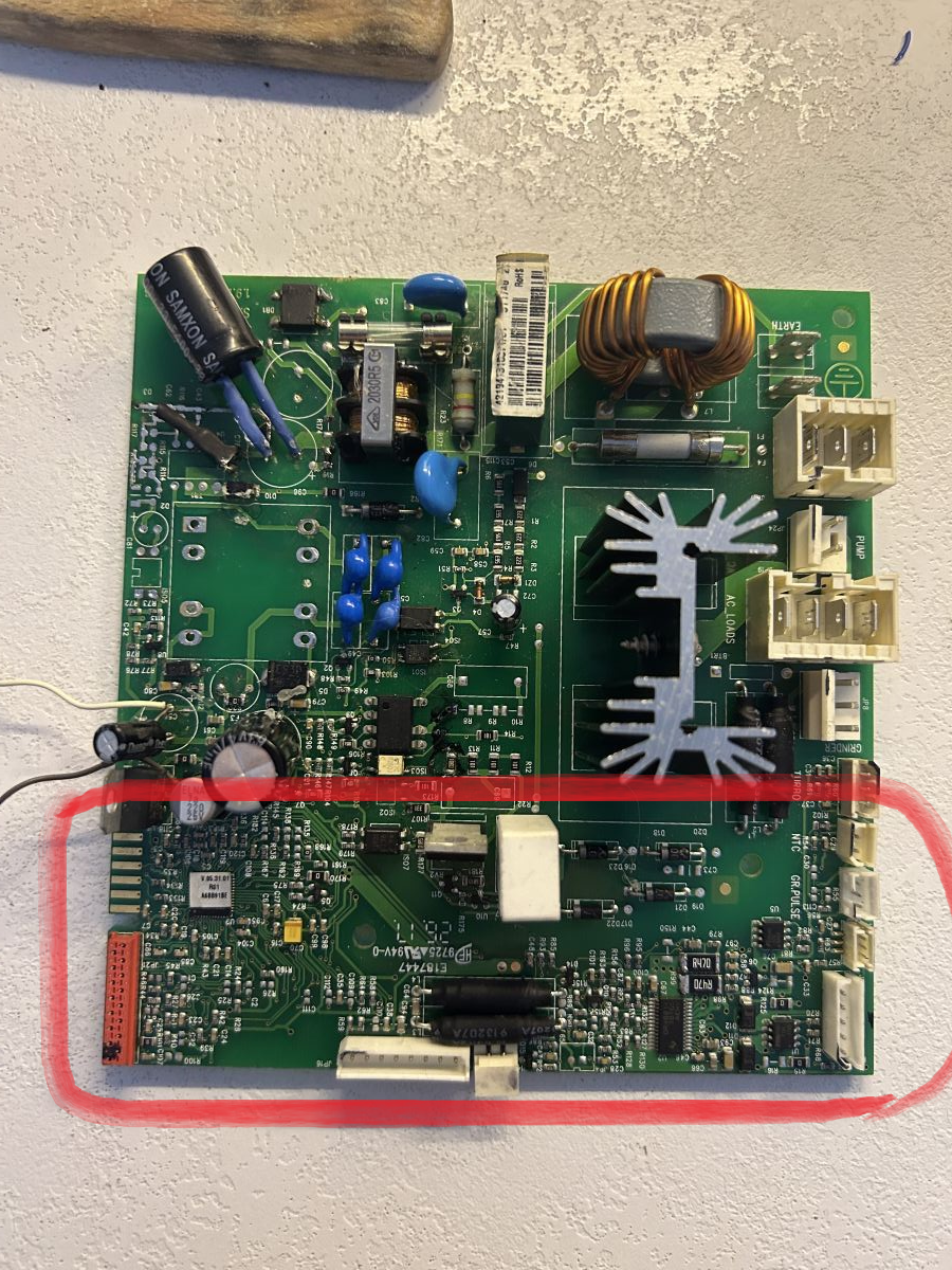

    Posiadam ekspres Philips 5360/10 i zamówiłem do niego płytę od Saeco Incanto HD8914. Obie płyty mają oznaczenie E187447. Z tego faktu, że poprzedni serwisant-amator wywalił z mojej płyty całą przetwornicę i wstawił tylko jakąś ładowarkę 5 V, tym samym brak było zasilania 24 V do zaworu i silnika zaparzacza. Gdy dołożyłem zewnętrzny zasilacz 24 V, pompa i młynek nie ruszyły. Dowiedziałem się, że młynek potrzebuje 320 V DC. Nie mając już siły oraz chęci, żeby to jako tako wyglądało, zamówiłem nową, używaną płytę. Z tego faktu, że płyta jest ta sama, ale ekspres ma inne przełączniki, w sensie że są inaczej zaprogramowane, chcę zamienić mikrokontroler oraz pamięć, o ile jest takowa. Proszę o odpowiedź. Pozdrawiam

    To, co kolega podaje, to jest oznaczenie samego laminatu E187447. Ważne jest oznaczenie na tej białej naklejce. Te dwie płyty różnią się wyposażeniem w elementy elektroniczne. Kolega pyta, czy chcę zamienić mikrokontroler oraz pamięć, o ile jest takowa, ale co to takowa?

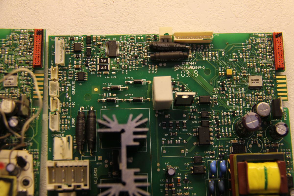

    Umyj płytę i zrób wyraźne zdjęcie temu obszarowi

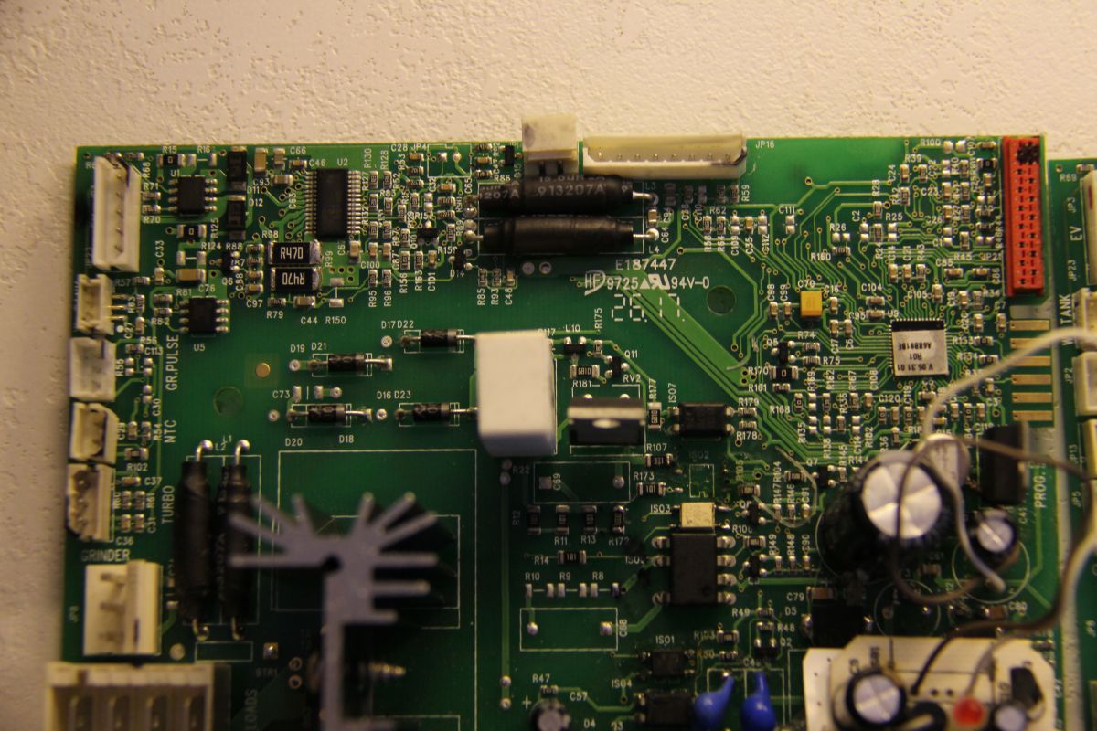

    Philips EP5360/10 – lokalizacja i przekładanie mikrokontrolera (i pamięci) z płyty E187447

    Mogę, ale niestety za około 50 min, bo muszę go rozebrać i wyjąć płytę oraz dokończyć spotkanie.

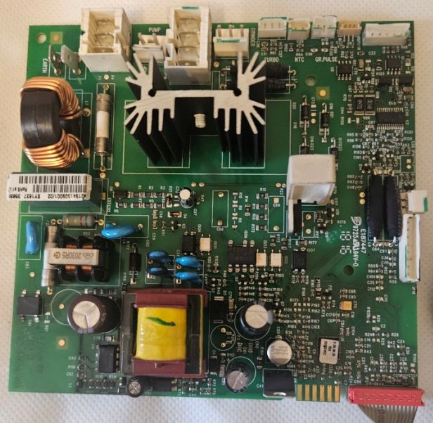

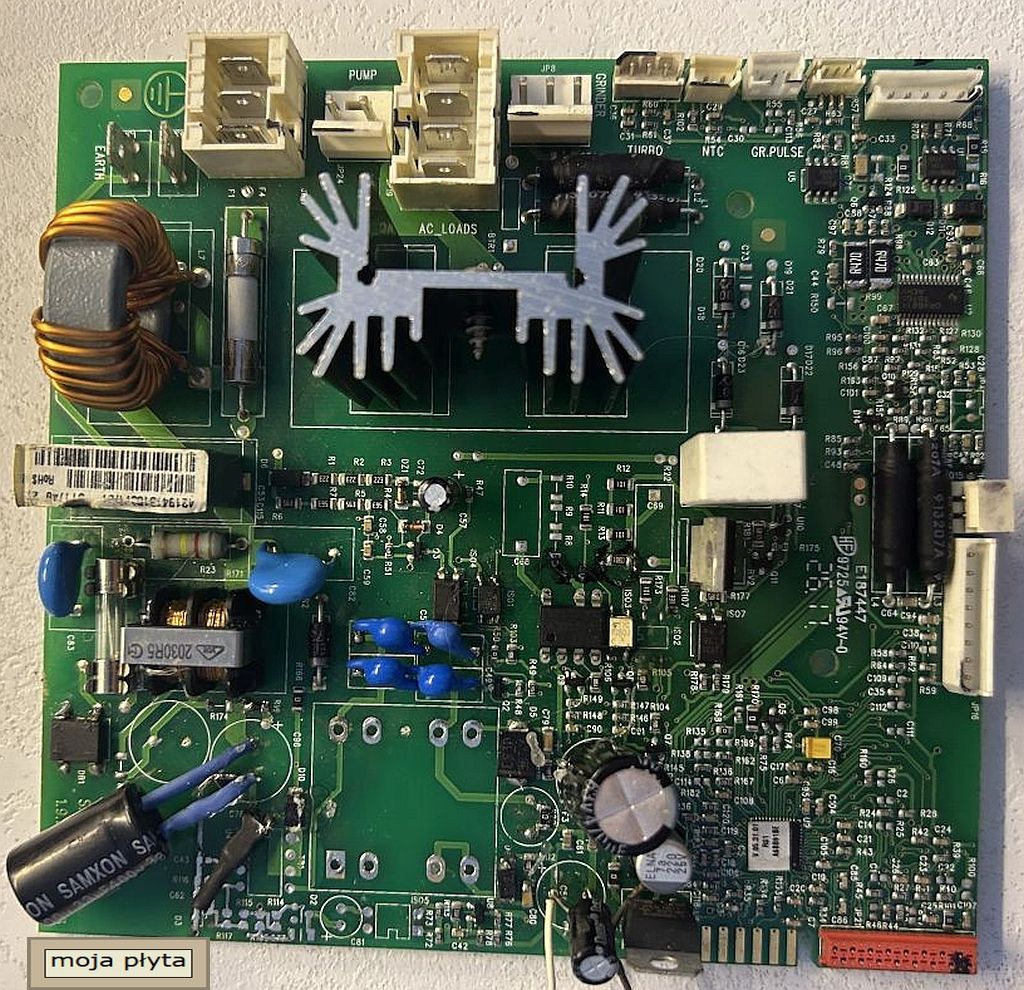

    Stara płyta
    Nowa płyta

    Układy, które mają białą naklejkę, to procesory. Możesz je przelutować, ale co z tego wyjdzie, to nie mam pojęcia. A nie można było tej oryginalnej płyty naprawić? Jeszcze pytanie, czy ten procesor jest sprawny.

    Dziękuję bardzo za pomoc! To był ten układ. Mam odpowiednio wszystko wszystko działa! Zamieniłem Układy z białą nalepką i wszystko jest prawidłowo
