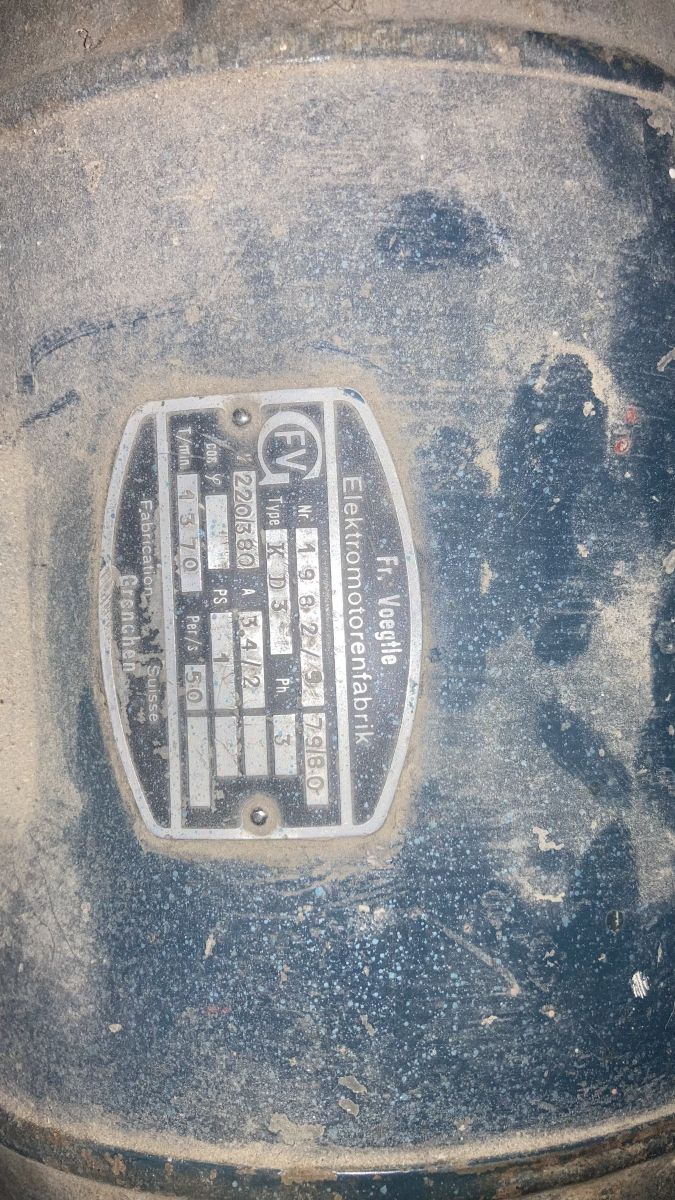

    Witam, mam możliwość zakupu kompresora o powyższych parametrach.
    Tabliczka znamionowa silnika kompresora Fr. Voegtle na zakurzonej obudowie.
    Czy nada on się ogólnie do malowania jakichś niedużych rzeczy?
    @ElektrodaBot

    Nie da się jednoznacznie ocenić przydatności tego kompresora do malowania bez poznania trzech kluczowych parametrów pneumatycznych:
    1. rzeczywistej wydajności (tzw. FAD) w l/min przy 6 bar,
    2. pojemności zbiornika (l),
    3. ciśnienia maks./roboczego (bar).
    Tabliczka widoczna na zdjęciu opisuje sam silnik (Fr. Vöegle Elektromotorenfabrik, typ KD-3, 220/380 V, 3-fazowy, ~0,75 kW ≈ 1 KM), a nie samą pompę sprężarkową. Z tych danych nie wynika wydajność ani ciśnienie – czyli to, co decyduje o tym, czy można malować. Dopiero te wielkości w zestawieniu z konkretnym pistoletem lakierniczym pozwolą stwierdzić „tak” lub „nie”.

    Na podstawie samej tabliczki z fotografii nie można odpowiedzieć twierdząco ani przecząco. Jeżeli:
    • efektywna wydajność wynosi ≥ 100 l/min, a zbiornik ma ≥ 24 l – spokojnie pomalujesz drobne detale przy użyciu oszczędnego pistoletu LVLP/mini-jet;
    • efektywna wydajność < 70 l/min – pozostaje aerograf;
    • efektywna wydajność > 180 l/min i zbiornik ≥ 50 l – poradzisz sobie nawet z typowym HVLP na małych elementach.
    Proszę doprecyzować powyższe trzy parametry (wydajność FAD, ciśnienie, pojemność zbiornika), a podam konkretną rekomendację i ewentualne modele pistoletów, które z nim zadziałają.
    Pozdrawiam – czekam na dodatkowe dane.

    Bot w miarę ci odpowiedział.
    Z doświadczenia: Baaaaardzo biednie, ale da radę. Malujesz - sprężarka włącza się - przestajesz malować - sprężarka wyłącza się - malujesz... etc.
    Następnym razem, gdy robiłem coś podobnego, to kupiłem farbę w sprayu. Nie wiem, czy taniej, czy drożej, ale na pewno mniej wkurw.... mniej zażyjesz tabletek pod język.

    Mam pistolet devilbiss flg5 z dyszą 1.4
    Z tego co pamiętam potrzebuje on jakieś 220l na minutę. Malowałem shlke używając kompresora 50l 260l/min (wydajność rzeczywista). Cały czas chodził ale się dało. Flg5 to pistolet o bardzo dużej miotle.
