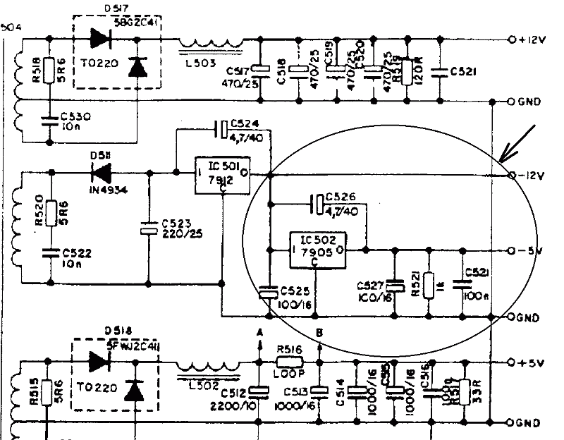

    Dostałem zasilacz ATX, który nie posiada w ogóle linii napięcia -5V.
    Po prostu we wtyku do zasilania płyty głównej nie ma białego kabelka (chyba końcówka 18). Tabliczka znamionowa nie opisuje napięcia -5V, a na płytce zasilacza także nie ma żadnego wyprowadzenia na to napięcie.
    Do czego służyły te zasilacze i czy można w jakiś prosty sposób dorobić brakujące napięcie, a jeśli tak to jak?

    A może to jest ATX v.1.0- czyli jeden z pierwszych :?:

    Dorobić się da, ale nie jest to takie proste do opisania musisz przeanalizować schemat do jakiegokolwiek zasilacz ATX, a zasilacz najprawdopodobniej pochodzi z automatu do gier .

    Dzięki za informację, ale am jeszcze dodatkowe pytanie.
    Czy dobudowanie modułu stabilizatora -5V będzie działać prawidłowo tj. czy coś takiego może się udać i czy nie będzie to groźne dla komputera.
    Szczegóły na załączonym obrazku.
