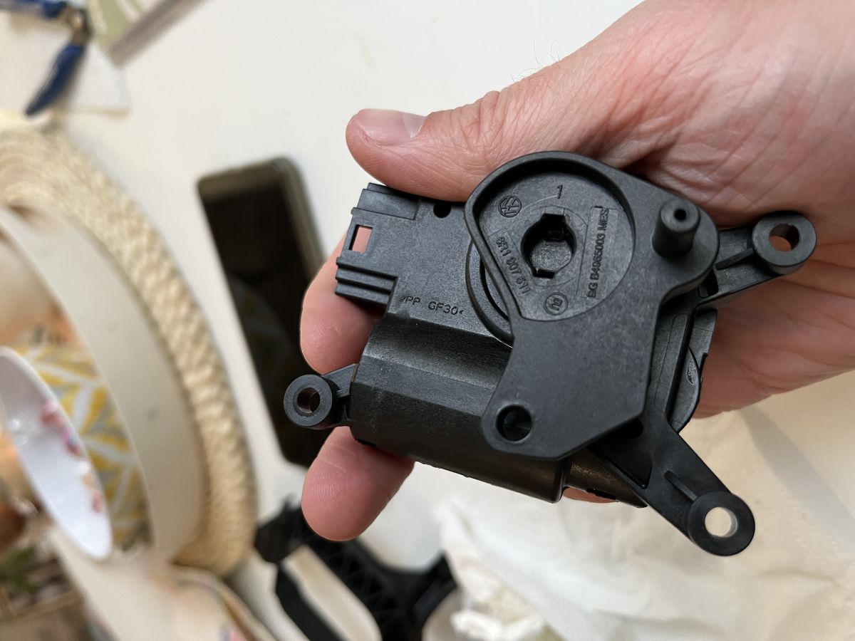

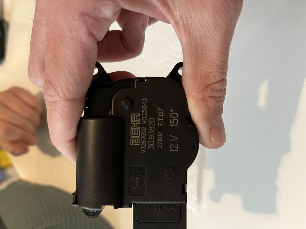

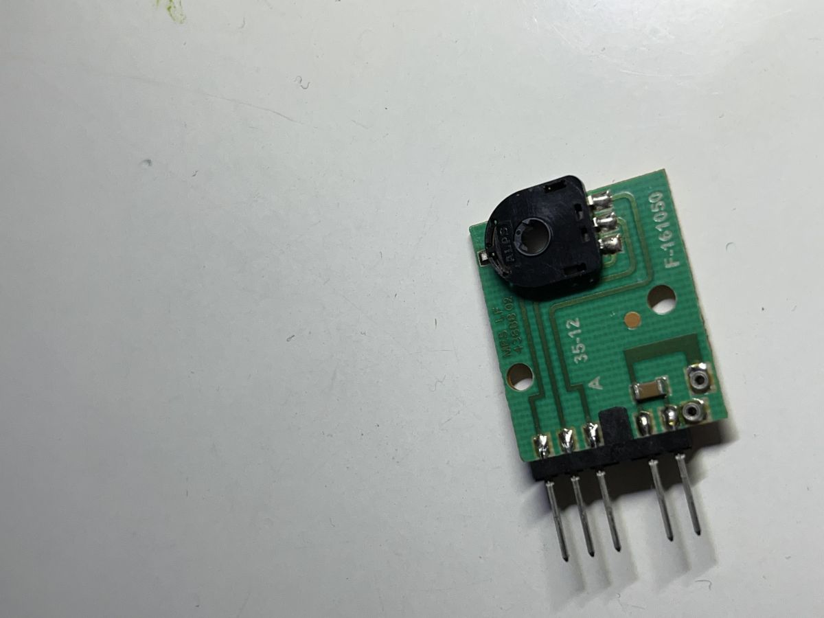

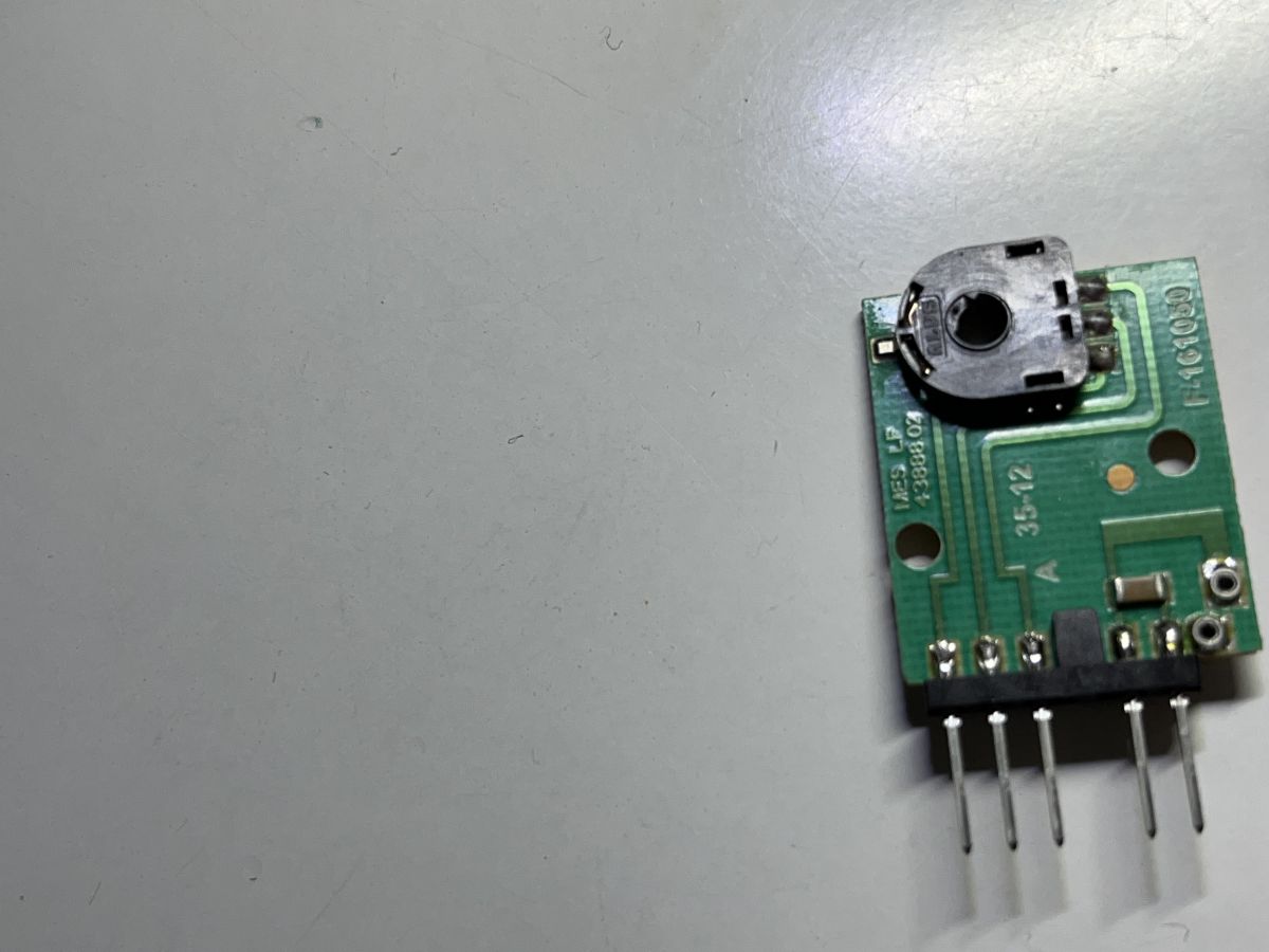

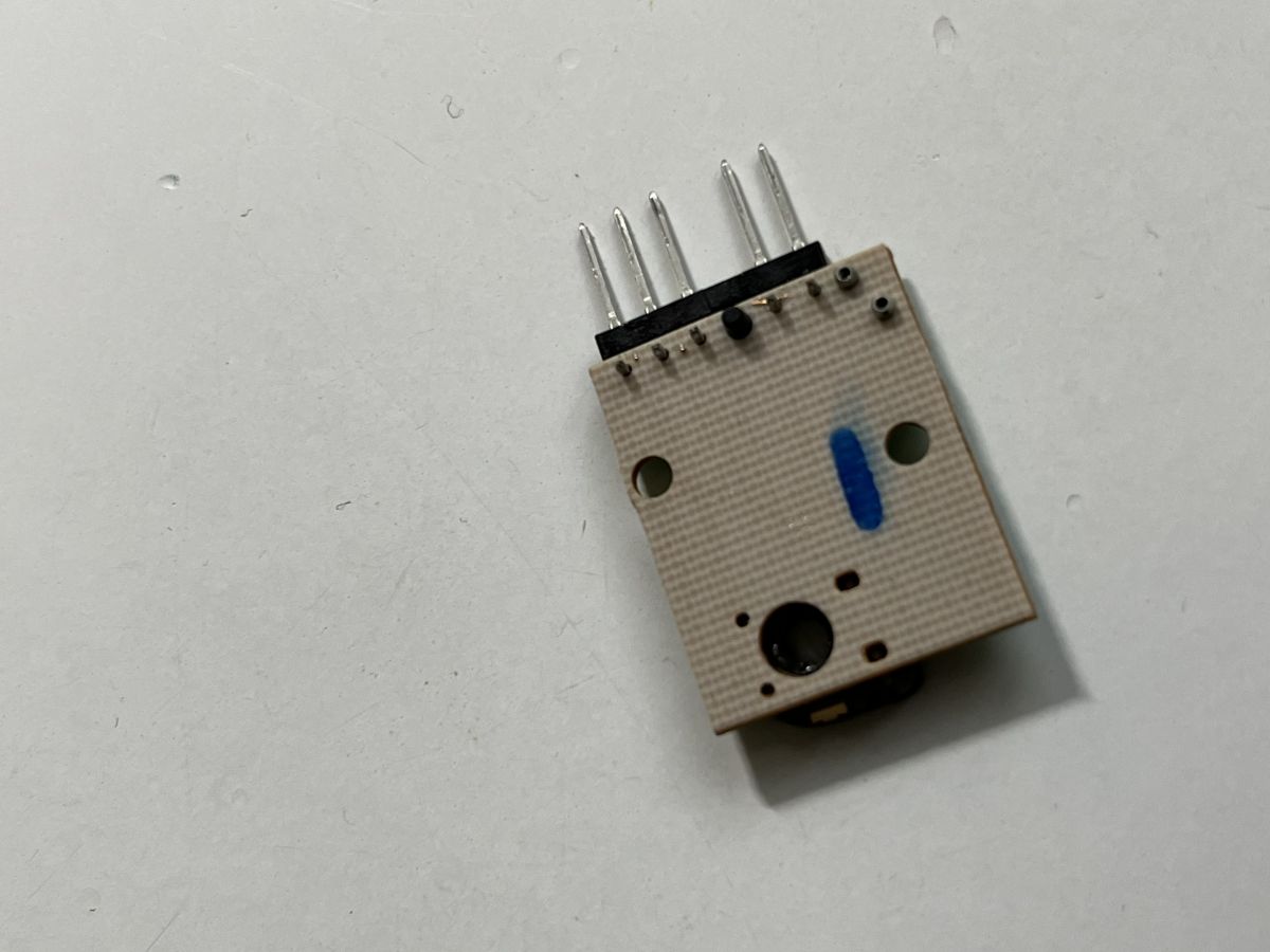

    Witam. Posiadam Seata Ibizę (6J) 1,2 MPI z 2012 roku. Od jakiegoś czasu zauważyłem w aucie, że nawiew działa pulsacyjnie - tak jakby falował. Po przeczesaniu odpowiedniej grupy na FB dowiedziałem się, że winowajcą jest silniczek klapy obiegu zamkniętego. No i faktycznie, przy otwartym obiegu wykonuje on lekkie ruchy samoczynnie - zatrzymuje się dopiero po włączeniu obiegu zamkniętego. Rozebrałem silniczek i zgodnie z sugestiami wyczyściłem płytkę z potencjometrem, jednak nic to nie dało. Znajomy elektryk sprawdził mi potencjometr i jest on zepsuty. Niestety nie posiada on żadnych oznaczeń. Czy ktoś z was orientuje się, jaki jest symbol poprawnego potencjometru? Dodaję zdjęcia silniczka, płytki z potencjometrem.

    Ten silniczek kosztuje 110zł z firmy Febi i działa bezproblemowo. Nie szkoda Ci czasu na poszukiwania potencjometru gdzie tu masz fabrycznie nowy zamiennik.
  • #3 21566335
    arturito90
    Posty: 4
    >>21566154 Przyznaję, że szukałem po numerach z silniczka i nie znalazłem odpowiednika. Znalazłem oryginał za około 950 zł. Jesteś w stanie mi podlinkować?

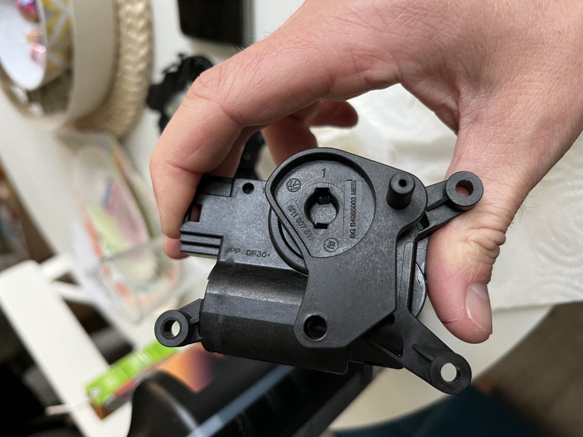

    Spoko a możesz jeszcze wrzucić fotkę cięgna silniczka. Tą stronę która jest na filmie.
  • #5 21566382
    arturito90
    Posty: 4
    >>21566351 Proszę
    Osoba trzyma w ręku czarną plastikową część samochodową z widocznym logo VW i oznaczeniami.
    Czarna plastikowa część samochodowa, trzymana w dłoni, na tle stołu z różnymi przedmiotami.
    Czarna plastikowa część samochodowa trzymana w dłoni, z widocznym logo VW i oznaczeniami technicznymi.
  • #6 21566387
    piotrekwoj1
    Posty: 10479
    Pomógł: 941
    Ocena: 3405
    A czy czasami te cięgno nie jest wyjmowane?
    Ten typ silniczka występuje z różnymi cięgnami dlatego pytam.
  • #7 21566470
    arturito90
    Posty: 4
    >>21566387 Niestety nie jest
