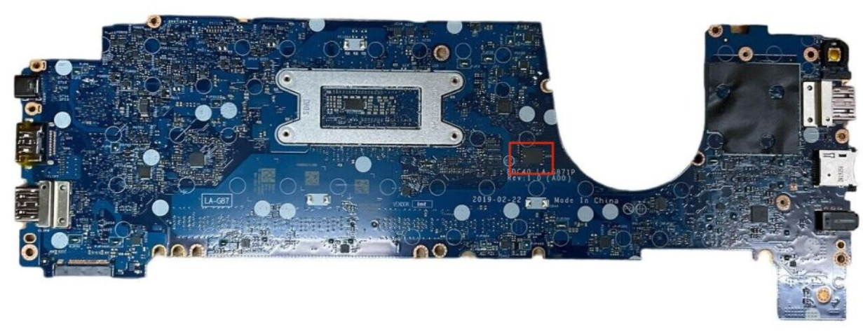

    Jeśli jest to laptop, który ma suffix 8FC8 (po złym wpisaniu hasła), to - z tego co wiem - nie ma dostępnych póki co darmowych metod na ominięcie tego hasła wygenerowanym kodem.
    Są strony, które za jakąś opłatą podobno generują hasła dla sufiksu 8FC8, ale nie mam pojęcia, czy działają.
    Jeśli masz możliwość odczytania BIOS to mogę spróbować zrobić jego modyfikację, ale może być ona skuteczna lub nie (mając programator to nie powinien być wielki problem, jak będzie zła to po prostu wgra się poprzedni wsad). No ale edycja wsadu niestety niezbędna.
    Bios prawdopodobnie jest na spodniej stronie płyty:
    Płyta główna laptopa z zaznaczonym miejscem układu BIOS na niebieskim laminacie

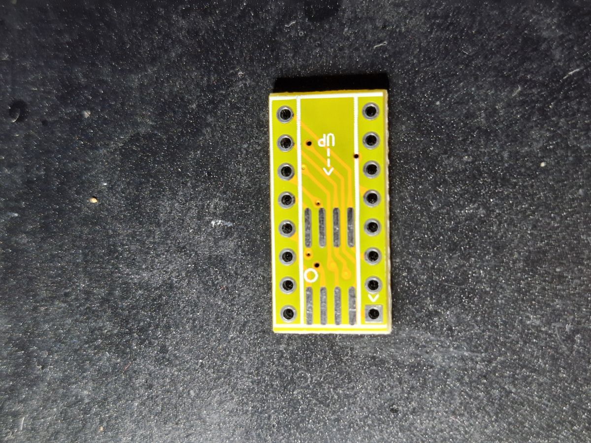

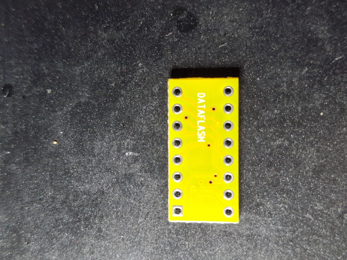

    Nie moge znaleźć pin out tej pamięci, mam taką przystawkę i teoretycznie mierząc mienikiem pokrywa sie z pamięcią numerycznie pod programator Żółta płytka PCB z napisem DATAFLASH i podwójnym rzędem otworówAdapter PCB z 16 otworami na piny i opisem „UP” na żółtym tle
    Chyba że można dokupić adapter do tej pamięci żeby nie lutować , jeśli jest dostępny w Polsce to może wiecie gdzie go kupić?
    Jest dostępny na aliexpress ale w Polsce nie znalazłem https://pl.aliexpress.com/item/10050090476510...9d74b68b086ad55eea5e007&afSmartRedirect=y

    Pamięć wygląda na WSON-8 8x6mm, skoro ten adapter takie obsługuje to powinien się nadać.
