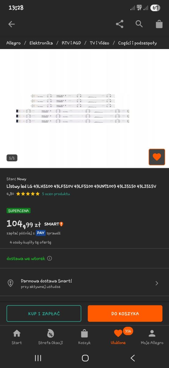

    Witam, posiadam telewizor LG 43LF510V - zostało wymienione podświetlenie na nowe, niestety nie włączają się. Jaka może być przyczyna? Ledy są sprawne, były łączone na krótko i zapaliły, a telewizor nie potrafi. Uprzedzam, że płyta główna jest zmierzona miernikiem i wszystko jest OK.
    Ledy jakie kupiłem
    Zrzut ekranu oferty Allegro przedstawiającej zestaw listew LED do telewizora LG 43LF510V.

    Zobacz jakie napięcie masz na C517/C516 oraz czy następuje włączenie
    podświetlenia na wyprowadzeniu 1 układu DT1641AS.
    Jeżeli te listwy są połączone szeregowo to 21x3V daje 63V więc
    19V nie wiadomo gdzie pomierzone to i tak za mało.

    No to sprawdż linię zasilającą ledy, pojemności, luty/złącza, półprzewodniki...

    Muszą być identyczne.
