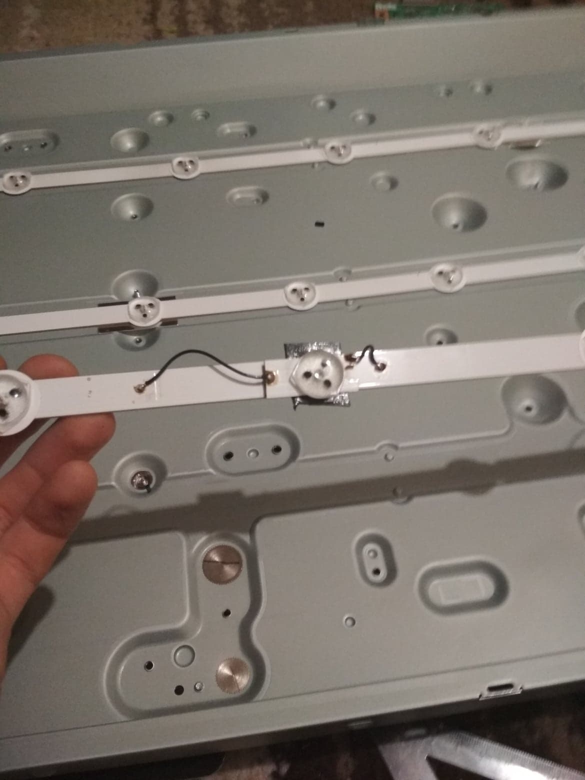

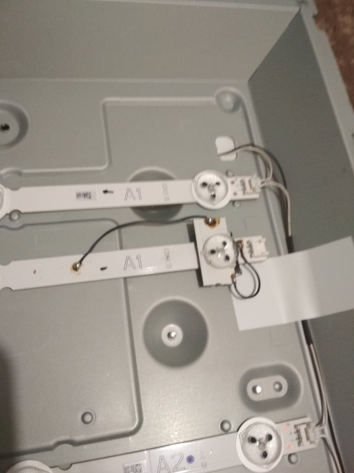

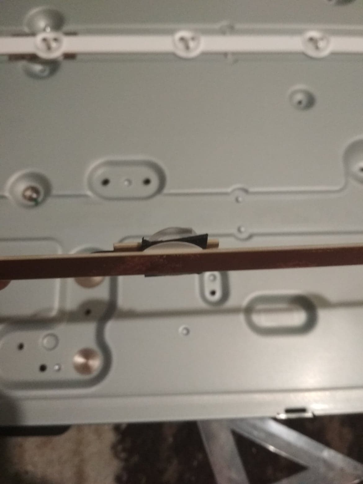

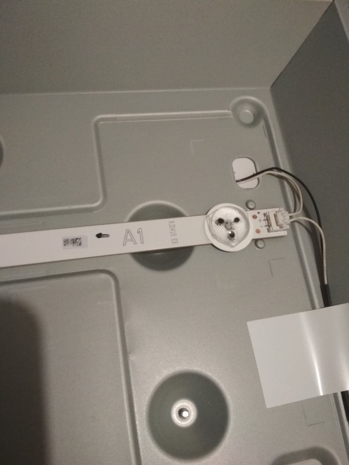

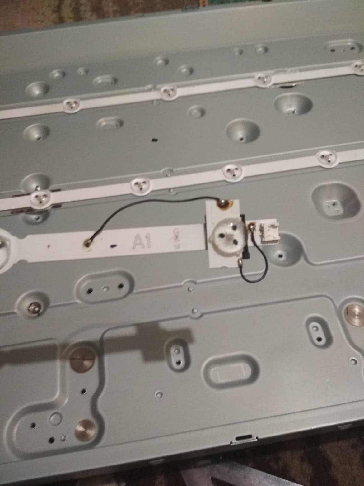

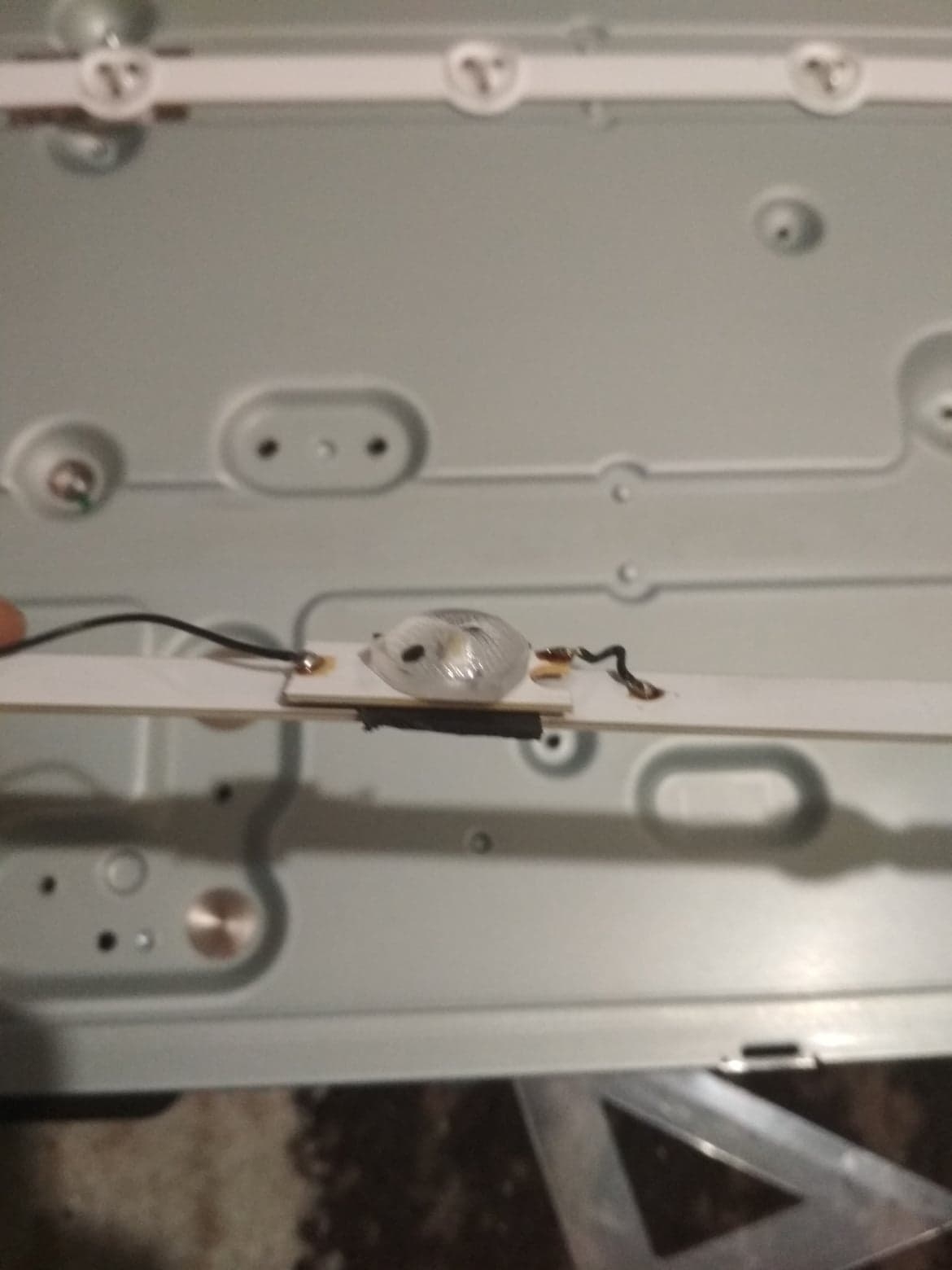

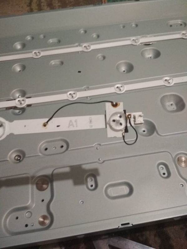

    Spojrzałem jeszcze raz na te LEDy, żeby upewnić się czy na pewno są to A1 i A2 i zauważyłem to:
    LG 32LN540B - Brak podświetlenia LED, matryca działa po oświetleniu LG 32LN540B - Brak podświetlenia LED, matryca działa po oświetleniu LG 32LN540B - Brak podświetlenia LED, matryca działa po oświetleniu LG 32LN540B - Brak podświetlenia LED, matryca działa po oświetleniu LG 32LN540B - Brak podświetlenia LED, matryca działa po oświetleniu LG 32LN540B - Brak podświetlenia LED, matryca działa po oświetleniu
    Dolny pasek A1 ma dolutowane lampki z innego paska, i to jeszcze bezczelnie dolutowane razem z fragmentem tego paska na jakichś drucikach. Chyba znalazłem winowajcę, dziś zamawiam nowe paski

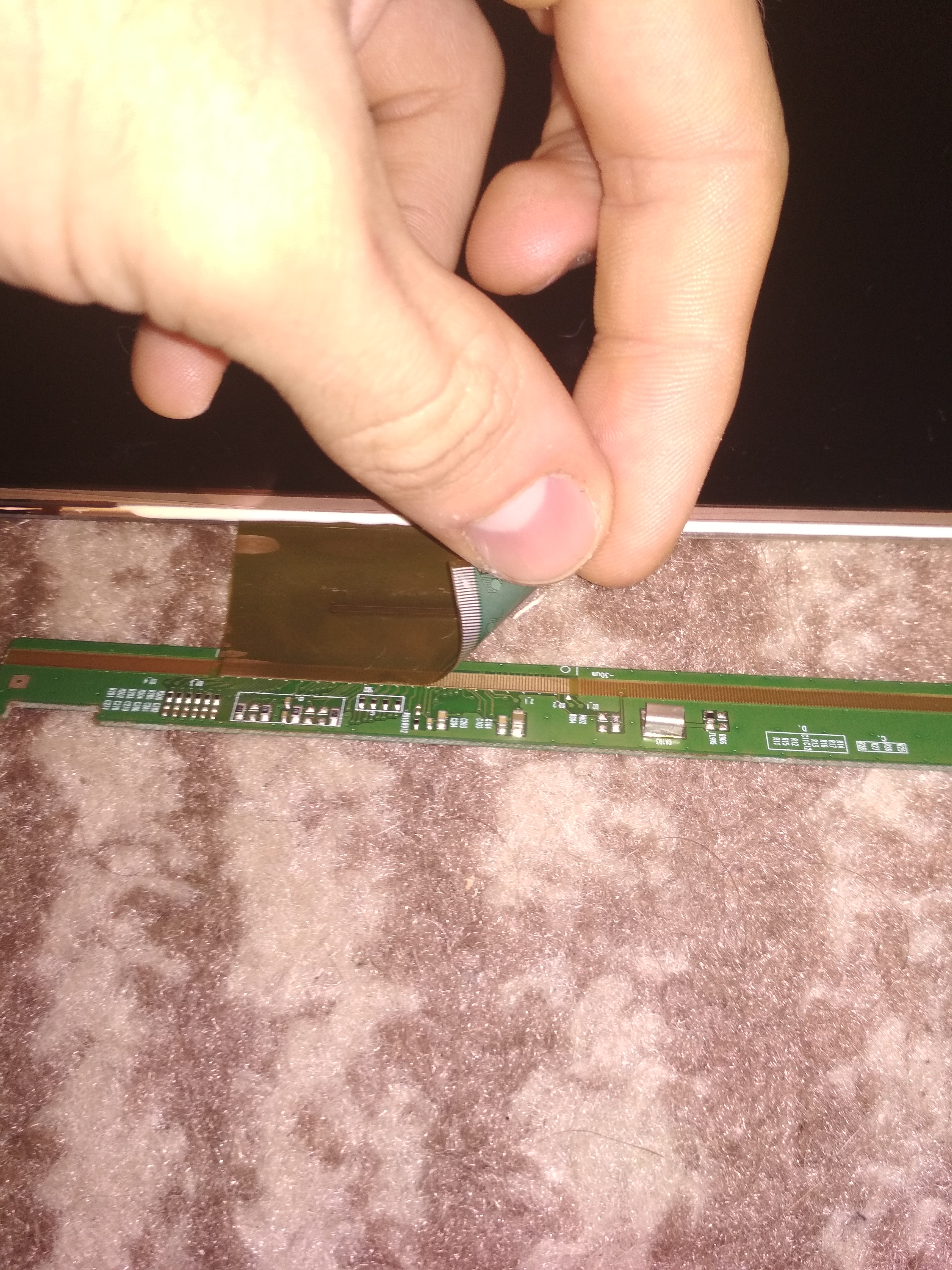

    Stringi są już w drodze, będą najpóźniej 13 lutego. Tylko jeszcze dwie sprawy, niezwiązane z wątkiem ale zbyt małe żeby zakładać nowy.
    Po pierwsze, jedna z taśm idących do matrycy jest naderwana, wygląda to tak, jakby po złożeniu telewizora miała się docisnąć, ale nie chciałbym żeby oderwała się całkowicie. Jest możliwość, żeby to podkleić domowym sposobem?

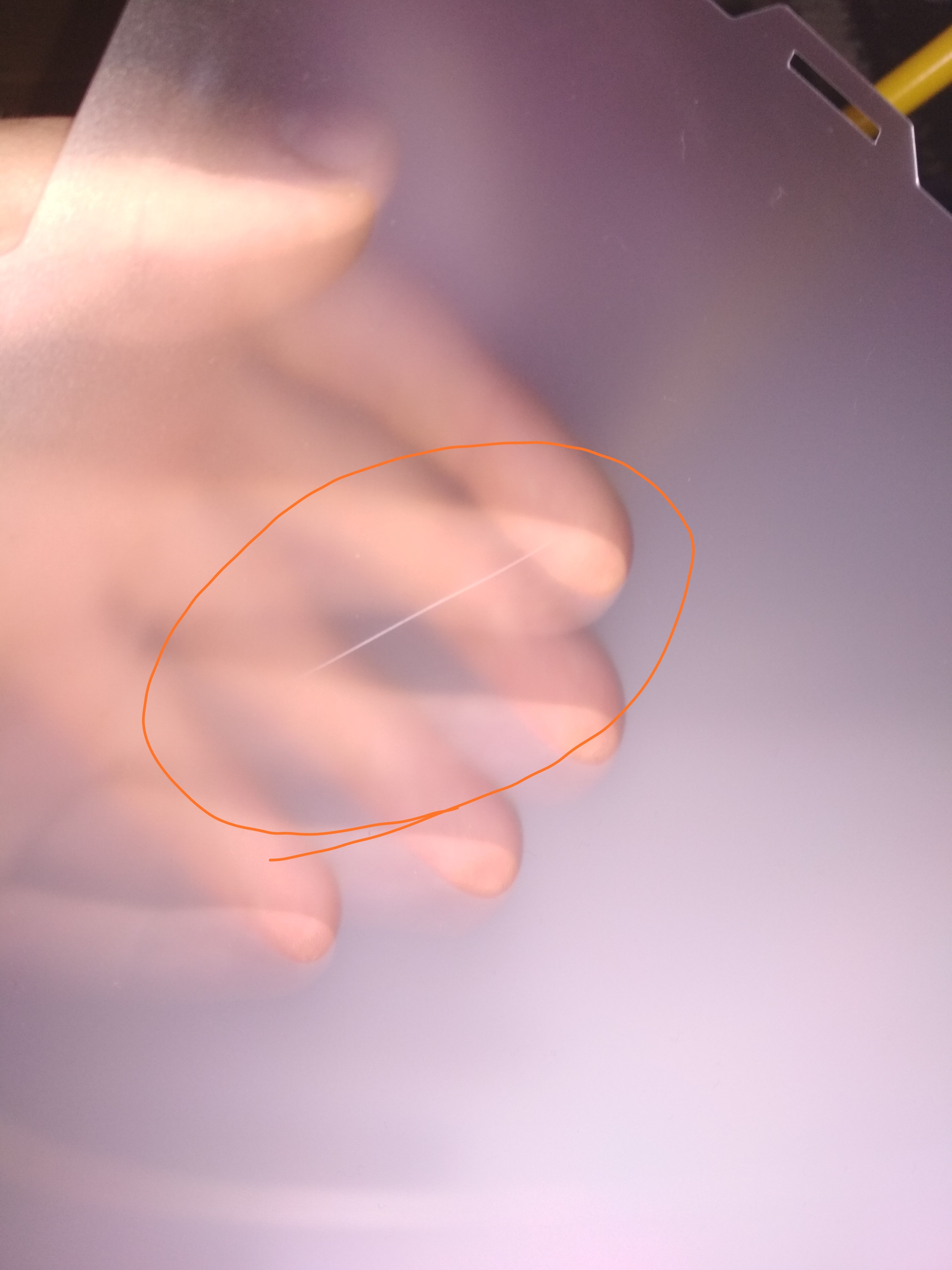

    A druga sprawa, na jednej z tych powierzchni rozpraszających światło po matrycy mam dość dużą, nieprzyjemną rysę którą zapewne telewizor zarobił w serwisie. Czy to może mieć jakiś widoczny wpływ na jakość obrazu? A jeśli tak, to czy usunięcie tej zarysowanej (poza nią są jeszcze 2 takie) może pomóc, albo odwrotnie pogorszy sprawę?

    Ale Andrzej nie wiedział że tak to wygląda odkąd go otwarlem pierwszy raz ;) Taki wrócił z serwisu, taśma jest dociskana przez wsporniki do panelu więc jest styk, ja po prostu pytam jak to naprawić żeby uniknąć oderwania się tej taśmy do końca
    Gdyby tak było, to TV po powrocie z serwisu nie wyświetlałby prawidłowo obrazu. Sam to uszkodziłeś, niestety. A Kolega Andrzej Cię ostrzegał.
    Andrzej4567 napisał:
    Nie radzę ci robić samemu. Jest duże prawdopodobieństwo, że możesz uszkodzić matrycę, a wtedy telewizor na szrot.
    Nic bardziej mylnego.
    W tej chwili temat jest (być może) do ogarnięcia tylko w porządnym serwisie, ale tanio na pewno nie będzie.

    Wiem, kiedy ten pasek poszedł. W pewnym momencie chciałem podnieść matrycę bez odłączania i wtedy ten panel się ugiął. Moja głupota, mam nauczkę.
    Znalazłem aukcję na Aledrogo z tym samym telewizorem za zupełne grosze, prawdopodobnie właściciel ma ten sam problem co ja, więc będzie tam sprawna matryca. Warto spróbować, a jak nie, to po prostu sprzedam te oba telewizory na części. Zamykam już wątek, sprawa jest jasna. Pierwotny problem rozwiązałem, w tym modelu diody są w obwodzie szeregowym, przez to nie startowały wcale jak przy innych modelach bo obwód się nie zamykał.

    Jedna z diód oświetlających matrycę spaliła się, a ze względu na to, że w tym modelu są one ułożone szeregowo, nie zapalały się wcale. Rozwiązaniem był zakup nowych pasków z diodami, zestaw 2 x A1 oraz 1 x A2
