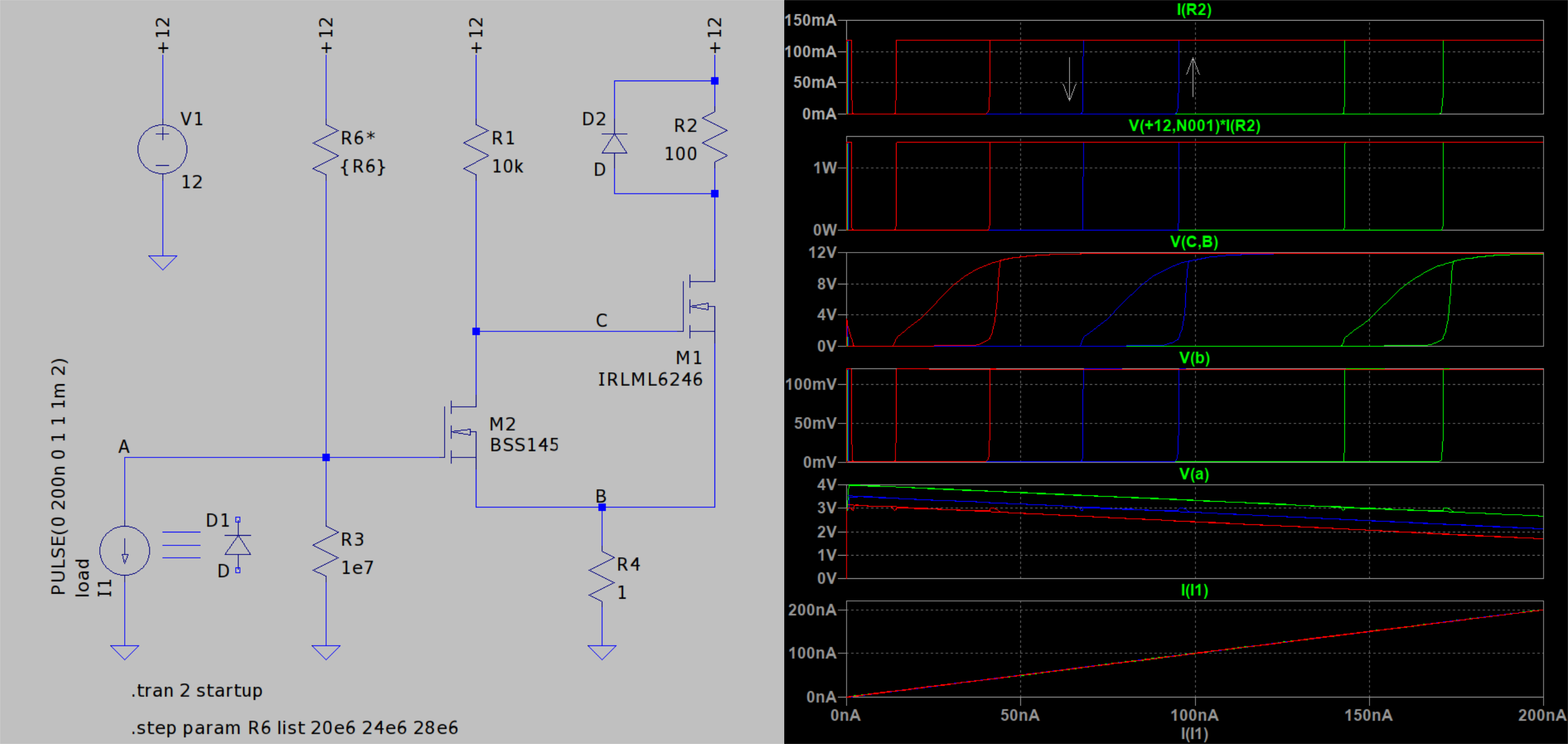

    Taki przykład ze sterowaniem słabą fotodiodą:
    Schemat symulacji układu transoptorowego z tranzystorami MOSFET i fotodiodą oraz wykresy prądów i napięć w funkcji prądu fotodiody.
    Można korzystając z wysokiej impedancji wejściowej mosfetów wysterować dość małym prądem - tu poniżej 100nA po oświetleniu.
    Na osi odciętych prąd fotodiody - stąd widok pętli histerezy.
    Dwa tranzystory tworzą przerzutnik Schmitta na R4.
    R2 zastępuje silniczek wentylatora.
    I1 stanowi model fotodiody spolaryzowanej zaporowo.
    R6*, R3 tworzą dzielnik ograniczający napięcie zasilania fotodiody do bezpiecznej wartości związanej z napięciem odcięcia dla M2 tu <3V
    R4 ustala szerokość histerezy.
    M2 to dowolny mały nmos - im większe będzie mieć napięcie odcięcia tym układ będzie czulszy.
    M1 właściwie dowolny byle z niezbyt dużą rezystancją kanału po włączeniu.
    Dla prawdziwej fotodiody/fototranzystora można zmniejszyć rezystory dzielnika.
    Dla zredukowania przypadkowych włączeń równolegle do fotodiody dołączyłbym jakieś 10nF foliowy/styrofleksowy z małą upływnością.
    Weź pod uwagę
    _jta_ napisał:
    Każda wersja oprócz fototranzystora (bądź fotodiody dającej znacznie większy prąd) wymaga montażu w sposób zabezpieczający przed dostępem brudu - np. zalania układu czystą parafiną.

    Problem jest z dużym rozrzutem napięcia progowego MOSFET-ów (parę V, a trzeba trafić z napięciem z dokładnością rzędu 0.1V) - lepiej użyć wzmacniacza operacyjnego z wejściem JFET, ma prąd polaryzacji wejścia rzędu 0.1nA, to wystarczy, a bez problemów można określić próg zadziałania, nie trzeba dobierać oporników (i to o dużym oporze) do egzemplarza wzmacniacza.
