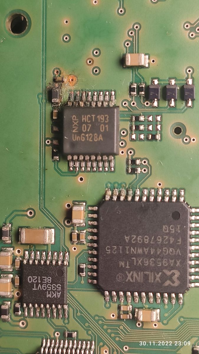

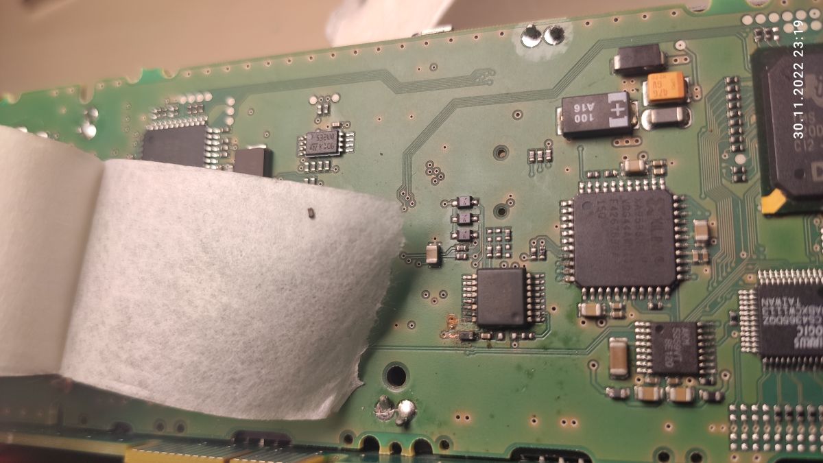

    Naprawiam oryginalny wzmacniacz BMW (numer części 9 264 953) z samochodu BMW F10 535i (2011).
    Na płytce PCB w pobliżu układu scalonego NXP 74HCT193 brakuje jednego elementu SMD – prawdopodobnie jest to ceramiczny kondensator lub rezystor w obudowie 0603. Element został oderwany lub przepalony.
    Mam zdjęcia:
    – Płytki PCB z miejscem po elemencie,
    – Oderwanego elementu (leży na białej kartce),
    – Widoku ogólnego płytki.
    Proszę o pomoc w identyfikacji:
    – Czy to był kondensator czy rezystor?
    – Jaka była wartość (µF / Ω)?
    – Może ktoś ma taką samą płytkę lub schemat?
    Z góry dziękuję za każdą pomoc!
    Zbliżenie na fragment płytki PCB wzmacniacza BMW z widocznymi układami scalonymi NXP HCT193, Xilinx i pustym polem po usuniętym elemencie SMD 0603.
    Płytka PCB wzmacniacza BMW z brakującym elementem SMD niedaleko układu scalonego, widoczny fragment osłony ochronnej.

    To kondensator. Na moje oko bardziej to wygląda na uszkodzenie wywołane zalaniem, bo gdyby ten element został przepalony, to raczej stałoby się to w sposób znacznie bardziej widowiskowy - zostałyby ślady przypalenia na płytce.
    Zweryfikuj miernikiem, czy element nie ma zwarcia, jeżeli nie - pokusiłbym się o pomiar pojemności i ponowne przylutowanie elementu lub dobranie zamiennika.
