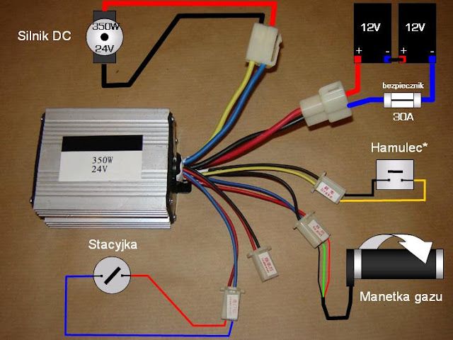

    Zakupiłem zestaw do konwersji roweru: silnik jednofazowy 24 V 250 W. W zestawie była tylko manetka. Proszę o schemat podłączenia czujnika PAS. Podłączyłem go pod gniazdo manetki w sterowniku, ale nie działa poprawnie.

    Schemat połączenia kontrolera silnika 350W 24V z elementami układu elektrycznego hulajnogi lub roweru.

    Na PAS sterownik musi mieć osobne wejście a u ciebie go nie ma.
    Nie da się podłączyć czujnika PAS pod wejście manetki bez dedykowanego konwertera F/U

    Schemat podłączenia kontrolera silnika elektrycznego 350W 24V z widocznymi przewodami i oznaczeniami.

    to jest część z jakiegoś wózka czy hulajnogi, albo z czegoś, co nowocześnie nazywa się roller, tam pedały i jakiś sygnał od nich nie był przewidziany.
    Jedyna możliwość, jaką widzę to zastosowanie analogowego PASa, czegoś takiego jak tu:
    https://www.groetech.de/index.php?main_page=product_info&products_id=598
