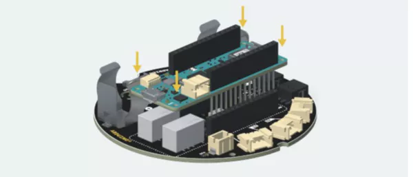

KROK 1:
Podłącz Arduino z płytką IoT. Pamiętaj, aby odłączyć urządzenie przed zamontowaniem płytki. Po zamontowaniu płytki podłącz urządzenie z powrotem do komputera.

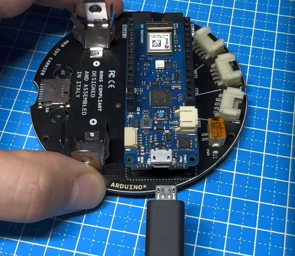

KROK 2:
Podłącz kabel Micro USB do Arduino i do komputera.

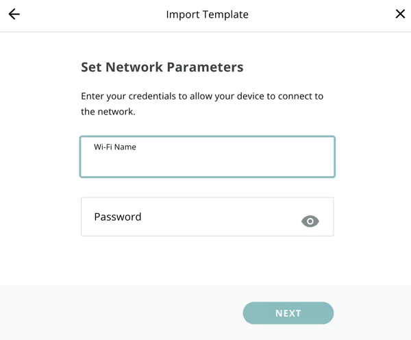

KROK 3:
Wprowadź swoje parametry sieciowe, aby upewnić się, że Arduino może połączyć się z Twoją siecią WiFi i ustanowić połączenie z Arduino Cloud.

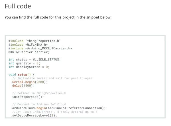

KROK 4:
Załaduj kod projektu na Arduino. Kod znajdziesz na Arduino Cloud. Upewnij się, że Arduino jest połączone z chmurą za pomocą programu ArduinoCreateAgent.
KROK 5:
Zdefiniuj obiekty, którymi chcesz zarządzać w swoich zapasach, odpowiednio dostosowując kod.

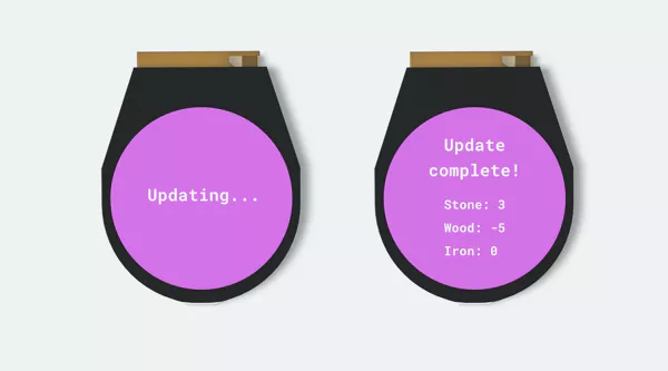

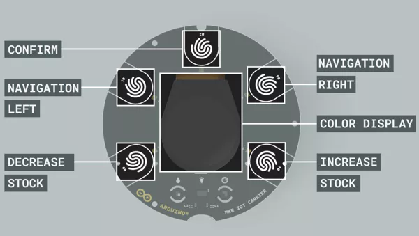

KROK 6:
Obsługa urządzenia: przyciski 1 i 3 służą do przeglądania materiałów, przyciskami 0 i 4 dostosowujesz ilość materiału. Przycisk 2 zatwierdza wybór, rozpoczyna aktualizację oraz pokazuje aktualny stan wszystkich materiałów po ukończeniu.
