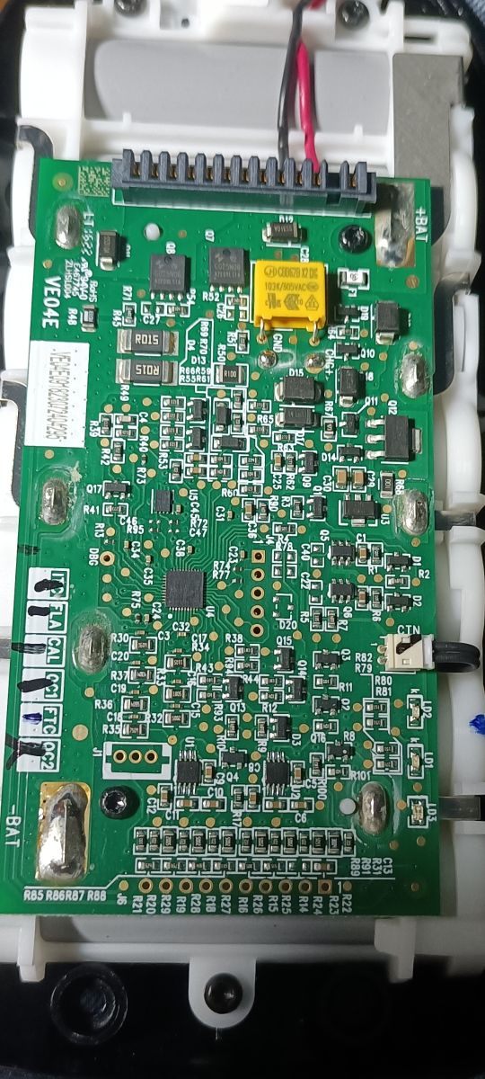

Tefal X-Force Flex 11.60 TY9890 – uszkodzenia mosfetów i rezystorów w baterii, przyczyny?

    riczi56 napisał:
    po podłączeniu szczotki na krótko działa bez problemu i nie pobiera dużego prądu, bo 200mA przy 25V, więc jest to dla mnie dziwne jak ona może być winna.
    Może by trzeba jakoś pomierzyć ile to "niewiniątko" pobiera pod
    obciążeniem i to przy dłuższym czasie i jakie tam parametry mają te "mosfety".
  • #3 21568555
  • #4 21568578
    Przemcio
    Posty: 2403
    Pomógł: 195
    Ocena: 256
    To są dwie opcje:
    - silnik z czasem eksploatacji pobiera pod obciążeniem więcej niż 2A,
    wiadomo jak to w odkurzaczu - pył, włókna i opory na wałkach.
    - ten tranzystor wg noty katalogowej - może mieć za małą powierzchnię odprowadzenia ciepła.
    W opisu jest info, że na laminacie FR4 potrzebuje 650mm2 powierzchni do odprowadzenia ciepła.
    Trzeba się jeszcze przyjrzeć wykresom bo wydaje mi się, że ten tranzystor mocno zmienia
    parametry wraz ze wzrostem temperatury.
    Wrzuć może fotkę tej elektroniki z niego jak dasz radę.

    riczi56 napisał:
    Czytałem gdzieś, że palące się mosfety sterujące w tych odkurzaczach to norma gdyż padają silniki od elektroszczotki ...
    Szkoda, że nie ma informacji czy i na jaki czas jest to skuteczna naprawa.
    Trochę myślałem o tym i może faktycznie silnik nawet jeżeli pobiera bez
    obciążenia 200mA a jest zużyty to pod obciążeniem pobiera więcej lub
    jest na tyle słaby, że w czasie pracy może się zatrzymać.
    Same tranzystory pomimo tego, że mogą pracować z dużym prądem
    to przy zmianie temperatury pracy mocno zmieniają się ich parametry.
    Jeżeli całość pracuje z akumulatorów to przy problemie z silnikiem
    prąd chwilowy w impulsie może być bardzo duży.
    Co do odprowadzenia ciepła skojarzyłem tranzystory produkowane
    w innej technologii gdzie przy podobnej powierzchni chłodzenia
    prąd pracy dochodzi do 20A. Ale to raczej nie ten kierunek.
    To takie rozważania teoretyczne w sytuacji gdzie sprzęt cierpi
    na "typową usterkę".
    Jeszcze Twoje pytanie dotyczące rezystora pomiarowego, który też ulega uszkodzeniu.
    Teoretycznie pomiar powinien sterować silnikiem i wyłączyć go ale czy
    tak się dzieje. Jeżeli taki rezystor o wartości poniżej 1 Ohma nawet w wersji SMD2512 (2W lub 3W) ulega spaleniu
    to naprawdę wartość prądu jest bardzo duża. Być może stąd wynika też
    problem z naładowaniem aku.
    Jeżeli się to zbierze w całość to wszystko wskazuje na uszkodzony silnik.

    >>21567912 Możesz napisać albo wstawić fotki, które to elementy, rezystor i mosfet, jakie mają parametry i gdzie to kupiłeś? Na drugiej baterii wszystko jest ok. Po przemyśleniach doszedłem do wniosku, że odkurzając dywan [wysokie włosie] na opcji TURBO nastąpił zgon elektroszczotki. Chciałbym to naprawić i po prostu nie używać opcji turbo. Do tej pory 3 lata działało wszystko, gdyż nie była używana opcja turbo, takie moje skromne wnioski. Mam jeszcze pomysł, przełączyć elektroszczotkę pod silnik główny, tylko nie wiem, czy tam też sterowanie nie jest przez mosfet?

    >>21624000 Witam ponownie, pomierzyłem wszystko, rezystor i mosfet wyglądają na dobre, nie mam więcej pomysłów.

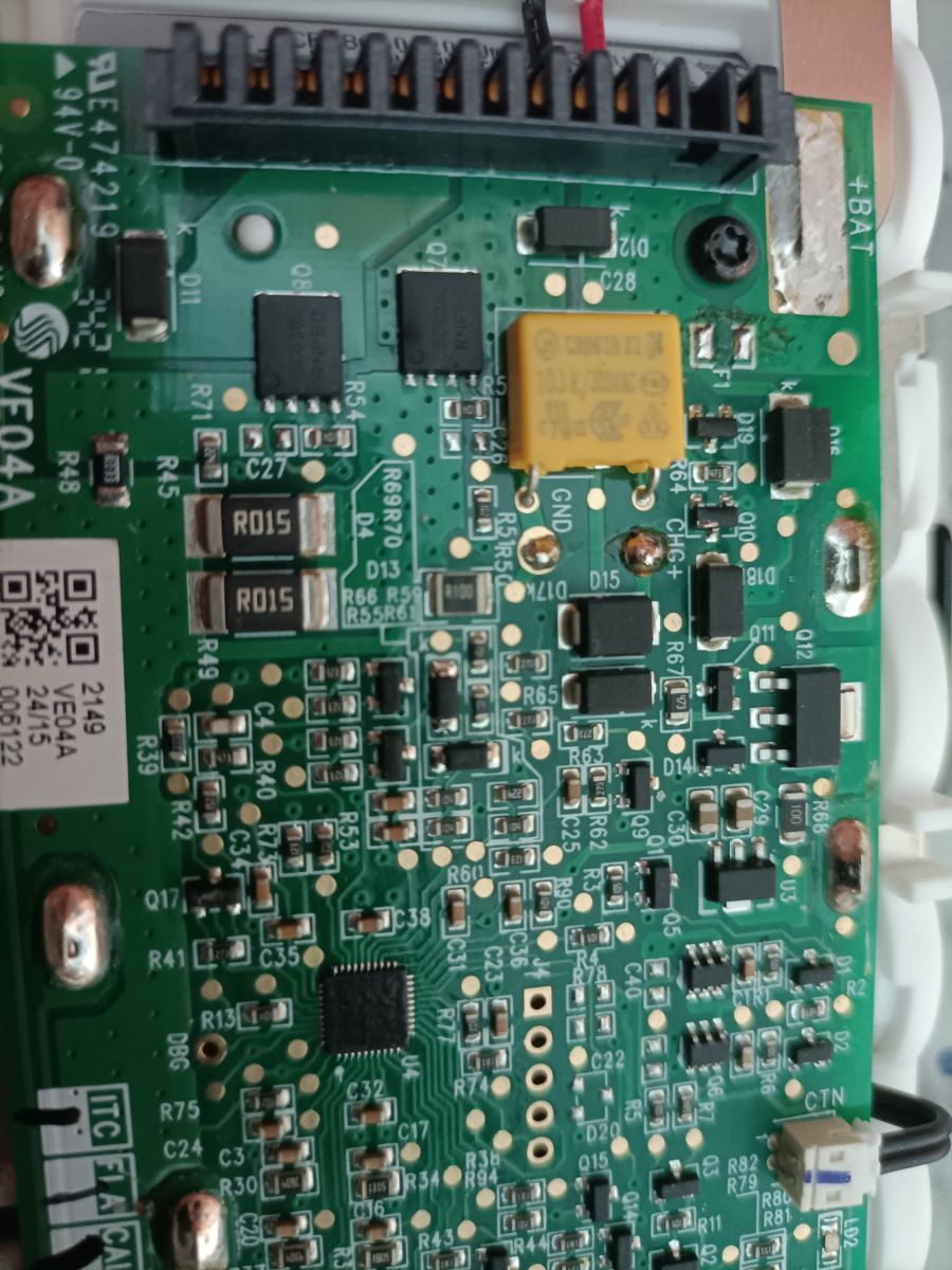

    >>21624225 Rezystor R48 o oznaczeniu 033 jest przepalony, ale kalkulator online SMS pokazuje różne wartości: jeden — 3 kΩ, inny 3,3 kΩ; według twojego linku jeszcze inaczej, a w sklepie z elektroniką facet mówi jeszcze coś innego i nie wiem, co zamówić.
    Pokaż go zatem na dobrym foto bo zapewne źle go odczytujesz...

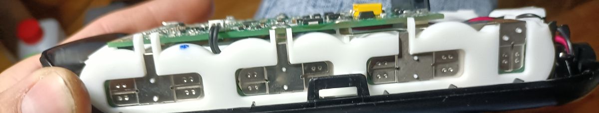

    Witajcie, i ja dodam coś od siebie z tym odkurzaczem. Klientka mi przywiozła takiego do naprawy. Usterka: działa, ale nie kręci się elektroszczotka. Po rozebraniu baterii spalony mosfet, ale że mam takiego trupa, to przelutowałem go z trupa i wszystko działało, ale tylko przez chwilę. I znowu padło klienta, więc postanowiła kupić nową baterię w Media Expert za niebotyczne 480 zł. Efekt? Podziałał godzinę i to samo — nie działa elektroszczotka, 3 razy jej wymieniali to w media expercie i to samo. Niestety klientka się potem poddała, bo chciałem zobaczyć tę dużą elektroszczotkę, w jakim jest stanie, i może to ona jest problemem, że pobiera z czasem za duży prąd. Bo mi dostarczyła tylko tę małą i ona już była mega zajechana i zasyfiona włosami itp., więc opory spore miała. Ale tu jedyne rozwiązanie to kompleksowe rozebranie elektroszczotki na kawałki i czyszczenie, może coś pomoże. W ogóle dziwne, że elektronika baterii nie odcina jej, jak widzi o wiele za duży pobór, tylko jedzie dalej, aż się spali. I dochodzę do wniosku, że się nie opłaca tego robić, bo na AliExpress można dorwać tzw. pogromcę Dysona za 340 zł. Nie jestem generalnie za elektrośmieciami, ale ten Tefal to jakieś nieporozumienie.
