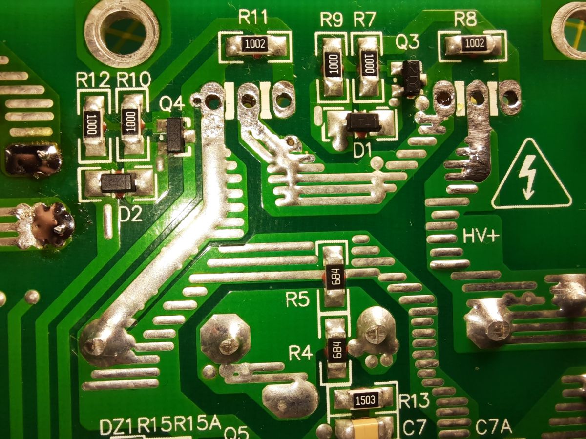

    Mam dwa zepsute prostowniki - ładowarki mikroprocesorowe AEG LT10 (10A 12V i 6A 24V)i LT20 (20 A/12 V i 10 A/24 V) o płytach HFW0210DVD-2 rev. 1.1 i HFW0220DVD-9 rev. 1.2)
    Chwilę popracują, najczęściej jak akumulator mocno rozładowany, i palą się MOSFET-y na wejściu oraz drobnica obok nich wraz z bezpiecznikiem. MOSFET-y dałem już większe i podobny problem. Może ma ktoś jakiś pomysł, gdzie może być problem?
    Płytka sterowania jest taka sama w obu.
    Może ma ktoś schemat itd.
    Dziękuję za pomoc

    Witam, mam problem z identyfikacją rezystorów R6 i R6A na płycie rev. 1.2. Proszę o pomoc, moje rezystory są zwęglone.
  • #7 20574096
    maziizam
    Posty: 103
    Pomógł: 2
    Ocena: 23
    R6 i R6A wyglądają na te same ja mam już przegrzane je i kolory są dziwne, ale powiedzmy brązowy szary czarny srebrny brązowy. R6a wylutowałem jedna stroną i opór mam 36,8 om, R6 37,2 jakbyś mógł podać R10 i R12? bo mi wyparował jeden a drugi jedna cyfrę mam problem sczytać.
    #8 20574843
    foksa
    Posty: 17
    Pomógł: 2
    Ocena: 14
    Serdeczne dzięki za informację. Przy okazji R10, R12 - 100om. Prostownik AEG LT10 i LT20 oraz klony na HFW0210DVD HFW0220DVD
    Widziałem u Ciebie spalone półprzewodniki, jeżeli potrzeba to: D1, D2 - 1N4148 (T4) , Q3, Q4 - S8550 ( 2TY).
    Przy okazji zmierzyłem C22-100nF
