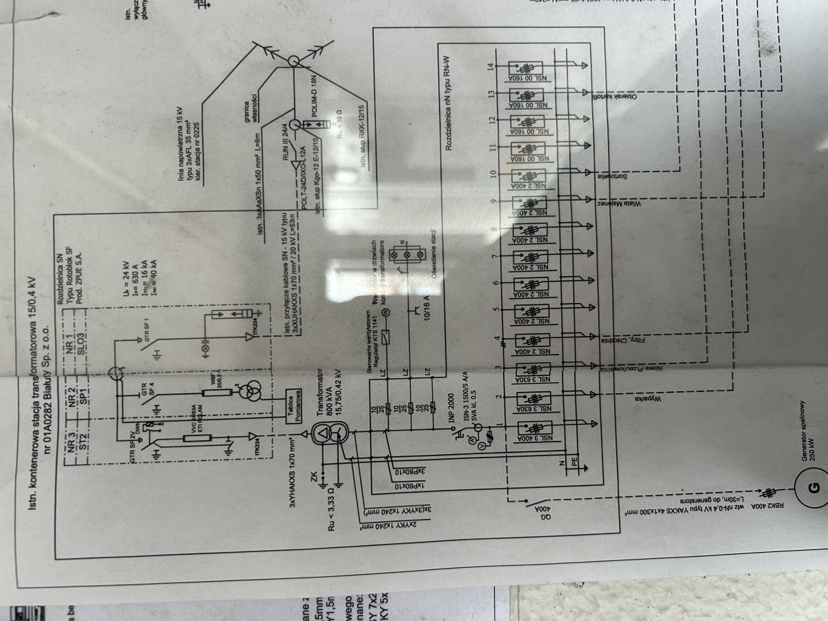

    Dostałem w uczelni do wykonania i opracowania tabelę pomiarową dla układu transformator - SZR, SZR - RGNN, SZR - agregat prądotwórczy.
    Wszystko jest ok i zrozumiałe: rezystancja izolacji, rezystancja uziemienia, ale jak wykonać to dla impedancji pętli zwarcia? Nie wiem, jakie wartości miałyby być spełnione, jak to rozgryźć?

    Schemat elektryczny stacji transformatorowej z rozdzielnicą, przekładnikami prądowymi i liniami kablowymi.
    Mam taki przykładowy schemat. Muszę wstawić tam SZR oraz agregat i wykonać pomiary na przewody 4×1×240 mm². A raczej przygotować tabelę pomiarową, żeby wpisać później wyniki. Ale nie wiem, jak liczyć Ipz.

    Dobrze, to biorąc pod uwagę, że przewody ma każdą fazę oraz N to 4x1x240 mm² Cu, odcinek 12 m to
    rezystancja = 0,0144?
    reaktancja = 0,0153?
    reaktancja trafo 800 kVA to 11,82
    Impedancja odcinków bez trafo Z = 0,021
    Impedancja odcinków z trafo Z = 11,84?
    Jakoś dziwnie mi to wygląda
    Na potrzeby skuteczności ochrony od porażeń nie bierze się żyły N tylko PE chyba, że wymieszałeś nazewnictwo.
    biorąc pod uwagę, że przewody ma każdą fazę oraz N to 4x1x240 mm² Cu, odcinek 12 m to rezystancja = 0,0144? reaktancja = 0,0153? reaktancja trafo 800 kVA to 11,82
    R dla 12m odcinka kabla 240 Cu to 0.00087 * 2 = 0,0017Ω
    X= 0,0012Ω
    czyli Z=0,0021Ω
    Skąd wziąłeś te swoje wartości?
    Pomijając błędne wyliczenia to dodatkowo mylisz Ω z mΩ
