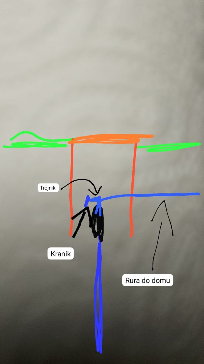

    Witam, mam studnię przydomową, z niej podłączenie do domu.
    Ci, którzy to montowali, wyciągnęli rurę do domu, po drodze jest trójnik i z niego jeszcze wychodzi kranik, tyle że jest on w tej obudowie, zbiorniku pod ziemią.
    Chcę wyciągnąć ten kranik zaraz obok na powierzchnię.
    Tylko gdzie montować w takim układzie zawór zwrotny? Żeby spuszczać wodę na zimę. Nie chciałbym zlewać wody do tego zbiornika.

    Z rury od domu nie chcę spuszczać. W studni, gdzie jest pompa i cała reszta, wychodzi jakieś 80 cm pod powierzchnią rura do domu i z trójnika osobno kranik, a chcę z tego kranika wyciągnąć na powierzchnię. Tam tak jest jakieś dwa lata i w tym zbiorniku nic nie zamarza. Ale czy jak wyciągnę to na powierzchnię, to po prostu wykręcić ten kranik, który już tam jest, wyciągnąć rurę do góry i zamontować już na powierzchni kranik, czy po drodze muszę dać jakiś zawór zwrotny?
    Schemat studni z rurami: jedna do domu i druga z kranikiem wychodzącym z trójnika, oznaczone kolorami i opisami.
    Tak jest i nie zamarza. A chce kranik na powierzchni mieć.

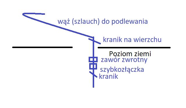

    Ja tak proponuję:
    Schemat instalacji z kranikiem, szybkozłączką i zaworem zwrotnym pod powierzchnią ziemi do podlewania.
    Kranika na wierzchu nie musi być gdy jest łatwy dostęp do kranika w studzience...
    Odpinasz szybkozłączkę i nie musisz na zimę spuszczać wody....
    Kierunku zaworu zwrotnego chyba nie muszę rysować: w górę woda ma zasuwać... :)

    A po co tam zawór zwrotny? przecież na zimę trzeba to całe, aż do zaworu przy trójniku opróżnić z wody. A to co tam wykapie z 1 m rury to szmatą można zebrać.
  • #7 21568782
    elktrod
    Poziom 41  
    Posty: 5188
    Pomógł: 765
    Ocena: 1347
    Autor chciał w temacie zawór zwrotny to ma a dzięki niemu niewiele wody się dostanie do studzienki przy rozłączaniu i nie zostanie pochlapany nawet tym jednym metrem bieżącym wody przy rozłączaniu szlaucha od kranika... :) Zresztą do niczego nie namawiam, autor zrobi jak będzie chciał...

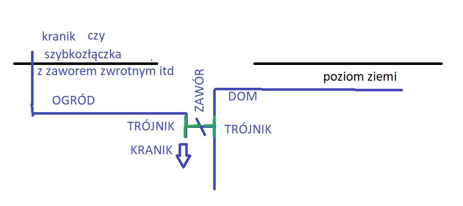

    Schemat instalacji wodnej z dwoma trójnikami, zaworem kulowym i kranikami do ogrodu i domu.
    Dołóż drugi trójnik, przesuń kranik na drugi trójnik a pomiędzy trójnikami daj zawór kulowy...
    Rura Link
    Gdybyś nie znalazł rury z pasującym karbem do przedłużania to się podgrzewa palnikiem kupioną z jednej strony i nasuwa na tą co masz...
