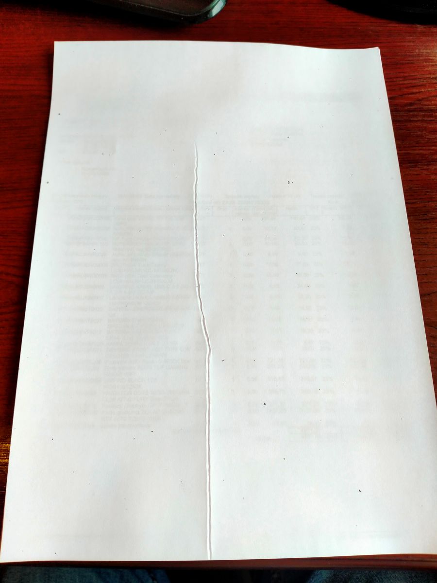

    Mam problem z kopiarką Ricoh Aficio MP C305SP - mianowicie nie wszystkie, ale część kartek wychodzi z widocznym zagięciem w środkowej części kartki. Czasami jest to 1 na 10 wydruków, czasami kilka z rzędu. Zauważyłem, że częściej ma to miejsce podczas korzystania z duplexu lub ręcznego podajnika papieru. Podczas kopiowania jednostronnego problem raczej nie występuje.
    Arkusz papieru z pionowym zagięciem pośrodku, leżący na brązowym biurku.
    Ma ktoś pomysł, co to może być i które elementy urządzenia sprawdzić? Niedawno wymieniany był moduł bębna, ale przed jego zmianą problem też występował.

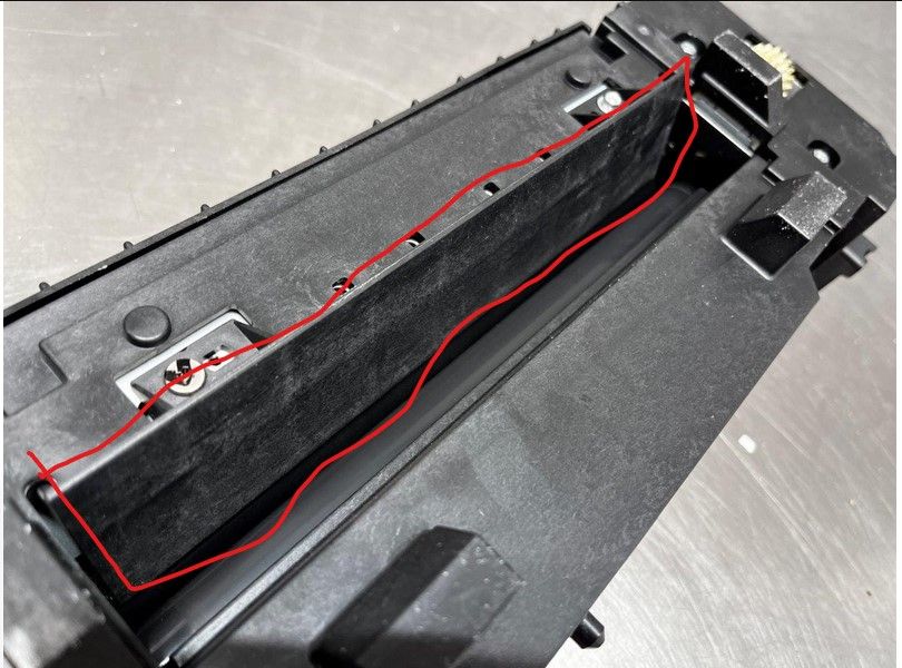

    Sprawdź czy nie masz pękniętego wałka dociskowego - jeśli tak to tylko wymiana na nowy i oryginalny ma sens. Sprawdź też grzebień za rolką transferową - czy papier o niego nie zaczepia. Przejedź po nim palcem - jak będzie problem poczujesz to :)
