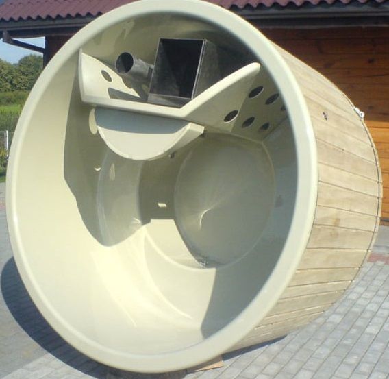

    Zastanawiam się nad podgrzewaniem wody w balii ogrodowej za pomocą domowej instalacji CWU. Balia ok 1 m3 wody, wersja z piecem wewnętrznym zanurzeniowym, coś takiego jak na zdjęciu:
    Balia ogrodowa z zamontowanym wewnętrznym piecem zanurzeniowym, widoczna z przodu.

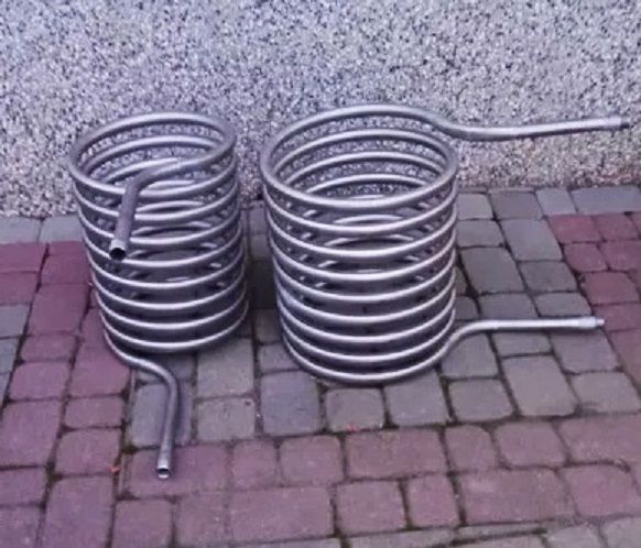

    Czy zamiast tego pieca sensownym byłoby umieszczenie wężownicy ze stali nierdzewnej - coś w tym stylu:
    Dwie wężownice ze stali nierdzewnej stojące na kostce brukowej przy ścianie.
    Przez wężownicę chciałbym puścić ciepłą wodę z zasobnika CWU, na takiej samej zasadzie jak cyrkulacja ciepłej wody w instalacji. Pompa do cyrkulacji sterowana byłaby termostatem z czujnikiem w balii ustawionym na ok 38 st. Do tego dwa zawory odcinające system, kiedy nie jest używany i dwa na rurach w najniższym miejscu do opróżnienia wody (założenie, że rury poprowadzone wszędzie z odpowiednimi spadkami). Posiadam porządny piec gazowy z zasobnikiem, tyle że jest oddalony od tarasu gdzie będzie balia o ok. 10m. Rury musiałyby przebiegać przez garaż i częściowo na odcinku ok. 6m na zewnątrz budynku, czyli potrzebna dobra izolacja rur.

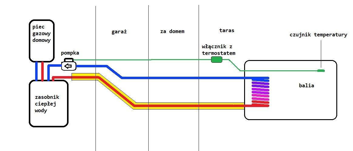

    Schemat narysowałem następujący:
    Schemat instalacji podgrzewania wody w balii ogrodowej z wykorzystaniem zasobnika ciepłej wody użytkowej i wężownicy z pompą oraz termostatem.
    Na schemacie tylko jedna rura jest w izolacji, ale wiadomo, że powinny być obie, żeby system nie wychładzał wody już częściowo nagrzanej przy niższych temperaturach otoczenia.
    I tu pora na pytania:
    1. Czy to w ogóle ma sens?
    Jeśli tak, to:
    2. Jak duża musiałaby być wężownica (ile metrów rury np. fi 25mm zanurzonej w wodzie)?
    3. Czy temperatura 50 st. CWU wystarczy, żeby nagrzać balię do 38 st. przy temperaturze zewnętrznej ok. zera i ile czasu może to potrwać?
    4. Jakie rury i w jakiej izolacji zastosować na tych 10 metrach od pieca do balii?
    Sądzę, że są lepsze rozwiązania. Przede wszystkim doprowadzenie CWU do balii ogrodowej wiąże się z ogromnymi stratami, a to koszty. Żeby je zminimalizować, także trzeba sporo wydać. Może przemyśl trzy inne, bardzo proste rozwiązania:
    - kolektor solarny,
    - sporo czarna beczka i wężownica z obiegiem grawitacyjnym,
    - prosta instalacja PV, którą w zimie także wykorzystasz, na przykład do dogrzewania CWU.

    rafalb76 napisał:
    Tu nawet nie chodzi o koszty, tylko o wygodę i szybkość działania.
    Szybkość działania zależy wyłącznie od efektywności zastosowanego układu grzejnego. Jeśli nie będzie wydajny, to nie nagrzeje zbyt szybko. Generalnie, przy tych ilościach wody, raczej nie spodziewałbym się błyskawicznego dogrzania do 38 stopni. A co do wygody oraz możliwości ustawienia zadanej temperatury, da się to zrealizować przy każdym systemie grzania. Wystarczy termostat sterujący pompką obiegową. Generalnie, najbardziej uniwersalna jest instalacja elektryczna zasilana z PV. Ten rodzaj energii oferuje najwygodniejsze sterowanie i możliwość łatwego programowania. Latem światło jest od wczesnych godzin porannych, więc jak wstaniesz, to balia będzie już podgrzana.

    Widziałem filmik na YT, gdzie facet podgrzewa balię pompą ciepła (nie jakaś lepianka, tylko zakup gotowego systemu balii z pompą ciepła dostosowaną do niej). Sytuacja ma miejsce przy niskich temperaturach, około 5st na zewnątrz o ile pamiętam i okazuje się, że po 3 godzinach temperatura wody wzrosła o jakieś 20st. więc marnie to działa. PV też moim zdaniem się do tego nie nada, chyba że z magazynem energii, bo jesienią i zimą wcześnie robi się ciemno, a cały bajer polega na tym, żeby sobie w weekend wieczorkiem wskoczyć ze znajomymi.
    A jak wyobrażasz sobie bezpieczne doprowadzenie i eksploatowanie instalacji gazowej... przy balii ogrodowej?
    Tak sobie wyobrażam, że taras, gdzie będzie stała balia sąsiaduje z garażem, gdzie jest doprowadzony gaz. Przerabiam rurę gazową w taki sposób, aby szła do kotła domowego, oraz pod tą ścianę i na niej montuję kocioł do balii. Kocioł jest więc wewnątrz na ścianie, a rury z wodą przechodzą przez ścianę i niecały metr od niej wpadają do balii. Zaizolowanie metra rur z wodą to nie jakaś wielka filozofia.
    Dlatego w moim pierwotnym pomyśle podgrzana woda brana jest z instalacji CWU, ponieważ wydawało mi się tańsze poprowadzenie zaizolowanych rur z wodą przez cały garaż na taras, niż przeróbka instalacji gazowej i zakup drugiego kotła. Mam wtedy wykorzystany istniejący już system na gaz ziemny. A wątpliwości dotyczą tego, czy wodą o temperaturze CWU ok. 50-55st da się ogrzać w miarę szybko (max. 2h) poprzez sytem z wężownicą 1m3 lodowatej wody. Bo działać to na pewno będzie, tylko ile potrwa podniesienie temperatury metra sześciennego wody z 8st. do 38st.
    Moim zdaniem, przy takiej pojemności, to całkiem niezły wynik. Koszt ogrzewania za pomocą PC jest znacznie niższy, a reszta to tylko odpowiednio wczesne włączenie podgrzewania lub zaprogramowanie takiej funkcji kilka godzin wcześniej. PC pracuje także w okresach, gdy balia nie jest używana, więc można przygotować sobie ciepłą wodę odpowiednio wcześniej. Nie ma obecnie takiej dostępnej technologii, która podgrzeje sporą balię z wodą w ciągu jednej chwili. Można przecież łatwo policzyć, ile energii należy dostarczyć, żeby podnieść temperaturę na przykład tysiąca litrów wody o 10 stopni C. Warto też pamiętać, że balia nie jest układem idealnym i cechuje się ogromnymi stratami (na zewnątrz szybko wychładza się).
