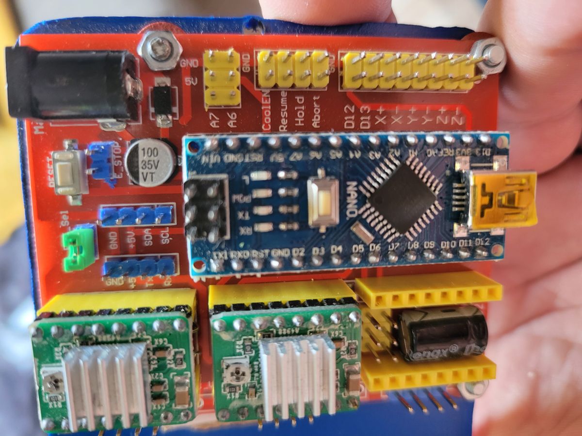

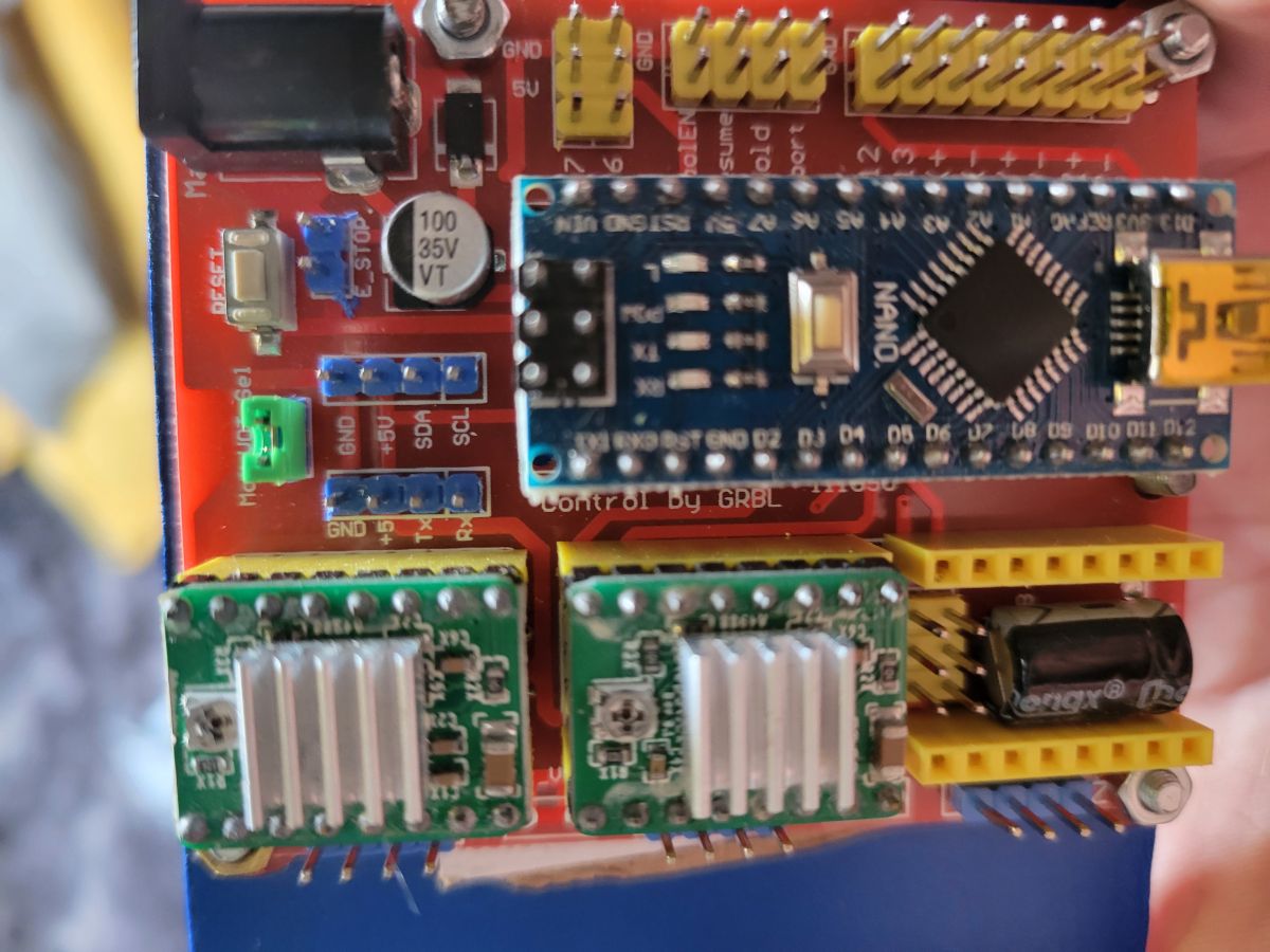

    Witam! Buduję grawerkę laserową na Arduino Nano z nakładką CNC Shield taką jak na zdjęciach.
    Zbliżenie na płytkę Arduino Nano zamontowaną na shieldzie CNC z widocznymi złączami, pinami i sterownikami silników krokowych.
    Zbliżenie na płytkę CNC shield z zamontowanym Arduino Nano oraz sterownikami silników krokowych.
    Czyli nabyłeś Arduino -Nano z CNC Shield -V4; - chyba dlatego aby zaoszczędzić kilka centów (!?) w odniesieniu do alternatywnego i standardowego układu: Arduino-Uno + CNC Shield -V3.
    Twój problem, a raczej kilka problemów dopiero się zaczyna.,
    Przestudiuj albo zapoznaj się z materiałem z tej publikacji:
    https://www.instructables.com/How-to-Use-the-CNC-V4-Board-despite-Its-quirks/
    i zweryfikuj czy twoja płytka (shield -V4) zawiera te 'defekty' i jak je obejść.
    W zasadzie, funkcjonalność tych płytek (shields) nie powinna różnić się, więc możesz wzorować się na konfiguracji z tego przykładu.

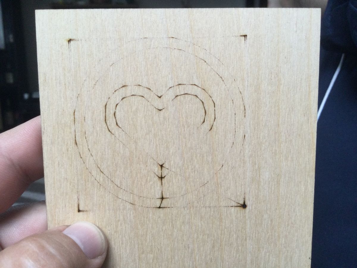

    Udało mi się podłączyć laser do Arduino Pin Z, grawerowanie działa. Tylko laser muszę włączać ręcznie, a chyba powinien programowo się uruchamiać?
    Płytka drewniana z wygrawerowanym laserowo wzorem w kształcie serca oraz okręgami i zaznaczonymi rogami..
    Jakość grawerowania to pewnie kwestia ustawień.

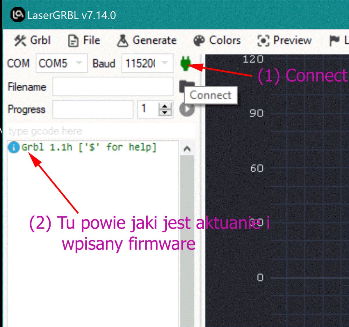

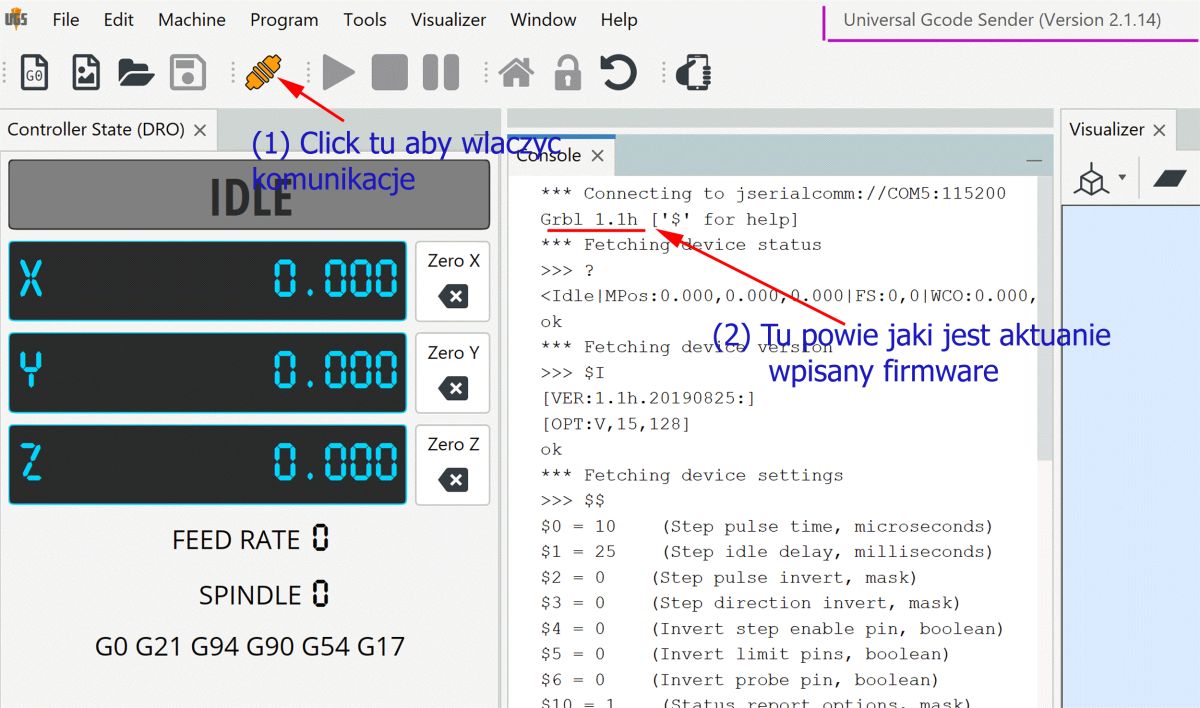

    Jak to sprawdzić?
    Ten zestaw Arduino i CNC Shield kupiłem używany w komplecie, nic nie wgrywałem,
    Zazwyczaj, program z jakiego grawerujesz swój art, podczas włączenia komunikacji, w inicjacji wyświetli w oknie konsoli wersję firmware wpisanego do procesora.
    Na przykład w: 'Laser GRBL' wygląda to tak:
    Zrzut ekranu programu LaserGRBL z podkreślonymi opcjami połączenia i informacją o wersji firmware.
    Natomiast w: UGS (Universal G-Code Sander) otrzymasz:
    Zrzut ekranu programu Universal Gcode Sender z zaznaczeniem przycisku połączenia i miejsca wyświetlania wersji firmware GRBL.

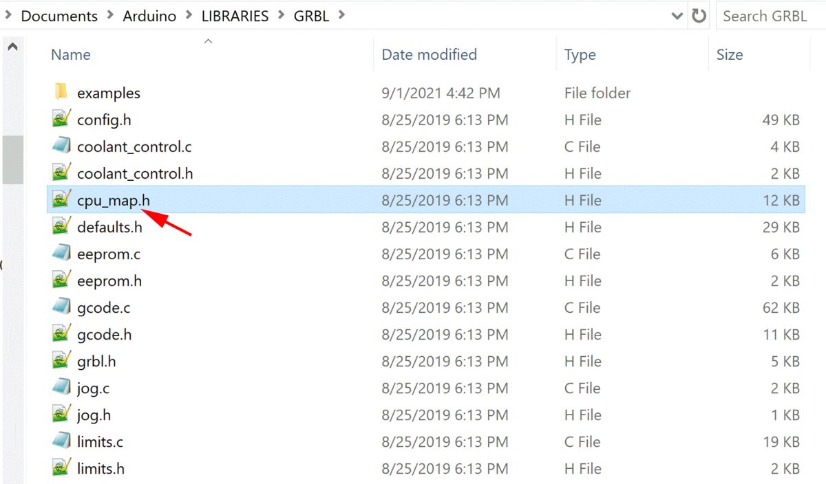

    Nie jest to ostateczna , definitywna i wiążąca odpowiedź na twój problem, bo niezależnie od versji biblioteki (firmware), poprzedni użytkownik mógł zmienić definicję pinmapping w pliku pakietu biblioteki i funkcje pinów procesora a co zatem idzie funkcje pinów płytki/shield mogą nie pokrywać się ze spodziewanym oryginalnym standardem dla tej bibl.
    Zrzut ekranu folderu GRBL w bibliotece Arduino z podświetlonym plikiem cpu_map.h i czerwoną strzałką wskazującą na ten plik.
    Taką sugestię spotkałem w pewnej publikacji Y/T w zastosowaniu do tej samej płytki/shield CNC V4
    Sprawdziłem i mam wgrane grbl 1.1
    Zainstalowałem na nowo arduino ide na komputerze win10, znalazłem pradnik jak zainstalowac grbl(skopiowac rozpakowany folder grbl do bibliotek ( moj komputer- dokumenty-arduino-biblioteki, tylko ze brak tego folderu).
    Więc, nie został skopiowany/przeniesiony do folderu bibliotek.
    Czy jesteś pewny że to co rozpakowałeś i kopiowałeś to kompletna aktualna biblioteka(?), czy tylko skompilowany wsad w formacie 'HEX'?
    Podaj nazwę pliku,(?.zip). który był przed rozpakowanierm.
    Te literki występujące po numerze biblioteki są też ważne; reprezentują kolejne małe poprawki/uaktualnienia, więc nie pomijaj ich.

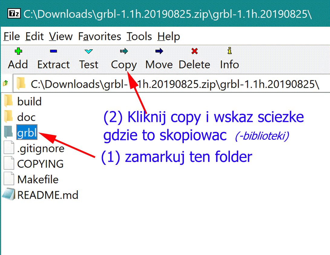

    Ten pierwszy plik z rozszerzeniem 'Zip' to kompletny pakiet biblioteki łącznie z dokumentacją do zaznajomienia się ze sposobami i metodami użycia tej biblioteki w praktyce.
    Ten drugi plik z rozszerzeniem 'hex' to gotowy wsad skompilowany pod procesor m328p; przeznaczony do korzystania z niego przez ludzi "Nie-Arduinowych". Możesz go wpisać do procesora małym programem "X-Loader".
    W głównym pakiecie z biblioteką masz folder 'Examples' (Przykłady), zawierający dwa pliki.
    Jeden z nich 'grblUpload' podczas kompilacji produkuje ten sam 'wsad' z rozszerzeniem ".hex", który automatycznie może być wpisany do płytki Uno/Nano podczas kompilacji.
    Abyś tego mógł dokonać potrzebujesz poprawnie zainstalować tą bibliotekę w swoim komputerze.
    Najprostsza metoda: Jeżeli do pracy z zipwaniem i unzipowaniem używasz kompatybilny z Windows program "7-zip";
    https://www.google.com/url?sa=t&source=we...6BAgKEAE&usg=AOvVaw23fKx1DpPhVScae9xP9KRL
    to otwórz ten pobrany grbl plik w tym programie jak niżej:
    Grawer Laserowy Arduino nano z CNC shield gdzie podłaczyc PWM lasera
    Reszta jest trywialna, nie wymagająca dalszego komentarza.

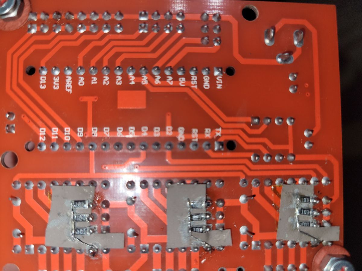

    Dziś chciałem wsadzić płytkę do plastikowej obudowy, poprzedni właściciel przykręcił ją do niebieskiego plastiku (widać na zdjęciach z pierwszego postu). Ja go odkręciłem dziś i się okazało, że płytka była przerabiana chyba według tego poradnika https://m.youtube.com/watch?v=OMxoKqRyQyE. Podłączałem laser do pinu -Z i nic, do D12 nawet próbowałem i też nic.
    Skoro płytka była modyfikowana w nieznanym zakresie, to jest trudno cokolwiek doradzić!
    Nie jest żadną tajemnicą że te płytki/shilds v4 byly wyprodukowane z defektami; zamienione piny: step i kierunki obrotów dla wszystkich trzech osi, co nie było tragedią, gdyż te piny mogły być przemapowane w pliku konfiguracyjnym przed kompilacją.
    Odnośnie sygnału sterowania lasera, to poczytaj dyskusję tu:
    https://forum.arduino.cc/t/interfacing-cnc-shield-v4-with-laser-engraver/1339000
    Ja mam płytkę/shield V3, gdzie kontrola lasera jest na pinie "-Z".
    Z wyżej linkowanej dyskusji wynikałoby że dla shield V4 ten sygnał występuje na pinie "+Z" (?!).
    Czy testoweałeś ten pin możę(?).
    Wiedząc że te shields V4 są z defektami i ponadto z tytułu faktu że nie akceptują napięcia powyżej 12V , nigdy nie wykazywałem zainteresowania nimi.

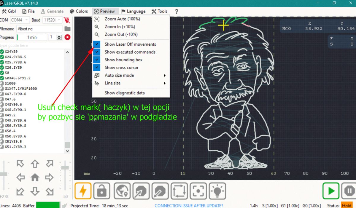

    Podlaczylem do pin D11 na krotko na plytce Nano i tez nic sie nie dzieje , caly czas laser wlaczony, albo gdzies cos jeszcze trzeba wlaczyc?a ten obrazek Alberta to ma byc taki pomazany?
    Z twojej relacji wynika że masz problem z samym sterownikiem twojegolasera, o którym nie wiem nic, więc nie pomogę.
    Nie rozpoznaje trybów pracy pomiędzy lokalnym załączaniem a sterowaniem zewnętrznym tu: sygnałem z pinu płytki/shield lub bezpośredniego z pinu Nano, w tym przypadku pinu D11.
    Należy dokładniej przestudiować instrukcję.
    Ten szczegół jest łatwy do wytestowania nawet bez posiadania CNC shield V4, używając tylko Nano z wpisaną biblioteką oraz programu LaserGRBL i zwykłej diody jako wskaźnika obecności sygnału dla lasera.
    Nie spodziewam się, aby zachodziła konieczność udokumentowania tego w postaci video!
    " a ten obrazek Alberta to ma byc taki pomazany? "
    On nie jest 'pomazany'!
    Te niby 'pomazania', reprezentuja linie ruchu głowicy lasera z wyłączonym laserem.
    Dla wyjątkowo prostego obrazka (serduszko) reprezentującego w zasadzie jedną linię, taka przypadłość raczej nie wystąpi. Przykładowy obrazek 'alberta' zawiera około 4500 nie złączonych odcinków linii, które laser musi pokonać. Niektóre będą 'rysowane', natomiast niektóre "puste".
    Jeżeli nie chcesz ich widzieć w oknie podglądu podczas progresu zadania, możesz je wyłączyć jak na obrazku poniżej:
