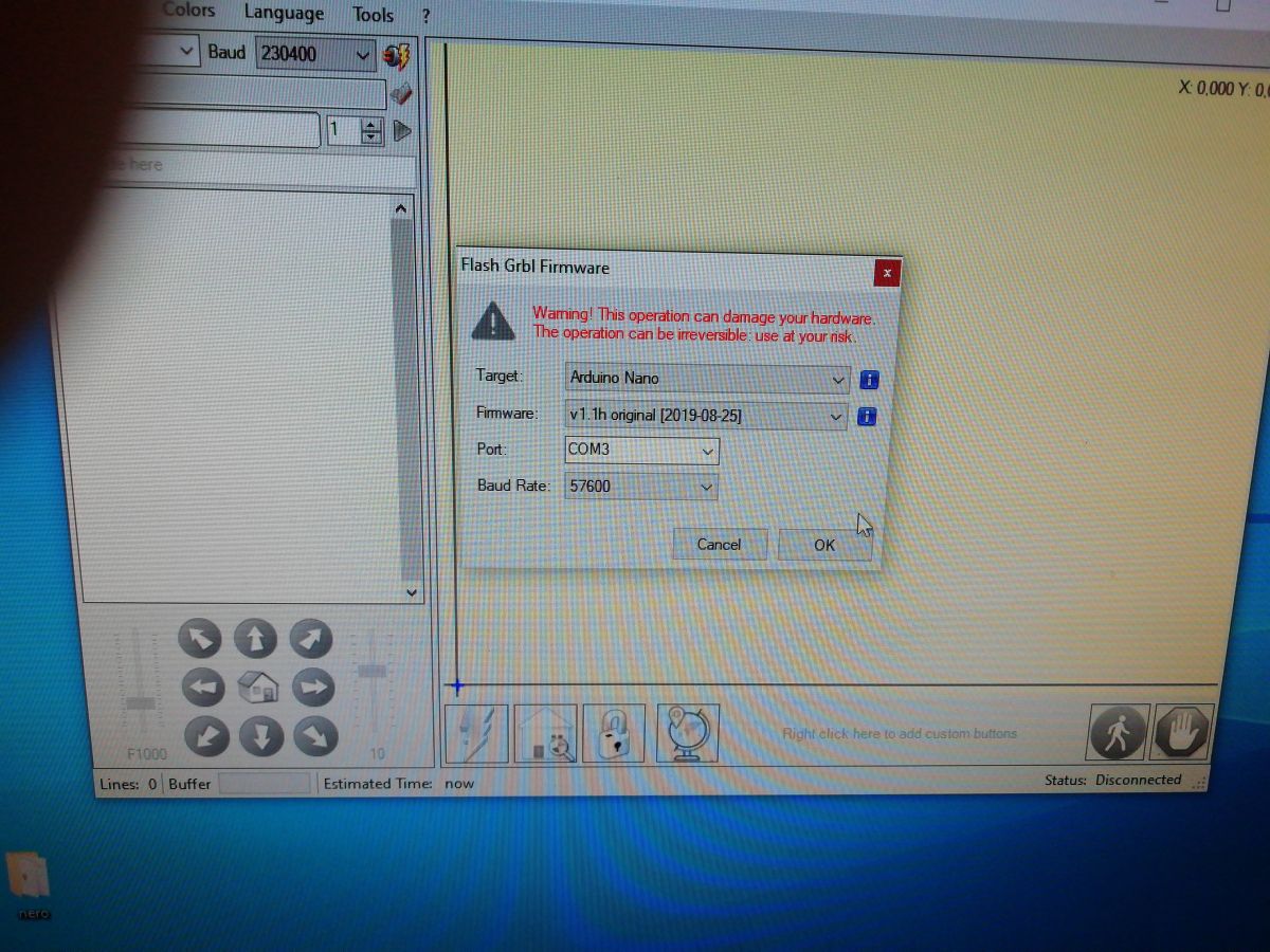

    od miesiąca stałem się posiadaczem lasera 2500 (potrzebowałem do wypalania w drewnie).
    Niestety w benboxie nie działała mi funkcja outline po obrysie dlatego pokusiłem się o instalację innego programu laserGRBL.
    Tam myślałem że jak w benboxie trzeba zrobić flash grbl firmware, mimo ostrzeżeń kliknąłem, no i laser już nie działa.
    Laser CNC (Arduino Nano + Procesor ATmega328) Laser 2500 W Laser CNC (Arduino Nano + Procesor ATmega328) Laser 2500 W Laser CNC (Arduino Nano + Procesor ATmega328) Laser 2500 W
    nadaje się już do wyrzucenia - nie umiem naprawić żeby znowu działał.
    Nawet nie wiem co się zepsuło.
    Myślałem że to znowu kwestia zaprogramowania więc pościągałem arduino, przeszedłem cały proces programowania.
    Silniczki chodzą , laser nie świeci nadal.
    jest to ktoś mi w stanie naprawić ? wyślę, albo prościej kupić nowy pewnie od tych którzy produkują takie coś ?

    W filmku gość konfiguruje maszynę cnc czyli frezarkę. Ty masz laser a ta różnica może powodować że ci nie działa uruchomienie lasera bo być może wgrałeś soft skonfigurowany dla frezarki.
    https://www.elektroda.pl/rtvforum/topic3566370.html

    Temat jest błędny, raczej chodzi o 2500mW a nie 2500W ;)
