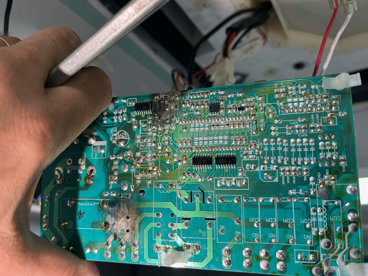

    Dzień dobry, mam dwie klimatyzacje acsona z jednostkami chodzącymi w suficie. Niestety bo burzy obie płyty główne uległy uszkodzeniu. Wiem, że firma nie ma serwisu w Polsce. Czy jest możliwość zainstalowania innej płyty do pozostałej części, czy niestety obie klimatyzacje są do wymiany? Niestety wymiana wiąże się z poważnym remontem sufitów.
    Model to a5ck15cr afaa r.

    Dzień dobry, dowiedziałem się jaki to model płyty. Zrobiłem zdjęcie. Niestety jedna jest dostępna na Ukrainie ale nikt nie odpisuje. Podobno płyta była też w klmatyzacjach firmy Daikin.
    Acson A5CK15CR AFAA R – czy można zamontować zamienną płytę główną po burzy?
    Może ktoś ma stare "graty" gdzie występuje taki model płyty.

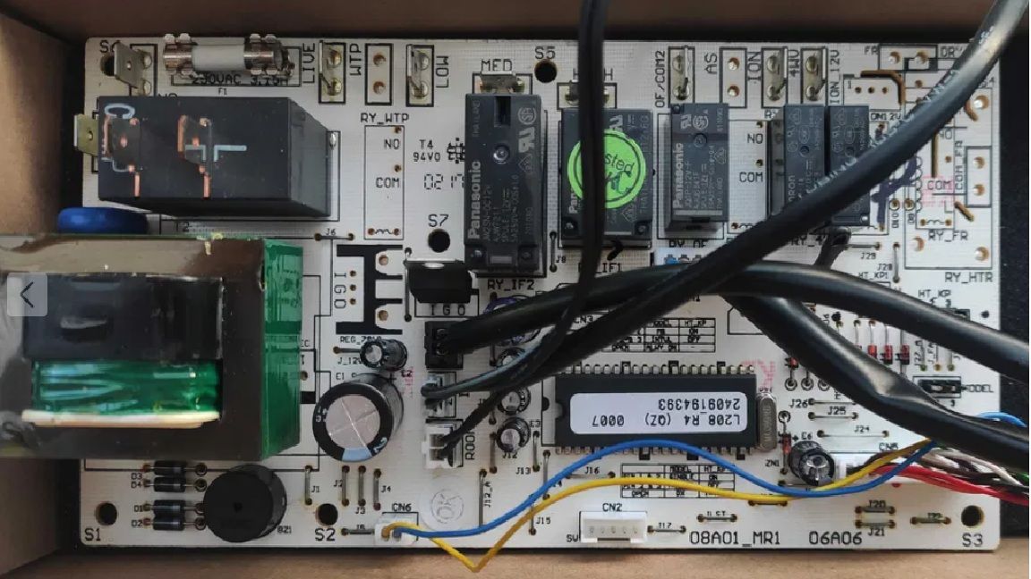

    Po lewej stronie zdjęcia masz duży czarno - zielony element. To transformator. Tego rodzaju transformatory często pod folią ochronną uzwojeń mają zamontowany miniaturowy bezpiecznik. Jeśli ulegnie on uszkodzeniu transformator nie działa, nie zasila modułu elektronicznego i urządzenie jest martwe. Ta usterka jest łatwa do zdiagnozowania omomierzem. Oczywiście mogą być też inne usterki niż przepalony bezpiecznik przy transformatorze.

    Niestety druga strona płyty :(

    Acsony to jeszcze klima On/off także podejdzie Ci dowolny inny sterownik bądź mozesz go odpalić nawet na krótko.
    Na chińskich portalach dobierzesz płytę z sterowaniem
