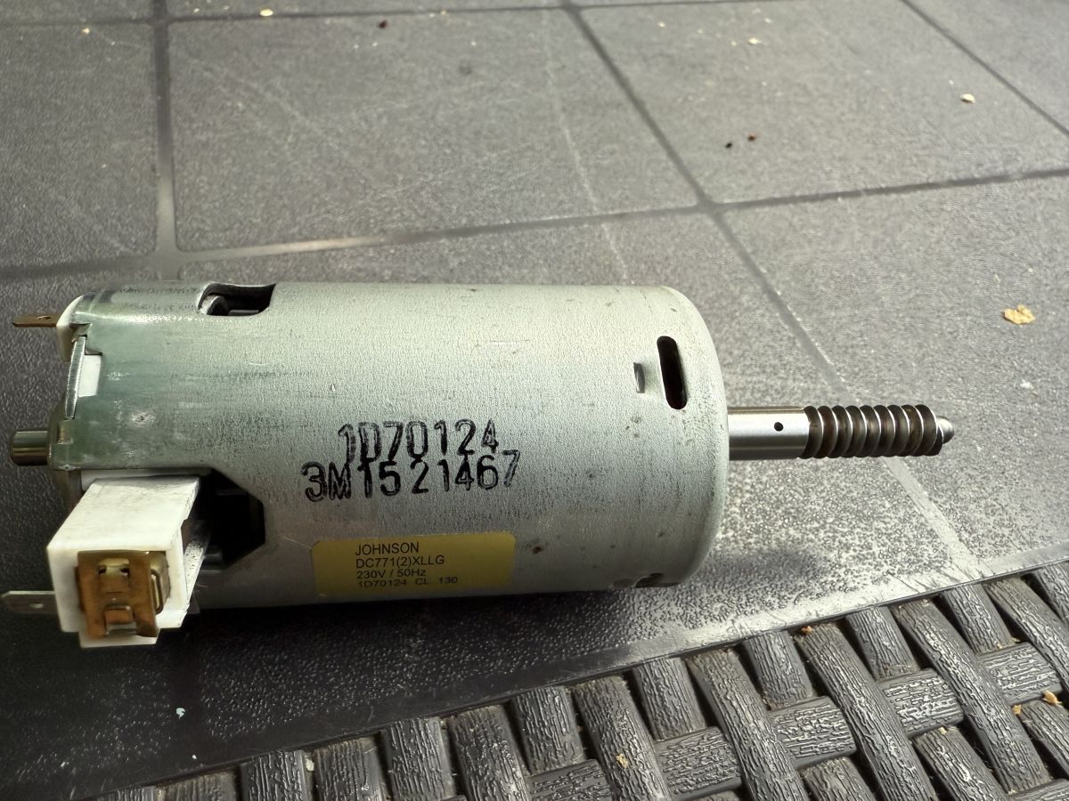

    Spalił się silnik w ekspresie WMF 450.
    Rodzaj/model: JOHNSON DC771 (2) XLLG DC 230V 50Hz - zdjęcie nr 1
    Namierzyłem na znanym portalu odpowiednik (chyba).
    Ale ma dziwny opis, a mianowicie 230V DC.
    Wygląd taki sam. Zdjęcie nr 2.
    Czy to są te same silniki? Czy zupełnie inne?
    Zdjęcie nr 1
    Silnik elektryczny JOHNSON DC771(2)XLLG 230V 50Hz z widoczną przekładnią ślimakową i złączem elektrycznym.

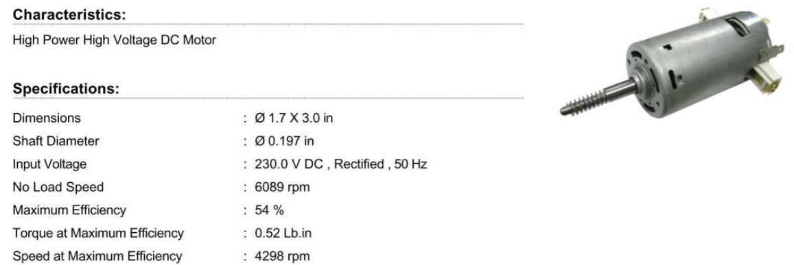

    Tzn. znalazłem kartę katalogową takiego silnika i tam jest napisane:
    230.0 V DC, Rectified, 50 Hz
    Co to oznacza te 'rectified' w praktyce?
    Zdjęcie silnika prądu stałego z gwintowanym wałem oraz tabelka z jego parametrami technicznymi.

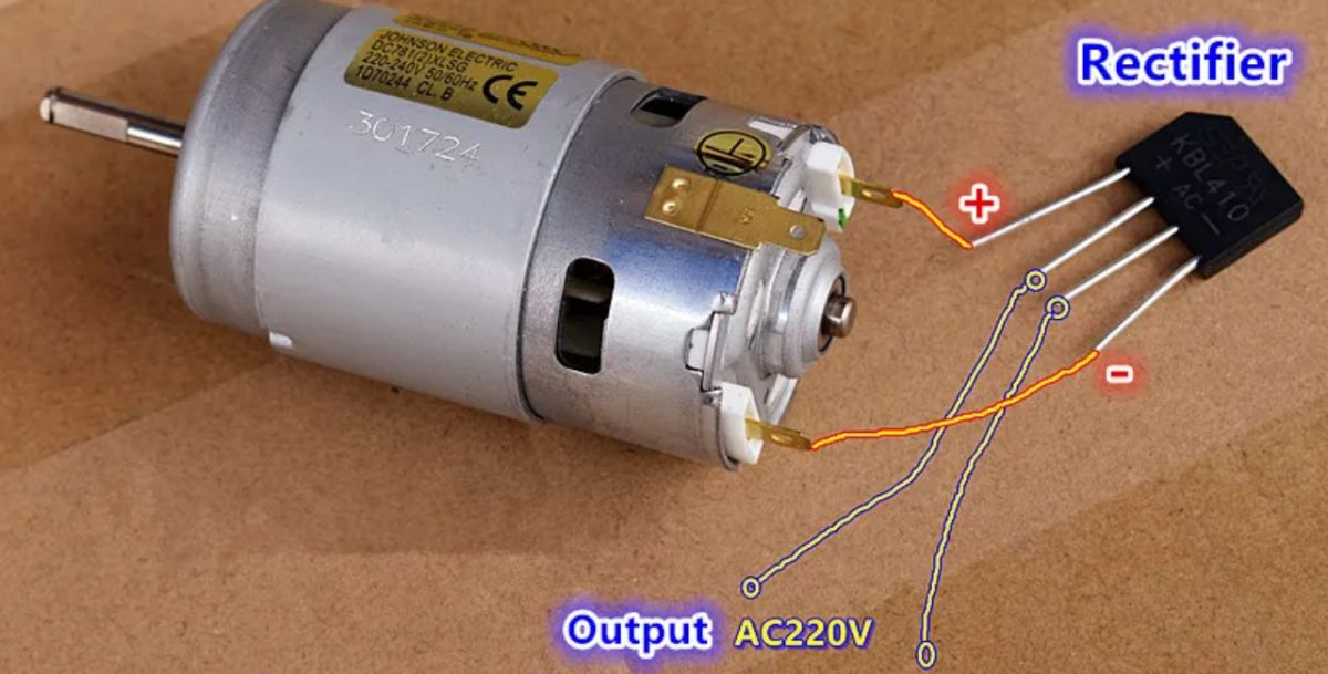

    Sam sobie odpowiem. Gdzieś znalazłem schemat jak w urządzeniu jest taki silnik podłączny... Czyli przez mostek prostowniczy.
    Pewnie ma to jakieś uzasadnienie - większa moc, moment obortowy,... ???
    Silnik elektryczny podłączony do mostka prostowniczego z oznaczeniami wyprowadzeń AC i DC.

    Rectified, prostować prąd ze zmiennego na stały!

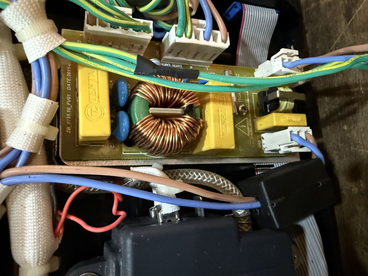

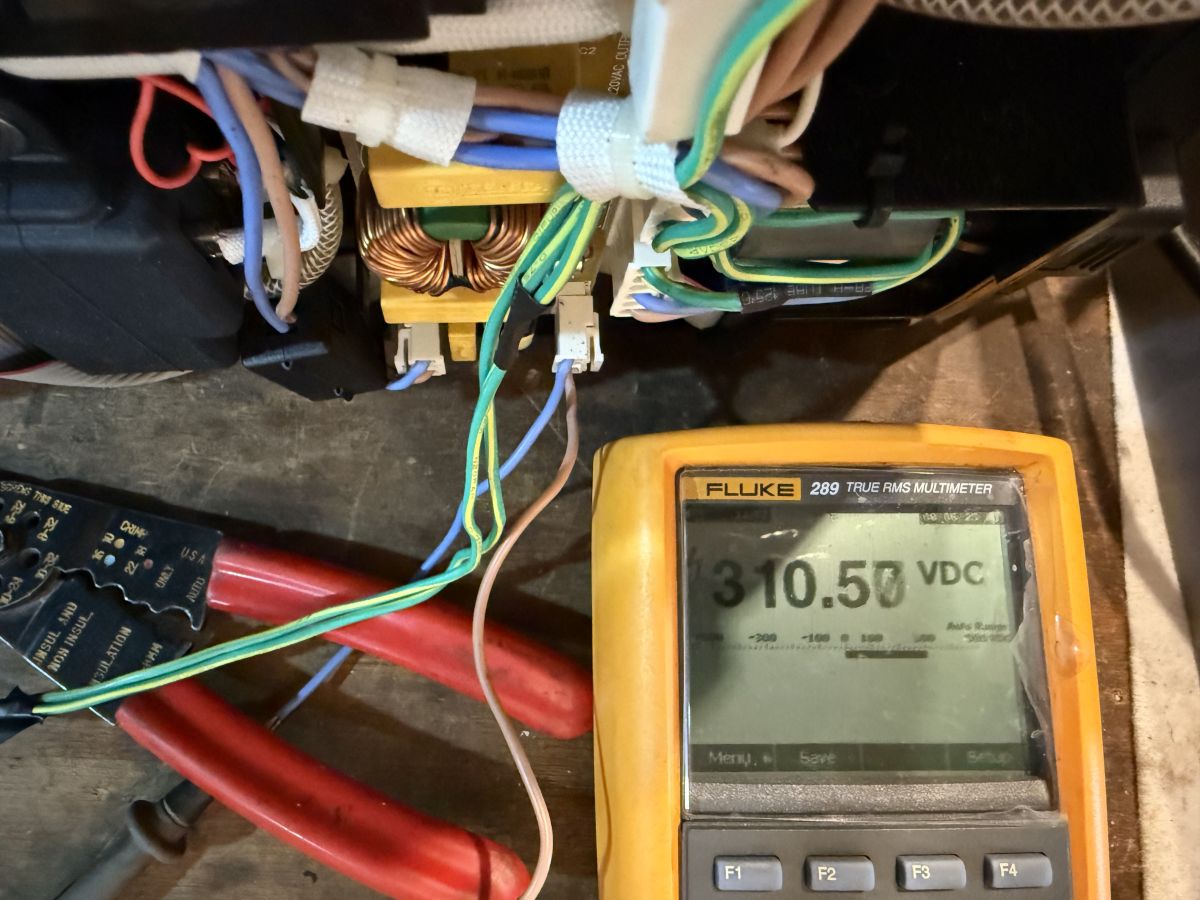

    Jak podłączę miernik do zacisków w ekspresie (niebieski i brązowy - wyjście na silnik) to przez jakiś czas pokazuje się ok. 310V DC. Potem oczywiście wyświetlacz wywala błąd, bo automatyka nie wykrywa ruchu zespołu zaparzającego…
    WMF 450 – czy silnik JOHNSON DC771 230V DC pasuje jako zamiennik oryginału?
    Tak wygląda płyta PCB:
    Reasumując - fabrycznie był silnik z oznaczeniem 230V 50Hz i ekspres działał… Silnik zasilany napięciem DC (?).
