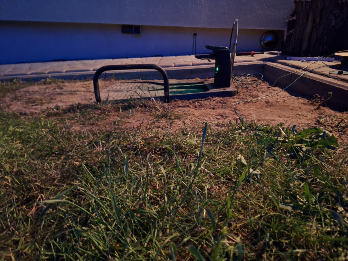

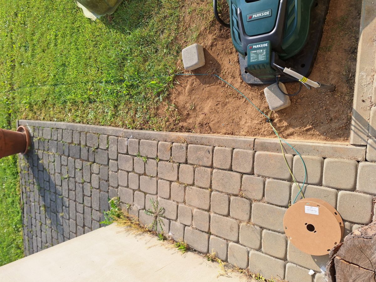

    cześć, kupiłem nowego robota Parkside PAMRS 1000 A1
    kosić kosi fajnie, ale jeszcze ani razu nie udało mu się wrócić prosto do bazy, tzn. jak wraca i jedzie po kablu to go buja raz w lewo raz w prawo, a nie jedzie prosto po kablu, chyba dlatego też na bazie skręca w lewo i nigdy jeszcze nie udało mu się zaparkować.
    Różne już kombinacje robiłem (przestawianie bazy, inaczej prowadzenie kabla, poziomowanie bazy, bo mam delikatnie pod górkę, skręcanie bazy raz w lewo raz w prawo, ale robot za każdym razem na bazie skręca w lewo i wypada z bazy, nie wiem tylko dlaczego.
    Przesyłam film jak robot wraca do bazy i kilka zdjęć.
    Co może być przyczyną takich problemów z zaparkowaniem robota?
    Robota mam od 2 dni, kabel jest raczej dobrze poprowadzony.
    Jak oglądam na youtube filmy o tym robocie to u innych jakoś nie buja go raz w lewo, raz w prawo jak jedzie do bazy a u mnie robi tak cały czas.
    https://obrazki.elektroda.pl/4097154900_1749158270.jpg
    https://obrazki.elektroda.pl/1375564900_1749158304.jpg
    https://obrazki.elektroda.pl/6867954300_1749158371.jpg
    na jednym zdjęciu widać, jakby przed bazą przewód był krzywy, ale jest naciągnięty i prosty a robot nie parkuje poprawnie.
    dodam jeszcze że z drugiej strony (z tyłu bazy) kabla (-) mam duży naddatek, gdyż na razie poprowadziłem przewód przez kawałek ogrodu, i jak wszystko będzie działać poprawnie to powiększę obwód do koszenia. - ale to chyba nie jest problemem dla poprawnego parkowania?
    Rafał

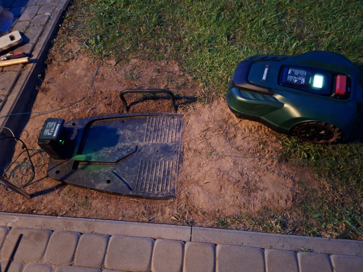

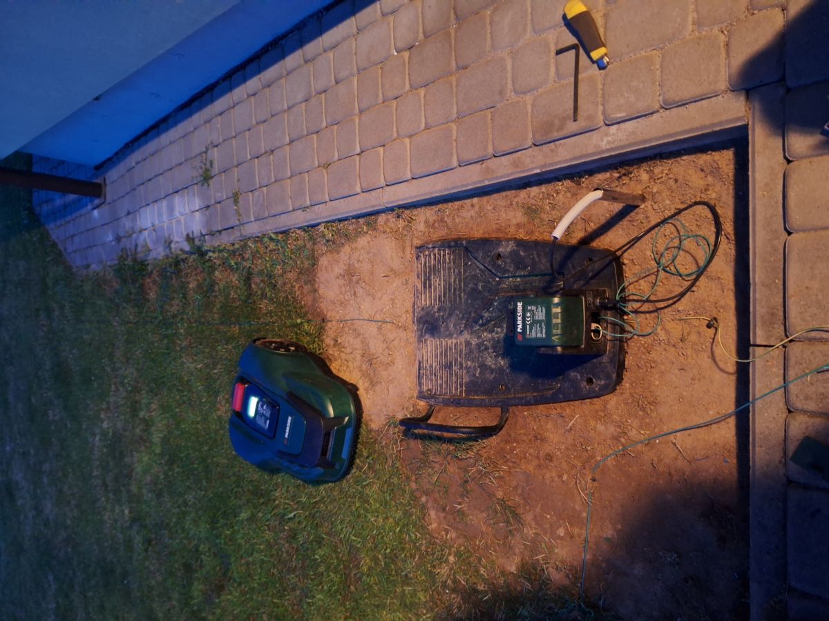

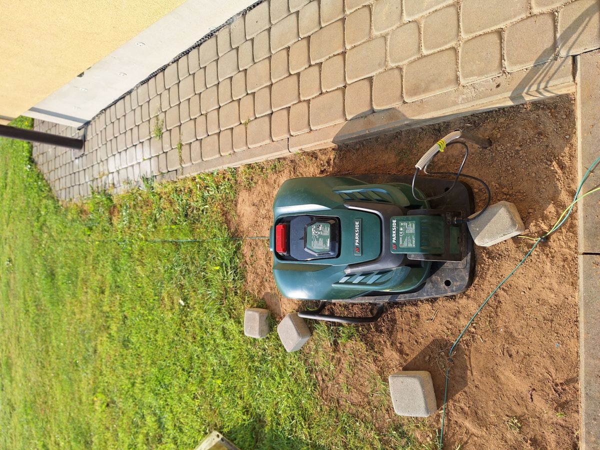

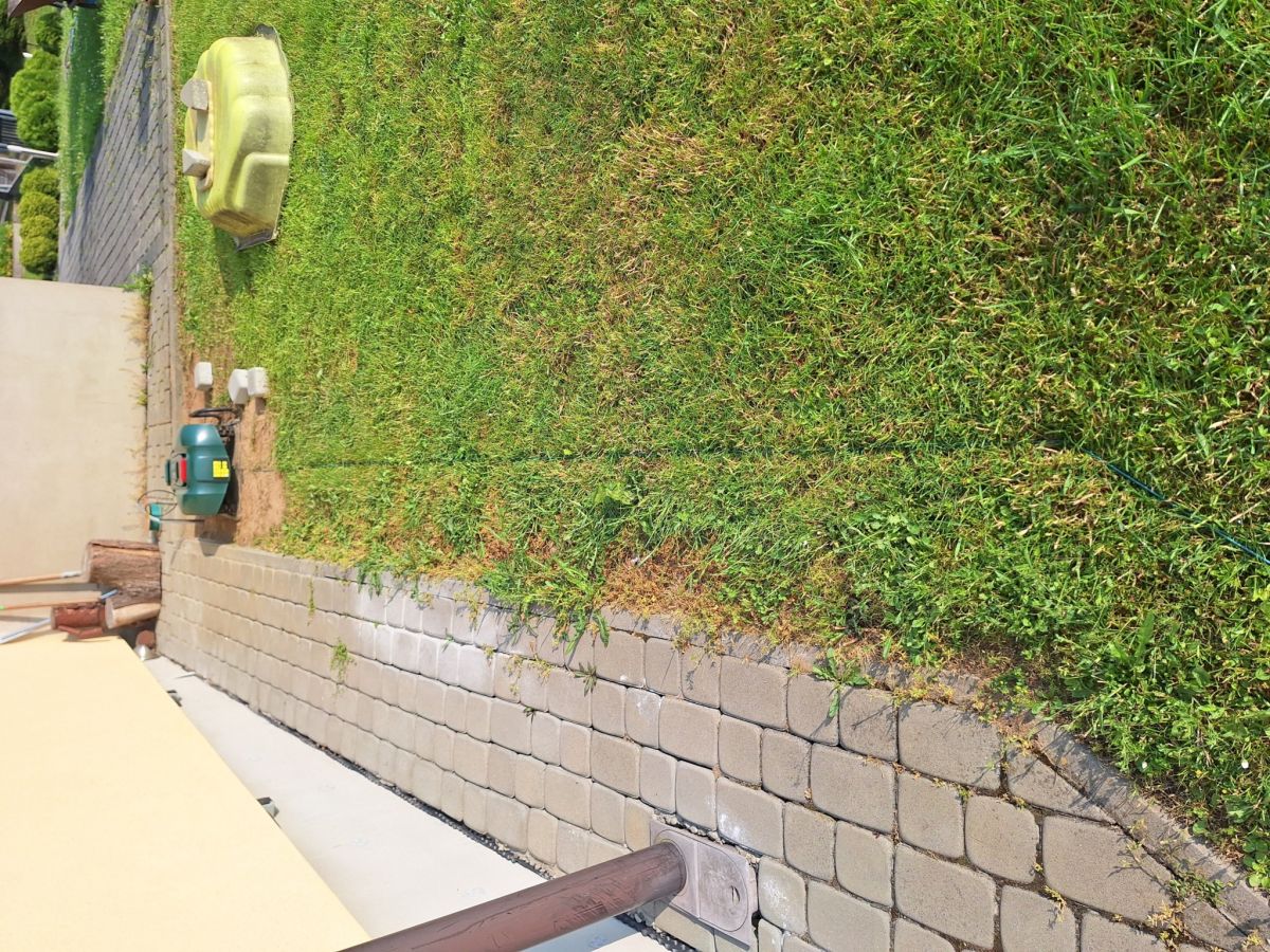

    a jak ułożyć naddatek kabla na minusie (-) ?
    nie chcę na razie ucinać kabla, chyba że go rozłożyć po podwórku tylko
    jeszcze wyślę zdjęcia za dnia, jak to wygląda
    chciałbym aby baza była jak najbliżej krawężnika (tył bazy), bo tak byłoby mi najlepiej, z chęcią nie chciałbym z tyłu bazy prowadzić 1m prosto!
    Robot koszący Parkside znajduje się w swojej bazie przy krawężniku, otoczony kilkoma betonowymi bloczkami i przewodami.
    Robot koszący Parkside na stacji dokującej, kabel ograniczający ułożony na ziemi, cewka kabla położona na kostce brukowej.
    Fragment ogrodu z trawnikiem, obrzeżem z kostki brukowej i przewodem leżącym na trawie przy brzegu.
    Rafał

    >>21571409
    po ustawieniu bardziej prosto kabla minus (-) zaraz za bazą robot wjeżdża już zdecydowanie lepiej na bazę.
    mam jeszcze pytanie, dla robota do 1000m2 jaką długość może mieć kabel ograniczający? - lidl daje 200m, mi by się przydało tak do 350m go przedłużyć (czyli dodatkowe 150m), czy robot będzie dobrze jeździł na takim długim kablu ograniczającym?

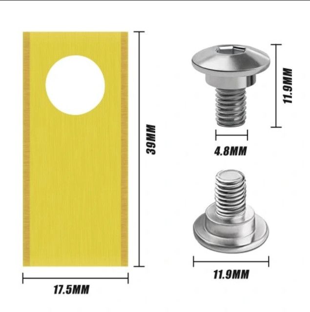

    ad 7) ja już zamówiłem na aliexpress 36szt za 39zł, jak je ostrzysz? tylko na jakimś kamieniu lub małym pilniniem? bo raczej są cienkie i delikatne

    ad.7) na początku myślałem o jakiejś miniaturowej szlifiereczce z tarczą z papieru ściernego o gradacji około 400 ( np. można by wykorzystać stary dysk twardy i pokombinować), ale w tej chwili korzystam z takiej ostrzałki do noży też kupionej na ali, system nazywa się Ruixin (ja mam jakiegoś tańszego klona) - i chociaż ostrzy bardzo dobrze i precyzyjnie można dobrać kąt, to jednak ten proces jest czasochłonny.
    Parkside PAMRS 1000 A1 – robot nie wraca prosto do bazy, buja na przewodzie, nie parkuje
    Ostrzę najpierw kamieniem 400 potem 800 a wykańczam diamentowym 1800. Na razie mam naostrzone tym sposobem kilka kompletów i powinno wystarczyć do końca sezonu.
    Niemniej dalej myślę żeby zrobić mini szlifiereczkę pod to zadanie z ustalonym odpowiednio kątem żeby nie tracić tyle czasu na to. Albo po prostu kupić kolejny komplet. Możesz mi wysłać na priv link do tych noży co kupiłeś?
    Moje kosztowały chyba 89 zł za 30 szt. i wyglądają tak:
    Muszę powiedzieć że sprawują się bardzo dobrze, chociaż są bardzo cieniutkie, bodajże o połowę od oryginałów.

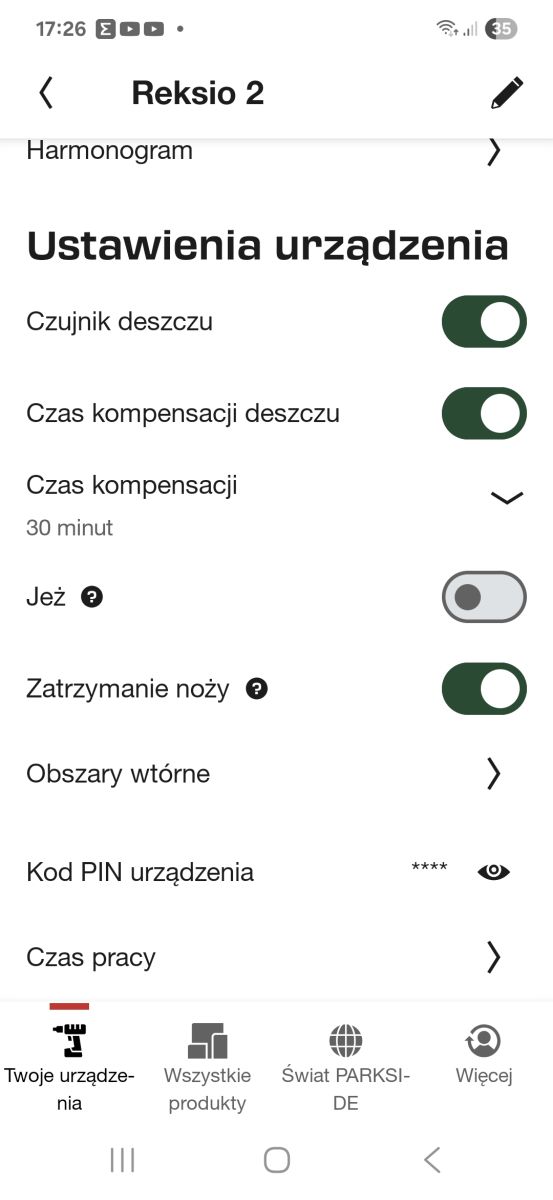

    info z serwisu:
    1) problem wersji 0.4.11 zgłosiłem i mają go przesłać do producenta - odpowiedź mam dostać na emaila z reguły w ciągu 2 dni, jak obejść problem lub kiedy naprawią
    2) czy da się pominąć instalację oprogramowania robota, aby aplikacja działała dalej - to nie, bo nawet jak robot będzie miał dostęp do internetu to sam sobie wgra nową wersję, ogólnie chodzi im, żeby wszystkie roboty miały wgraną najnowszą wersję
    3) ochrona jeża działa gdzieś od 22:00 i powoduje zatrzymanie noży jak najedzie na przeszkodę
    4) na pytanie czy można gdzieś zmienić, żeby dopiero przy 20% zjeżdżał do bazy na ładowanie, a nie jak teraz przy 30%, to pójdzie sugestia do producenta, aby dodali taką opcję w aplikacji.
    tyle udało mi się dowiedzieć
    Rafał

    Serwis Parkside odpisał co następuje.
    Szanowny Kliencie,
    informujemy, że ta nowa funkcja o nazwie „BBS” (Backward Blade-Stop), czyli w języku polskim zatrzymanie noży podczas jazdy do tyłu,
    zwiększa bezpieczeństwo pracy — noże są automatycznie wyłączane na krótki czas podczas cofania, a następnie ponownie się uruchamiają.
    Nie jest to usterka, lecz celowo zaprojektowane działanie urządzenia. Można ją samodzielnie wyłączyć lub włączyć przez użytkownika w aplikacji PARKSIDE.
    To samo dotyczy funkcji ochrona jeży.
    I faktycznie tak jest!
    Do tej pory używałem aplikacji LIDL HOME, po zainstalowaniu apki PARKSIDE i dodaniu urządzenia pojawiła mi sie ta opcja "Zatrzymanie noży", która była domyślnie włączona. Gdy ją wyłączyłem to robocik znowu działa jak poprzednio.
    Jestem ukontentowany :-).
    Funkcja "ochrona jeży" polega na tym, iż niemożliwe jest koszenie od godziny 19:00 do 7:00.
    Dodam tylko że serwis Parkside bardzo szybko dzisiaj odpisał na moje zapytanie. Zaraz im odpisze i pochwalę że tak sprawnie działają.

    tzn, że opcja była tylko u Ciebie włączona, jutro wgram 0.4.11 i zobaczę
    ja mam wyłączone obie te opcje w aplikacji

    dostałem odpowiedź z serwisu, że zgłaszany problem to „BBS” (Backward Blade-Stop). Funkcja ta zwiększa bezpieczeństwo, na krótko wyłączając ostrza podczas cofania, a następnie automatycznie włączając je ponownie
    zaktualizowałem też oprogramowanie robota z 0.4.8 do 0.4.11 i tak jak u Ciebie pomimo wyłączonej opcji BBS w aplikacji robot zaczął wyłączać koszenie pod odbiciu od lini
    zatrzymałem robota, w plikacji parkside włączyłem opcje BBS i ją wyłączyłem, włączyłem koszenie i już robot nie wyłącza koszenia przy odbiciu od lini.
    więc coś grzebali w tej opcji i coś zgłupiało

    Jeżeli obszar koszony jest po prawej stronie stacji ładowania, to tę bandę z rurki zamontuj po lewej stronie stacji.
  • #24 21648292
    rafal`
    Posty: 114
    Ocena: 15
    Ja całkiem zrezygnowałem z tej metalowej osłony, po poprawieniu kabla przed i za bazą (bardziej za bazą) robot wjeżdża dobrze do bazy.

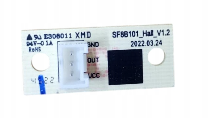

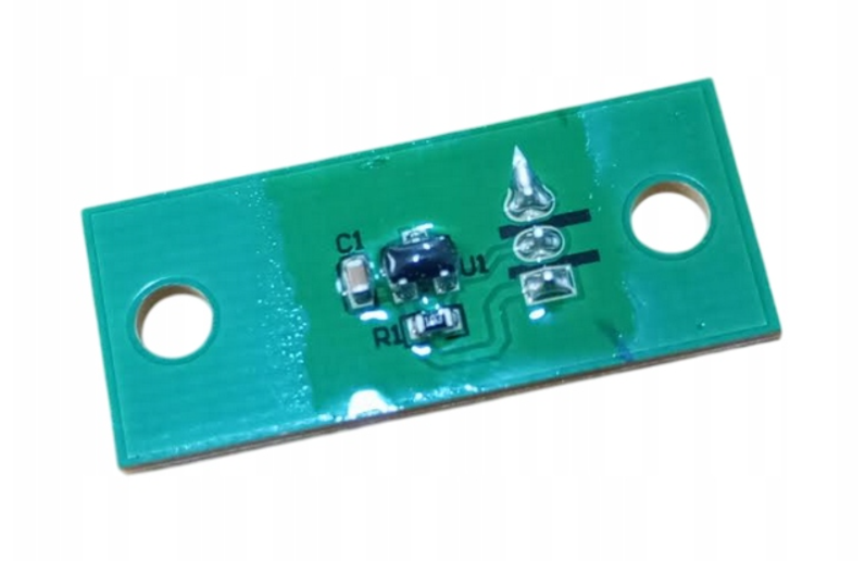

    Sezon koszenia już się chyba zakończył, ale ciekawi mnie @Karo172839 jak zakończyła się naprawa Twojego robota? Napisali co naprawiali? Jak długo czekałaś na powrót kosiarki?
    Mi się wydaje (bo gdzieś w necie to mi mignęło) że problem który opisywałaś " kosiarka zaczęła stawać w miejscu i twierdzi, że jest uwięziona " polega albo na mechanicznych oporach w skrzyni redukcyjnej jednego z kół - albo ( tak jak u mnie) poluzowanych/przestawionych wewnątrz kosiarki płytkach z czujnikami Hall'a dla magnesów umieszczonych na obudowie.
    Ponoć jest ich aż 5. Jeśli jedna płyteczka się poluzuje na zaczepach to wówczas kosiarka "myśli" że napotkała na przeszkodę, kilka razy będzie próbowała ją ominąć aż w końcu zatrzyma się z błędem.
    Zielona płytka z czujnikiem Hall'a i elementami elektronicznymi, dwa otwory montażowe
    Czujnik Halla na płytce drukowanej z złączem 4-pinowym i oznaczeniami technicznymi
    Dodam tylko, że gdy moja kosiarka wróciła, to w protokole z naprawy widniało "Wymiana płyty głównej"

    Poprawne ułożenie kabla za bazą (ok. 10 cm dalej prosto) i kosiarka dokuje już poprawnie.
