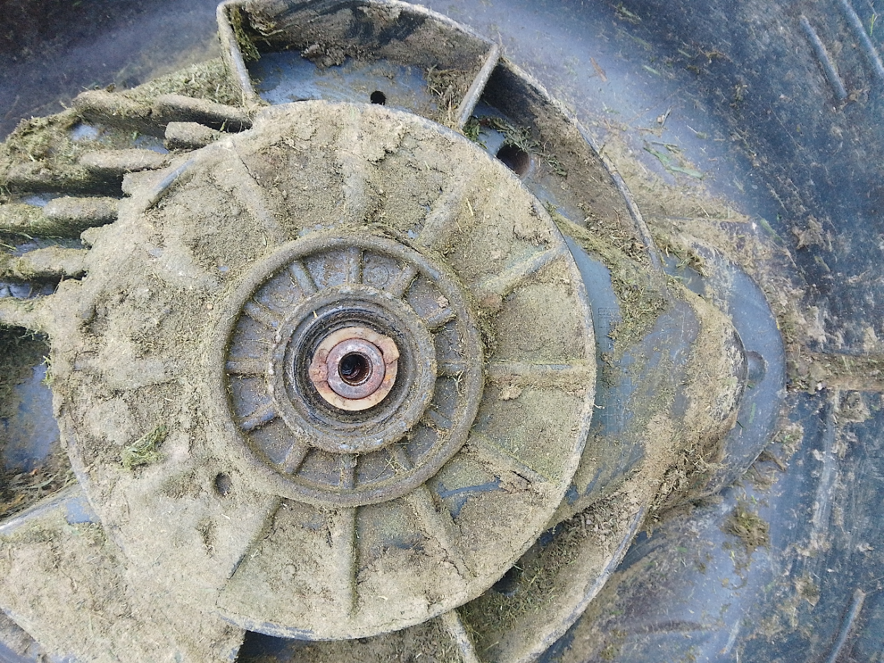

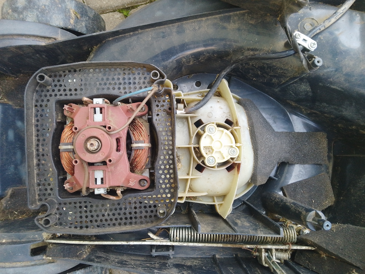

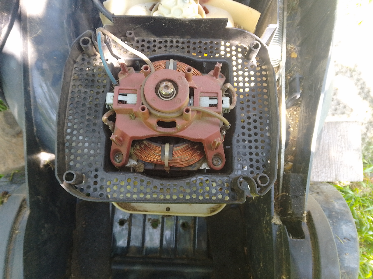

    Kosiarka elektryczna Macalister model r MLPM1300 o mocy 1300 W, jak obracam ręcznie nożem, to w jednym położeniu noża słychać, że coś w środku zespołu napędowego ociera. Zawsze to się dzieje w tym samym położeniu noża przy całym obrocie. Nóż nie ociera na pewno o obudowę, na pewno nie ociera nic przy wirniku, stojanie, szczotkach. Zdemontowałem obudowę i chciałbym wyjąć ten cały zespół napędowy. Odkręciłem od spodu 5 śrubek i nie da się do góry wyjąć tego całego napędu. Podejrzewam, że trzyma ta tulejka do której wchodzi śrubka do montażu noża.
    Jak myślicie, co może ocierać w środku napędu? Czy tę tulejkę z gwintem wewnętrznym (widać na zdjęciu poniżej) trzeba na siłę wybić do góry aby wyjąć cały zespół napędowy?

    Śruby masz od spodu tylko pewnie otwory będą tak zabite syfem, że łbów nie będzie widać.
    Mniej więcej w obrębie białego plastiku tego zespołu przekładni.
    Z tego co kojarzę to chyba to jest wersja co ma 5 (słownie pięć) łożysk - każde inne.

    Ja taką kosiarkę zezłomowałem w ubiegłym roku, ale zanim mi zakipiało...
    Po zdjęciu noża i dokładnym oczyszczeniu od spodu nie potrzeba nic wybijać bo ten cały biały plastik jako przekładnia z paskiem musi wyjść w całości. Miałem problem też z odnalezieniem śrub, bo dwie były na płaskiej powierzchni przybite piachem i dwie głęboko w otworach/tulejkach.
    Przypatrz się od góry na żebrowania gdzie są wzmocnienia dla śrub.
    Od góry z przodu pod gąbką też coś od spodu do odkręcenia będzie.

    Jeszcze raz napiszę, wszystkie śruby od spodu (5 sztuk), które trzymały zespół napędowy zostały odkręcone, ale cały ten zespół napędowy nie chce iść do góry i podejrzewam, że trzyma go tuleja z gwintem wewnętrznym, która na ciasno wchodzi do plastikowej obudowy. Nie wiem jak ją wycisnąć do góry, czy można ją wybić młotkiem i kawałkiem okrągłego pręta?

    Udało mi się odkręcić tę szóstą śrubkę i wyjąłem cały zespół napędowy. Z tego co widzę łożysko jest zardzewiałe trzeba będzie go wymienić choć ono nie jest przyczyną tego ocierania . Podejrzewam to białe koło pasowe , bo ono chodzi na boki ma luz tzn. luz ma jego zewnętrzna część. Chciał bym was zapytać czy to duże koło pasowe powinno być w jednej całości , bo u mnie środkowa jego część jest nieruchoma a zewnętrzna część chodzi na boki tak jak na filmiku poniżej :

    Widzę, że ładują chyba co popadnie.
    Zwykle jest taki mechanizm jak na fotkach ale bywa taki jak na
    fotkach w Link-u.
    Ten jest bardziej podobny do Twojego z ruchomym środkiem.
    U mnie nazwijmy to hamulec był jeszcze inny przypominający szczotki
    od silnika dociskane do metalowego pierścienia.
