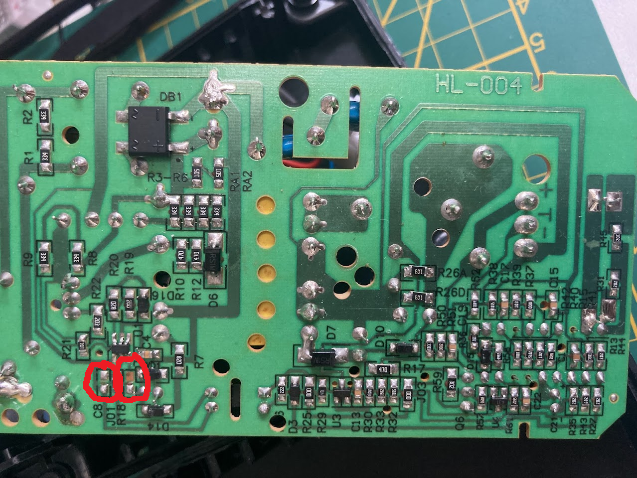

    mam ładowarkę MacAllister MSC144-15SV (15 V 1,5 A), która przestała działać – zero reakcji po podłączeniu do prądu. Rozebrałem obudowę i okazało się, że parę elementów w ogóle nie ma (w tym dwa w dolnym lewym rogu PCB – C8 i R18).
    Wrzucam zdjęcie płytki, zaznaczyłem, gdzie brakuje tych elementów. Może ktoś ma taką ładowarkę i mógłby podejrzeć, jakie tam są wartości? Albo jeśli ktoś kojarzy ten układ i wie, co tam mogło być – będę wdzięczny za każdą podpowiedź.
    Z góry wielkie dzięki!
    Płytka drukowana ładowarki MacAllister z zaznaczonymi brakującymi elementami C8 i R18 w lewym dolnym rogu.

    Powyżej tych zaznaczonych przez Kolegę miejsc znajduje się układ scalony, a którego uszkodzenie potrafi spowodować uszkodzenia innych podzespołów będących w jego otoczeniu.
    Dla rzetelnie przeprowadzonej naprawy niezbędne jest odczytanie symboli widniejących na tymże układzie scalonym i dalej sprawdzenie w nocie katalogowej lub innym opisie kwestii ewentualnie brakujących elementów elektronicznych.
