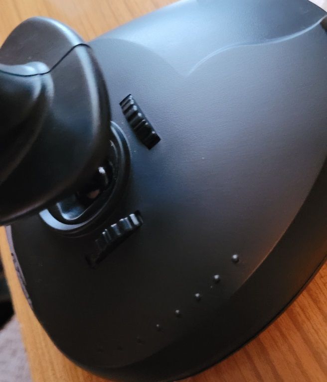

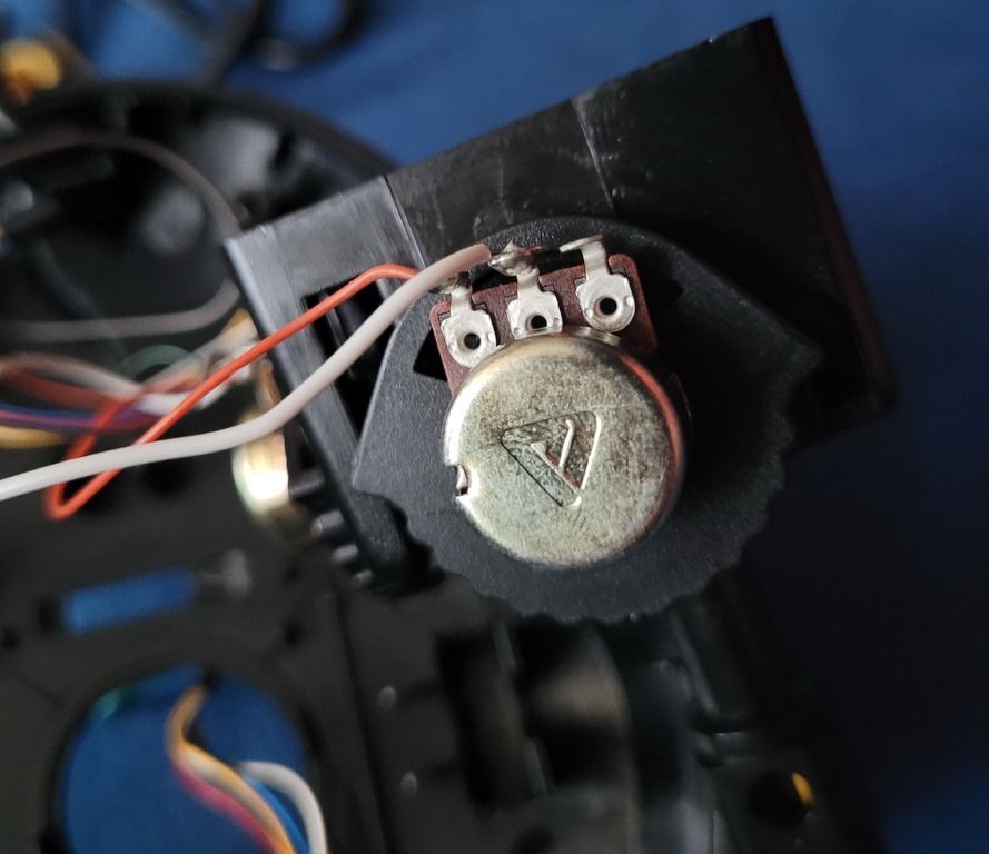

    Witam, chcę wymienić potencjometry w joysticku, nie da się go wykalibrować, albo ucieka w lewo, albo w prawo, lub "szarpie", gdy daję drążek w lewo, na chwilę odbija w prawo itd. Są tam dwie identyczne sztuki o oznaczeniu B 100K-55 z trzema zaczepami. O ile 100K to 100 kΩ, to co oznacza te 55? Moc 0,55 W czy coś innego?
    Zbliżenie na potencjometr o oznaczeniu B100K-55 trzymany w palcach.
    Drugie pytanie: jeżeli chciałbym zmniejszyć czułość joysticka, to musiałbym dać np. 200 kΩ czy może np. 50 kΩ?
    Zbliżenie na potencjometr B 100K-55 z trzema zaciskami, zamontowany w joysticku, z podłączonymi przewodami.
    Podstawa czarnego joysticka z widocznym uchwytem i dwoma pokrętłami na obudowie, ustawiona na drewnianym blacie.

    Może być to kod producenta, nie znaczy raczej nic szczególnego, interesuje Pana jedynie rezystancja oraz charakterystyka w tym przypadku B. Czułość pozostanie bez zmian, zmieni się jedynie zakres, a może się nic nie zmieni, bo to zależy, jak dalej ten sygnał z tego potencjometru będzie przetwarzany.

    OK, dziękuję za odpowiedź, wyczyściłem potencjometry... zmywaczem silikonowym i problem jak na razie ustał, joystick działa idealnie, na jak długo to starczy? Nie wiem :D, ale działa ;)
